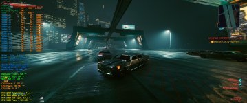

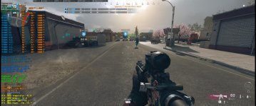

Zum Mora 2 kann ich dir kein Vergleich geben, da ich bisher nur den Mora 3 habe. Ich kann dazu nur sagen, da ich keine Metallgeräusche mit meinem Noctua Lüfter habe. Natürlich kann ich die Lüfter mit einer hohen Drehzahl als Luftgeräusch hören. Aber solche Drehzahlen liegen bei mir in der Regel nicht an. Zumindest kann ich die Lüfter mit 500-600 U/min nicht hören. Im Hochsommer komme ich bisher höchstens auf 670 U/min und normalerweise um die 550 U/min.
Mit meiner 3080 + 9900K erreiche ich in Games eine Wassertemperatur um die 30-31°C, im Hochsommer sind es dann um die 3-4°C mehr.
Hierbei habe ich sogar den kleinen 360er Mora verbaut, aber auch noch einen 240er + 420er Radiator intern.
So sieht es bei mir in Games aus.
K1600_Cyberpunk2077_2021_07_29_23_07_29_191.JPG K1600_ModernWarfare_2021_07_29_20_21_14_131.JPG
