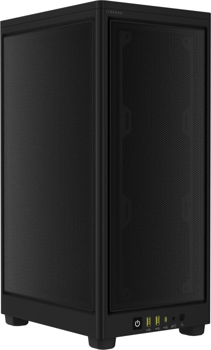

Hallo ich muss ein paar mal im Jahr nach Boston fliegen und versuche deswegen einen Pc zu konfigurieren der im Carry on mitgenommen werden kann. - also jeh kleiner desto besser.
Ich besitzte grade eine https://geizhals.de/palit-geforce-rtx-4080-gamerock-ned4080019t2-1030g-a2848081.html (leider etwas suboptimal) und bräuchte ein Case/eine config welche diese Grafikarte slotten kann.
Budget wäre bei 2500 Euro für den rest. Ich bin gespannt auf eure Empfehlungen.

Ansonsten halt so was wie ein Dan A4-H20 nehmen und bei blöden Fragen einfach die (Alu-)Seitenwände werkzeuglos innerhalb von 5 Sekunden öffnen.
Da kriegt man halt die Palit vom TE nicht ohne weiteres drin verbaut. Sprich man müsste die GPU auf Wasser umbauen. Was aber ein generelles "Problem" darstellt. Die fast 330mm Länge der GPU sind nicht ohne für ein Case, was am Ende in ein Carry On passen soll.
Genau das Gehäuse hatte ich eigentlich anfangs auch angedacht... aber dann gesehen mist... Grafikarte zu groß.... Auch bei Wasserkühlungen bin ich mir nicht sicher ob das durch die Kontrollen kommt - da sie dann ja wieder Angst haben müsste das man dort sprengbare flüssigkeiten oder sowas dabei hat.
Deswegen verwenden viele die FE. Die ist kürzer und auch "nur" Triple Slot. Du musst halt schauen wie viel Volumen geht in dein Carry On und welches Case kommt dann in Frage(was die vorhandene Palit aufnimmt). Es gibt da einige Cases die sub 15L sind und in Frage kämen. Schau dich mal in den Playlists von Machines&More um. Vll. findest Du dort "Inspiration".
Selbst wenn du es schaffst einen mini-ITX PC mit einer 4080 zusammengebaut im Carry ON in den Flieger zu bekommen wirst du denk ich daran scheitern die Grafikkarte und vlt auch den CPU Kühler verbaut zu lassen, Vibrationen bei Landung und Start.
Die Palit RTX 4080 GameRock ist ein wirklich schweres Monster von Grafikkarte!
