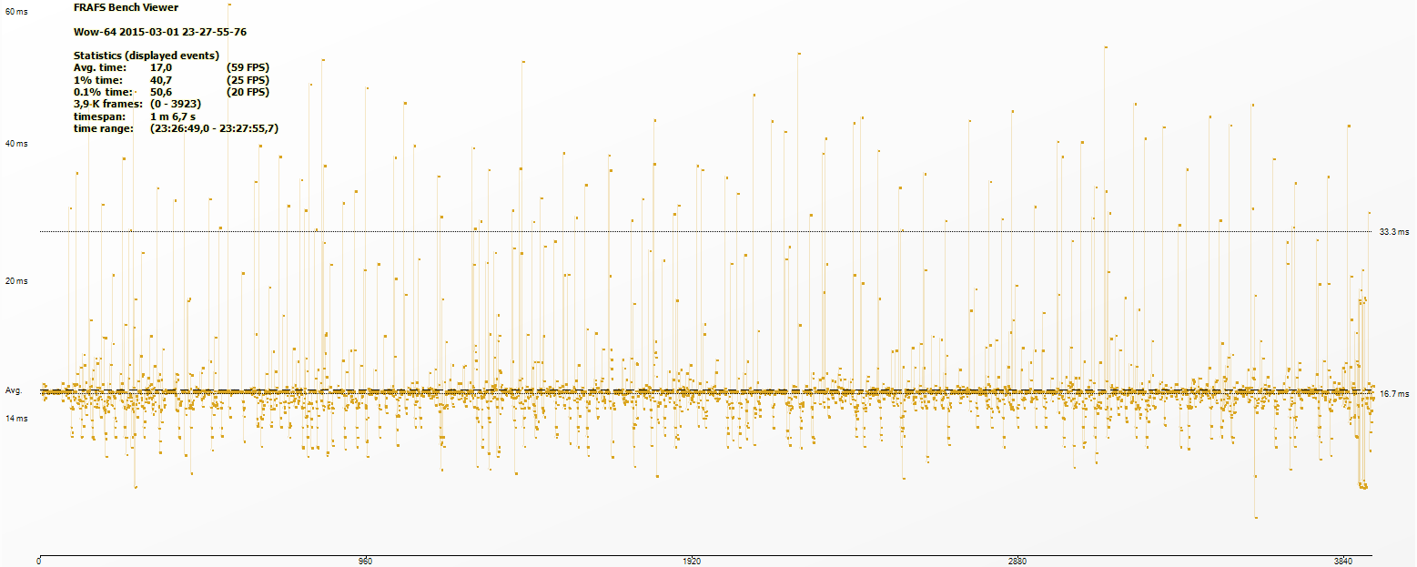

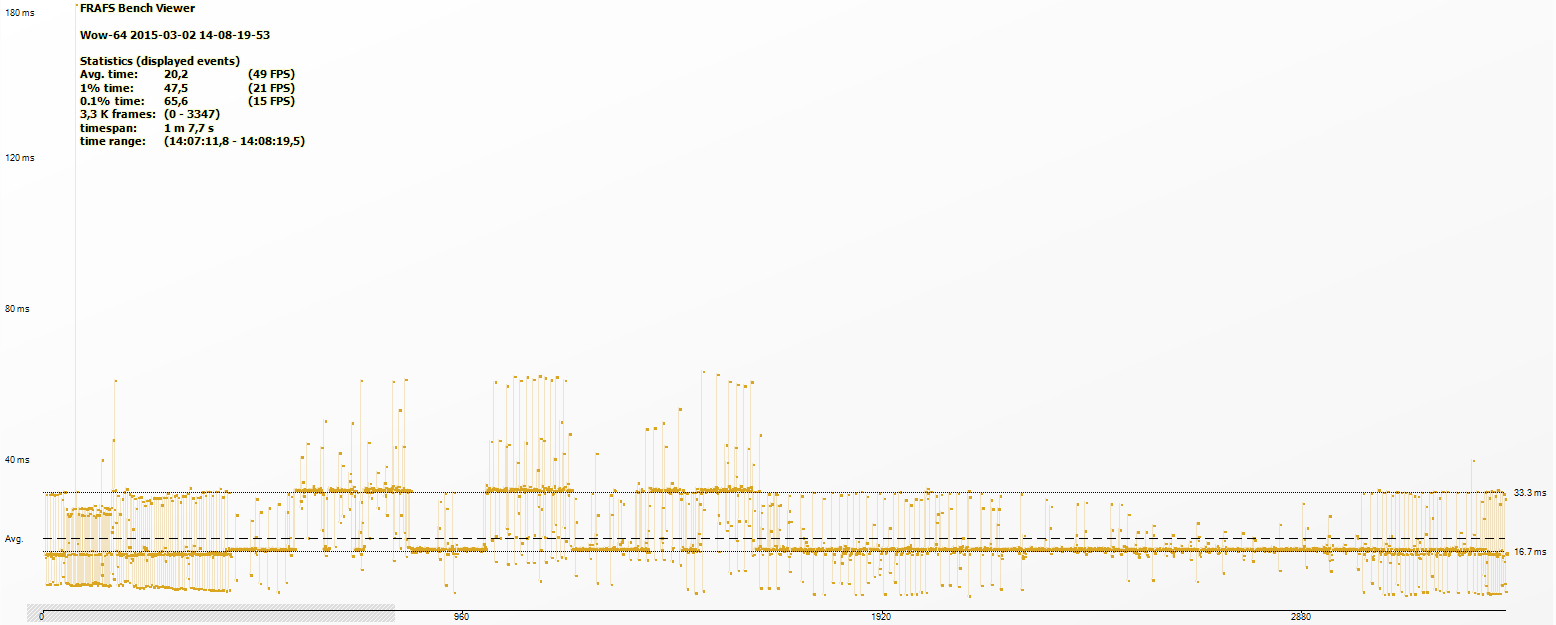

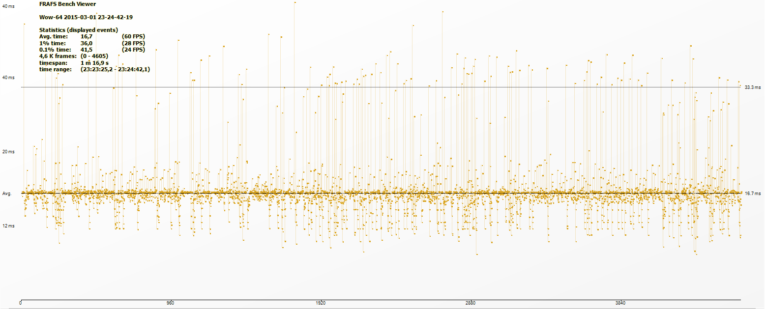

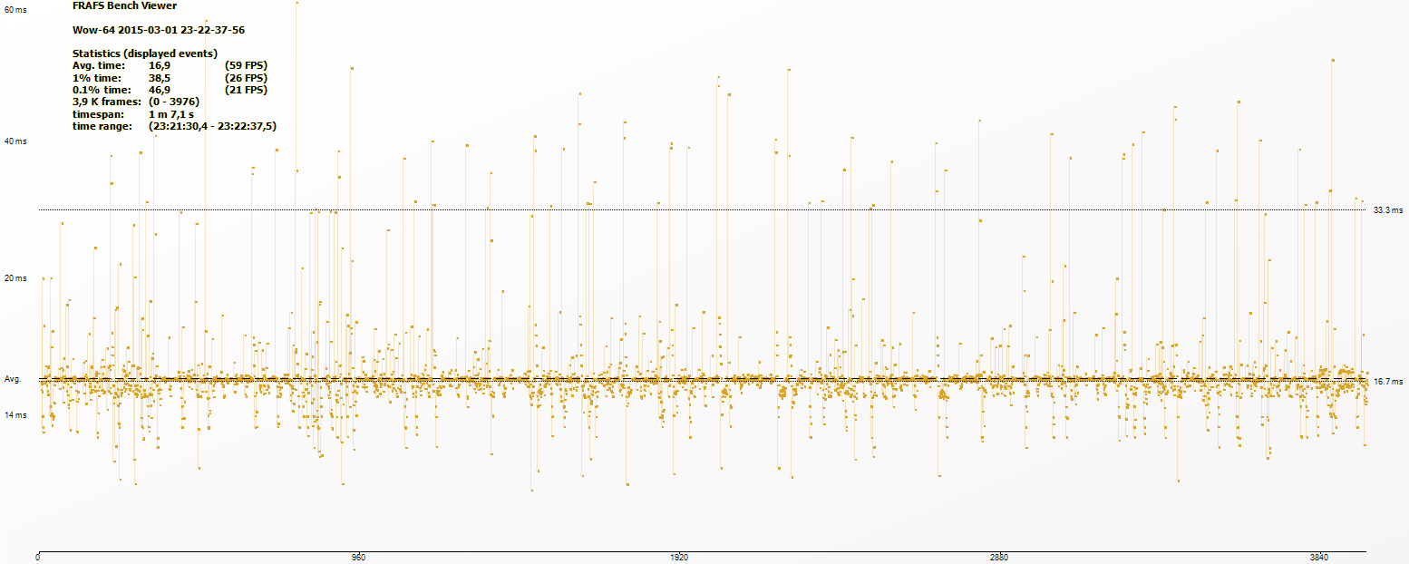

Bei mir ist es tatsächlich so, dass nicht eine Flüssige bewegung dagestellt wird. Da kann man den Bäumen beim vorbeiziehen hinterher stottern mit den Augen.
Um das zu verdeutlichen, habe ich euch mal Frametimes aufgezeichnet. Alle 3 Fälle sind eine und diesselbe Flugroute.
Wow Einstellungen: Minimum
http://fs1.directupload.net/images/150302/xqghwkh8.png
Wow Einstellungen: Hoch
http://fs1.directupload.net/images/150302/jlxp3dyu.png
Wow Einstellungen: Ultra (Maxed Out)
http://fs2.directupload.net/images/150302/qkr2lr2f.png

Mikroruckler hat man noch immer nur weniger als früher. Mal je mit einer testen. Solang die Karten nicht zusammen berechnen bleiben dir auch. Es nimmt nur jeder anders stark war.
Öhm .. 1. Warum nen I7 wenn du HT Deaktivierst ?
2. Der Speicher KANN mit seiner normalen Geschwindigkeit betrieben werden . Intel gibt nur eine 100% Garantie das es mit 1600'er auf jeden fall Funktioniert , erlaubt aer auch höheres (OHNE Garantieverlust!!) . Wobei mir auffällt .... wenn du XMP-Profil an hast sollte der eh auf Full-Speed laufen und NICHT auf 1600 ......
3. Wie oben schon vorgeschlagen , probier alles mal mit EINER Karte aus , undzwar erst die eine und dann die andere . Zeigt sich dort nix auffälliges mögen deine Karten sich net .... :-)

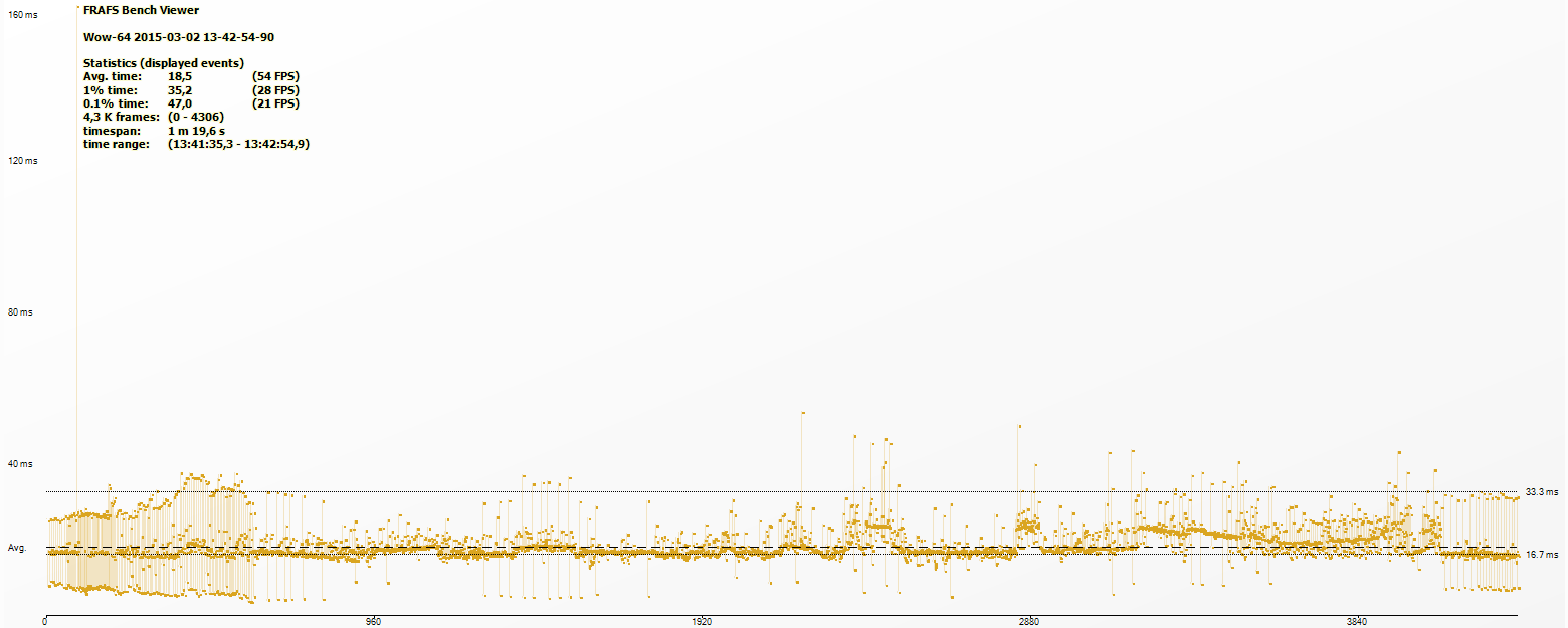

4. Das Ergebnis auf Ultra Settings mit CF deaktiviert:
http://fs2.directupload.net/images/150302/ia68vqht.png
Das Subjektive Ergebnis hierbei ist mindestens genau so schlimm. Die Ruckler hatte ich im Prinzip auch schon vor der 2. Karte, diese wurde kürzlich nachgerüstet.
