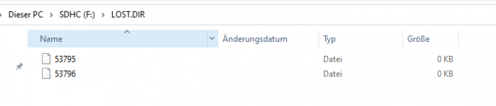

ich habe derzeit Probleme mit meiner micro SD-Karte (Sandisk Ultra 32GB), denn sie wird weder von mein Handy noch von ein anderes erkannt. Jedoch kann ich über meinem PC mit Hilfe des SanDisk microSD Adapters darauf zugreifen, aber vorhandenen Dateien nicht löschen. Besser gesagt ich lösche sie, formatiere meine SD-Karte und nach paar Sekunden werden die gelöschten Daten wiederhergestellt.

(Dateien, die noch da sind, nachdem ich alles ausgewählt habe und auf löschen gedrückt habe.)

Dann scheint was mit der Karte zu sein. Bekommst du die partition gelöscht in der Datenträgerverwaltung um sie neu zu erstellen?
Da sie genau 32Gb ist sollte Windows sie noch in Fat32 formatiert bekommen, größer müsste man bissel tricksen.
Andere formate lässt er auch nicht zu beim Formatieren?
