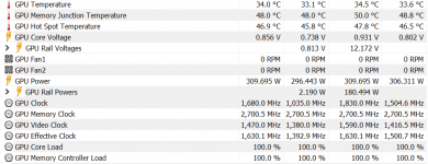

Ich habe heute zum ersten mal während des Faltens HWInfo aufgemacht. Da war ich etwas geschockt. Nicht wegen der Leistungsaufnahme, sondern wegen der hohen? Memory-Temps.
Ich hab hier eine RTX 3090 mit nem Custom-WaKü Kreislauf und habe Temperaturen von 88°C unter Last beim Falten.
Ich weiß, dass das kein Problem ist, da die Chips erst bei 110°C anfangen zu throtteln, jedoch kommen mir die Temperaturen hoch vor, da ja extra ein Wasserkühler verbaut wurde.
GPU Temperatur selbst liegt bei max. 65°C

Ich kann nur sagen das ich beim Mining mit meiner 3090 ein Delta T von Wasser zu Speicher von ca 25 c habe. Aktiver backplate. Wassertemps sind bei mir so um die 30C herum mit einem Externen 420 Mora und Intern einem 280 plus 360 +240mm. Die Umgebungsluft hat ca 22c.
EK-Quantum Vector Trinity RTX 3080/3090 mit EK-Quantum Vector Trinity RTX 3080/3090 Active Backplate
die mitgelieferten Wärmeleitpads wurden durch Alphacool Eisschicht (11W/mK) Pads ersetzt
Raumtemperatur ist 21.8°C - Wasser bei 31.7°C nach einem 12Std run, gekühlt wird per custom loop mit Mora3 420, der Speicher der Karte is um 1250mhz übertaktet.
Das scheint mir Temp technisch auch was nicht zu stimmen. Ich glaube der Kühler liegt nicht richtig auf oder was anders passt da nicht. Hotspot der 25 c über dem core liegt ist auch etwas seltsam sollten eher so richtung 15 c sein.
