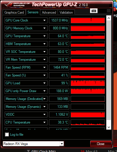

Sooo, wenn es mit diesen Werten jetzt nicht stable läuft, werde ich leider aussteigen müssen -.-
Bin jetzt von 1590 Mhz auf 1560 Mhz - hoffe daß reicht. Den RAM-Takt kann man aber auf jeden Fall auf 800 Mhz belassen?
