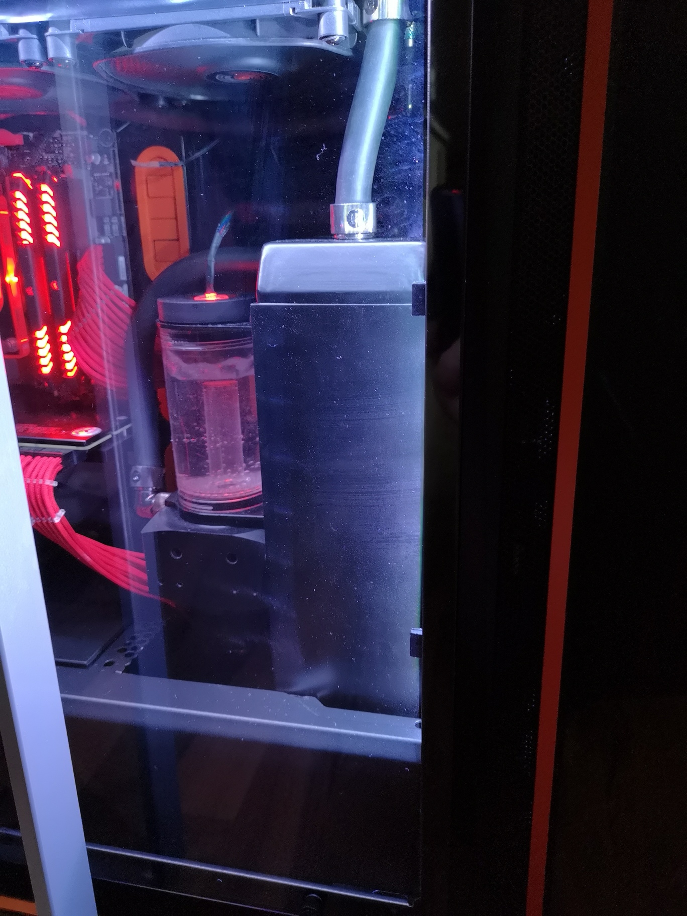

Ich habe da nur eine kurze Frage zu dem Radiator, wo soll der denn im dem Gehäuse eingebaut werden? Ein 420er Monsta ist 83mm dick !!!!
Das ist ein 280er Monsta in der Front
AW: Meine erste Custom Wakü | Hilfe & Beratung
Das geht nur in die Front, aber dann limitierst du dir auch die Auswahl der Radiatoren für den Deckel.
Mir ist das schon klar, habe ein DBP 900 mit einem 420er 30mm Radiator oben und vorn einen 280er Monsta.
Wollte dem TE mal zeigen wie groß so ein Monsta ist , weil er den im Warenkorb hat.
