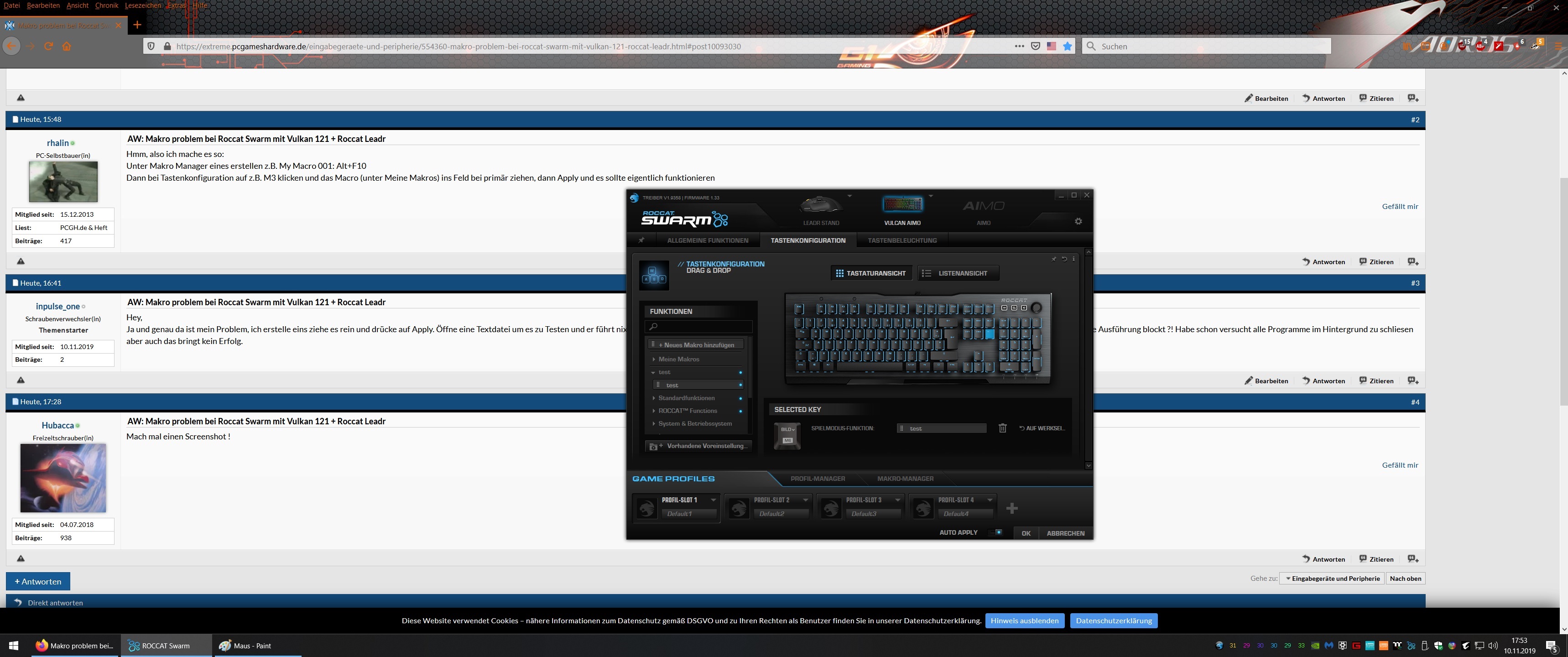

Ja und genau da ist mein Problem, ich erstelle eins ziehe es rein und drücke auf Apply. Öffne eine Textdatei um es zu Testen und er führt nix aus. Das macht mich Wahnsinnig das es nicht geht.... egal was ich eintrage er macht einfach nix. Hab das Gefühl, das irgendwas die Ausführung blockt ?! Habe schon versucht alle Programme im Hintergrund zu schliesen aber auch das bringt kein Erfolg.
Ehrlich gesagt erkenne ich, selbst wenn ich meine Brille aufsetzt, recht wenig, aber du erstellst unter My Macros das My Macro001 und weist der Taste das Makro mit dem Namen Test zu ?
Edit: OK ich erkenne jetzt so viel das du bei der Leadr die Tasten 1 und 2 mit den beiden Makros Test und My Macro001 belegt hast - funktioniert das denn ? Ich kann auch nicht sehen welche Taste
mit der Easy Shift Funktion belegt ist - ich nehme an die untere Daumentaste ?
Ja Spiele Modus ist Aktiv. Richtig , zum testen habe ich auf der Maus und auf der Tastatur die Makros gelegt , geht weder mit Maus noch mit Tastatur. Mit easyhift+ auf der Maus oder Tastatur gedrück halten geht es auch nicht. Ja ist die Daumentaste auf der Maus. Selbst wenn ich die Makros auf normale Tasten lege so das ich Easyshift+ nicht bräuchte klappt es nicht.
