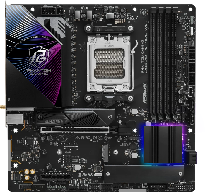

Alternativ: Das Steel Legend oder das Riptide haben die 4 Sata Anschlüsse.
@Hellhammer Die beiden Boards haben kein DisplayPort und scheiden daher aus.

Die mATX Boards haben beide iGPU Anschlüsse. 3x Nvme, ALC 1220, 4x Sata. Sind auch preislich beim B650 Tomahawk.
