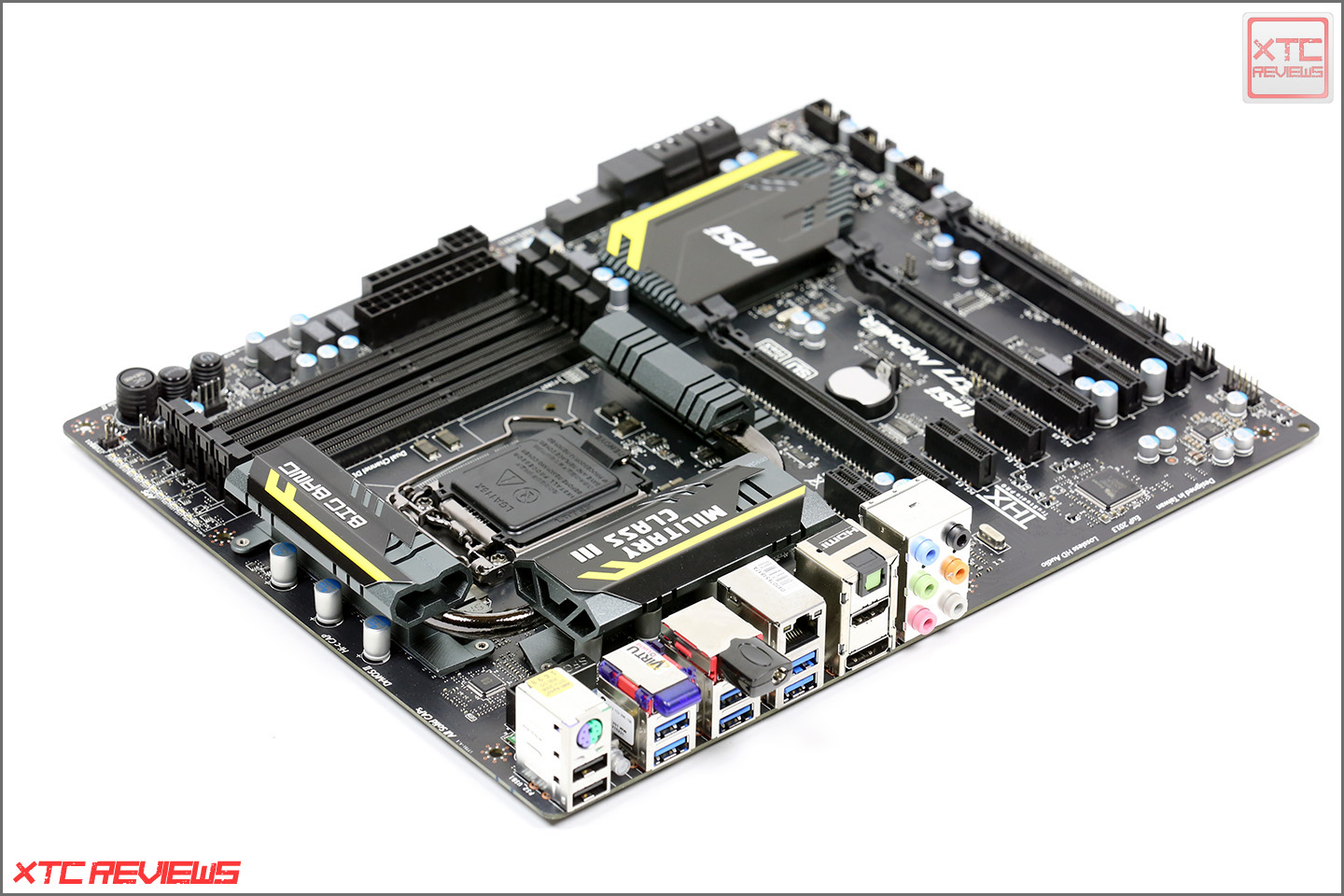

mein Z77Mpower hatte auch kein bild mehr gezeigt. habe power button gedrückt, nichts gebracht.
nur mehrmals auf den cmosclear knopf gedrückt und dann kam er wieder zurück. habe gedacht das board ist hin, ganz komisch gewesen.
wo auch die USB anschlüsse sind.
unter PS2 anschluss und den obersten beiden USB anschlüssen: http://extreme.pcgameshardware.de/m...board-im-test-6006-picture655543-177a8611.JPG
