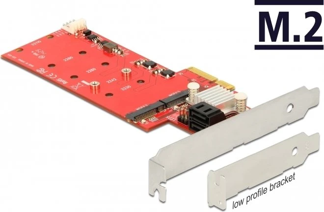

Sowas scheint es nicht zu geben. Die PCIe Karten, die auch B-Key SATA unterstützen, erfordern alle ein SATA-Kabel zum Anschluss an einen SATA-Controller. Das ist wohl das, was Du nicht willst.
Falls doch kannst Du Dir hier irgndeinen aussuchen.
Die Adapter dienen alle nur zur Befestigung des SSD im Gehäuse, u.U.zur Stromversorgung des SSD und zum Anschluss der SSD an den SATA-Controller des Mainboards.
Sollten wirklich alle 6 SATA-Ports belegt sein und ein Austausch (da 6*2-4TB SSD oder 6*16-18 HDD) nicht in Frage kommen, muss man sich halt noch sowas in den Storage-Server stecken
(und nein, die erst dort gelistete Karte kann man für den Zweck auch vergessen).
Wobei sowas vermutlich sinnvoller wäre
Womit ich mich dann auch gleich selbe wiederlege, diese Karte hier würde mit Deiner SSD funktionieren
Aber nicht vom Stuhl fallen, wenn Du den Preis siehst, dafür gibt es eine 1TB SATA 2,5" SSD.
