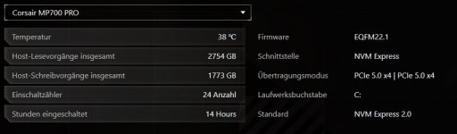

Aktuell läuft der ChrystalDisk Mark und die Platte wird durch HWMonitor beobachtet.

JA, die Corsair ist schon ziemlich warm und ungewohnt für mich, da meine anderen Platten (z.B. Samsung 990 Pro) so auf 40 Grad laufen..

12 Minuten nach dem Test liegt die Platte jetzt übrigens bei 52 Grad
