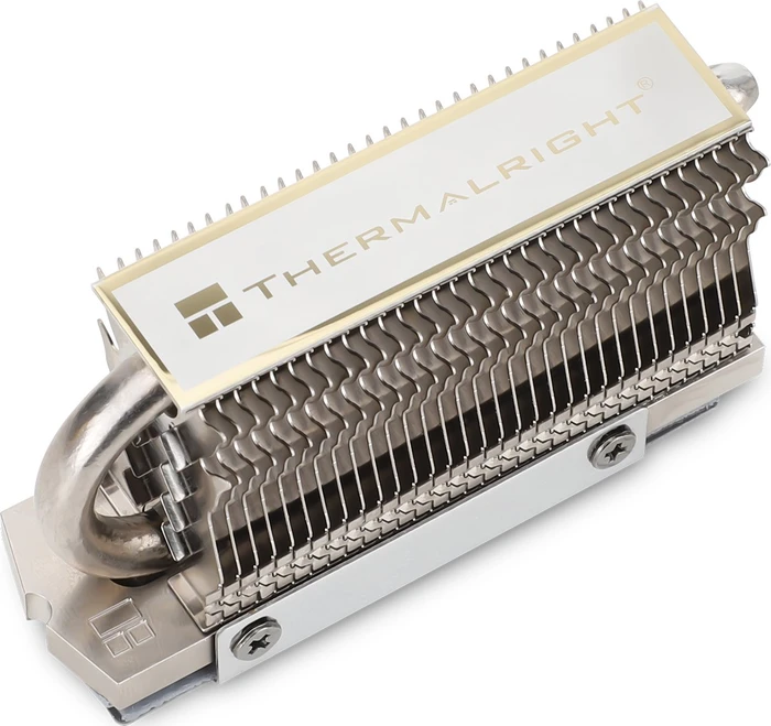

Ich mag ja diesen am liebsten, wenn man den Bauraum hat, gibt es auch noch eine PRO Variante mit doppelter Höhe

Den Thermalright hab ich mir auch auf die Liste gelegt, finde ihn aber doch persönlich etwas zu hoch (passt wieder optisch nicht so ganz dazu).
Wenn ich jatzt auch nen Luft CPU Kühler hätte, dann würde ich mir den holen, aber so...

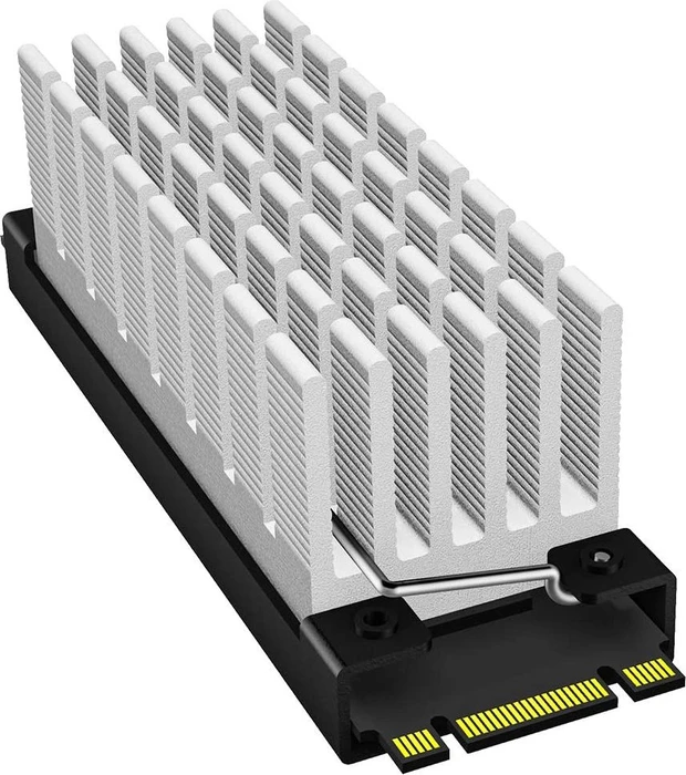

Das Ding hier war in Tests auch gut. Ansonsten gibt es auf dem Markt unendlich viel Mist, oft isolierend anstatt kühlend, weil die Anbindungen grottig sind. Du hast da was sinnvolles. Silber ist aber nicht weiß
NAja... den HS-0130 hab ich nicht genommen, weil diese Klammer Halterungs Systematik ist irgendwie merkwürdig.
Dann lieber, wie beim HS-1110, 4 Schrauben rundum und gleichmässiger Druck auf die Platte.
Und das matt Silber vom HS-1110 (wie auch vom HS-0130) wirkt schon im Gehäuse wie weiß.
