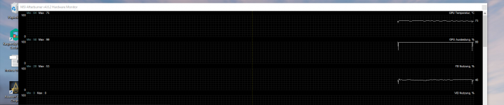

Beim Spielen von Assasins Creed Origin in Full HD (1080p) mit allen Details auf maximum erreicht die Karte ~76°C als maximale Temperatur.Bei dieser Temperatur drehen die Lüfter auf 3700/3900 U/Min rauf bis so ca. 74°C erreicht werden.
Dann gehts wieder rauf bis 76°C - Lüfter rauf - Temperatur runter ... so ein Fieser brüllender Sägezahn halt.
Mir ist etwas unverständlich wieso dieses Verhalten ausgelöst wird,da die Temperatur ja noch weit weg vom Limit ist.
Mit MSI Afterburner kann dieses verhalten nicht unterbunden werden.Die Karte ignoriert die Lüfterkurve,selbst wenn ich sie auf maximal 70% begrenze.

Also eingebaut,aktueller Treiber drauf Assasins Creed Benchmark durchlaufen lassen zum warmlaufen,ersteinmal nichts passiert.
Dann habe ich die Skalierung auf 200% gestellt (stand wohl zuvor auch so laut meiner Frau) , bin aufs Wasser (wo es am schlimmsten ist von der auslastung her) und schon ging es wieder los.
Bei Skalierung auf 100% und auf 200% liegt die GPU last laut Afterburner und HW info bei ~98% .Es ändert sich nur die VRam auslastung.
