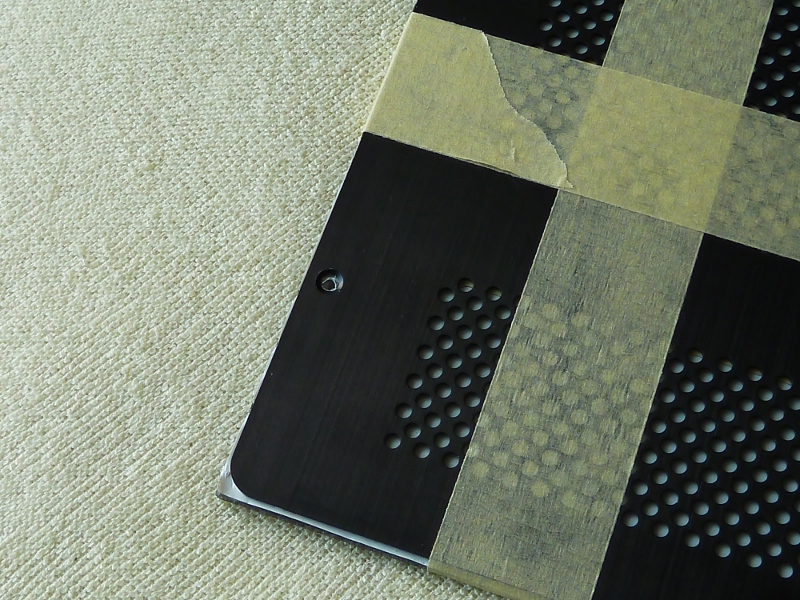

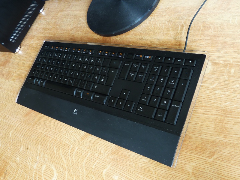

Nach langer Zeit endlich neues Material. Wie gewohnt, musste ich schon mal etwas vorbereiten.
Dazu habe ich das Plexi mit Krepp und doppelseitigem Klebeband in Position gebracht.
Danach habe ich Löcher gebohrt und auf Größe gefeilt.
Als Nächstes benutzte ich die Löcher in beiden Platten um sie mit Schrauben aneinander zu fixieren
und alles überstehende Plexi mit dem Dremel zu entfernen.

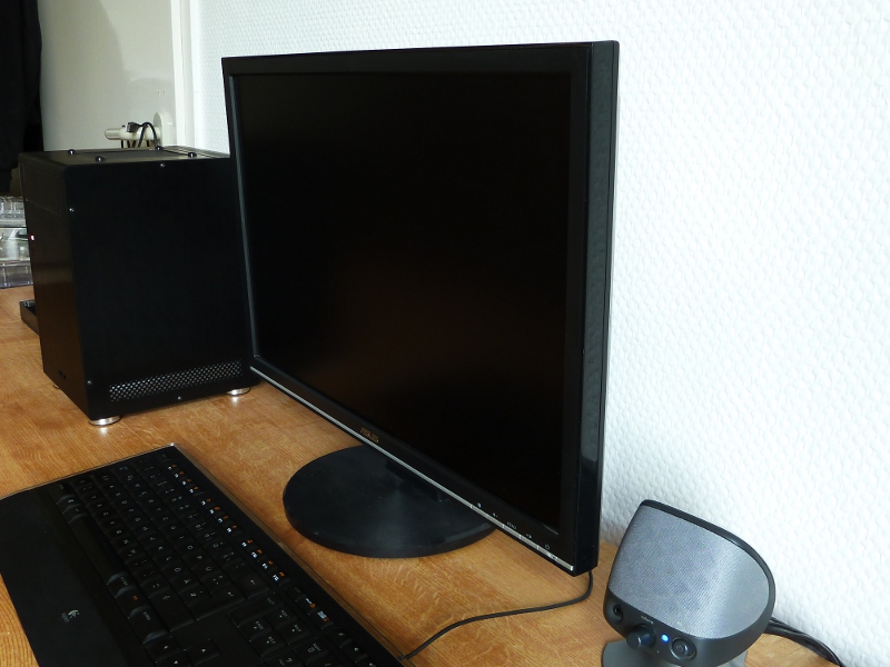

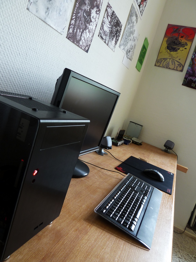

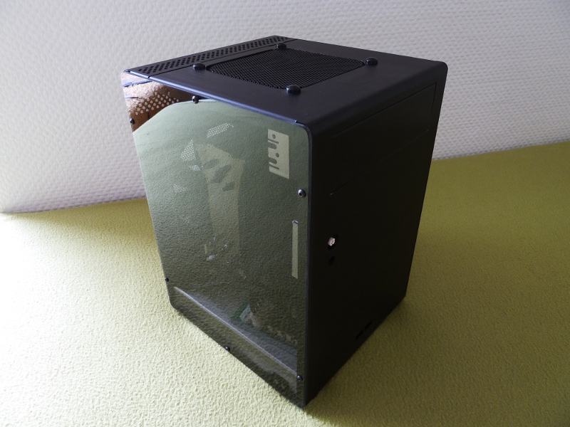

Desktop

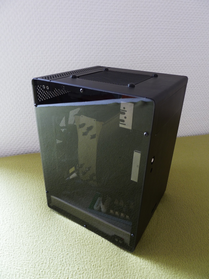

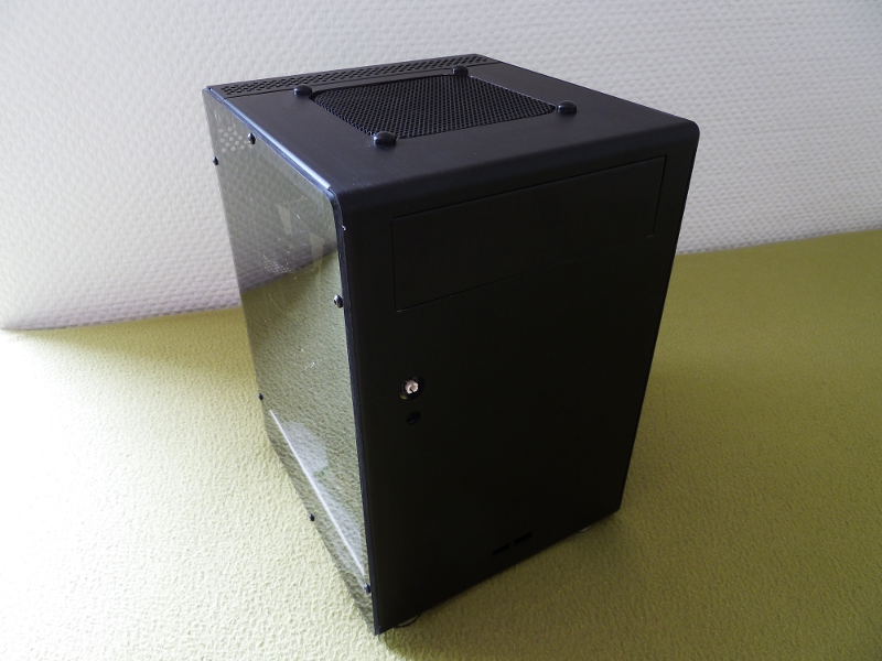

Neues Seitenteil ist in Arbeit, aber noch nicht fertig.
Für die Fertigstellung fehlt mir Plexiglaspolitur.
Das neue Mousepad ist da und passt hervorragend zum restlichen Zeug.
Vlt werde ich bei Zeiten noch kleinere Modifikationen an der Mouse und den Boxen vornehmen.
Hier mal das erste Bild zum Plexi :P.

AW: Lian Li Q07 the crimson king
Fünf zum Gruße! Sympathisches Bild von Dir! :daumen:
Der Q07 macht sich sehr gut neben dem Monitor und ich bin gespannt, wie es zum Schluss wirkt, wenn alles fertig ist. :wow:
Lach , da kann ich mich DaxTrose nur anschließen :D,
schönes Update, das Case macht sich wirklich sehr gut auf Deinem aufgeräumten Schreibtisch, 1A :daumen:
Ja die Mause zu modden, wäre eine gute Idee, obwohl sie von der Technik her TOP ist, ist sie Äußerlich nicht gerade ein Fang ;)
Die Boxen haben etwas, aber evt. ein paar Inlay-LED´s :devil:
Grüße
crank

@Dax: Danke mein Lieber, hab aber noch viel zu tun.
@crank: Der Schreibtisch ist nie lange aufgeräumt :ugly:.

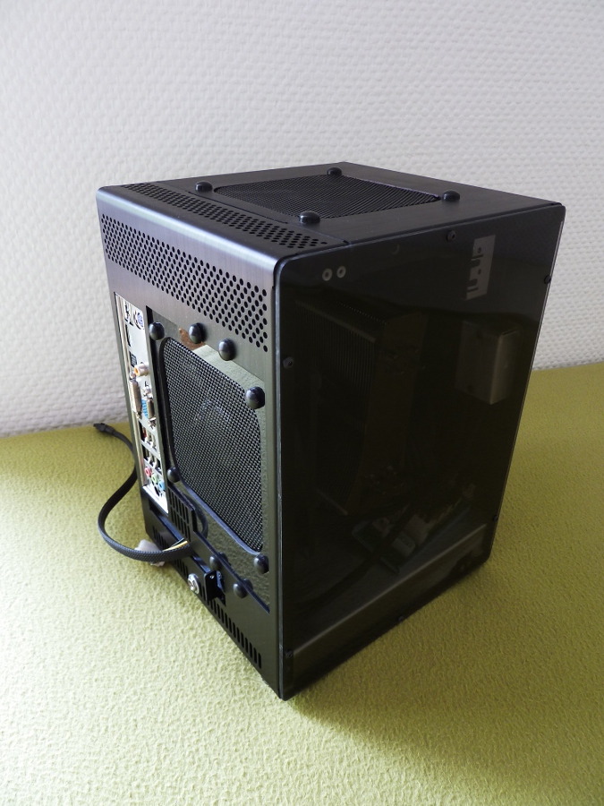

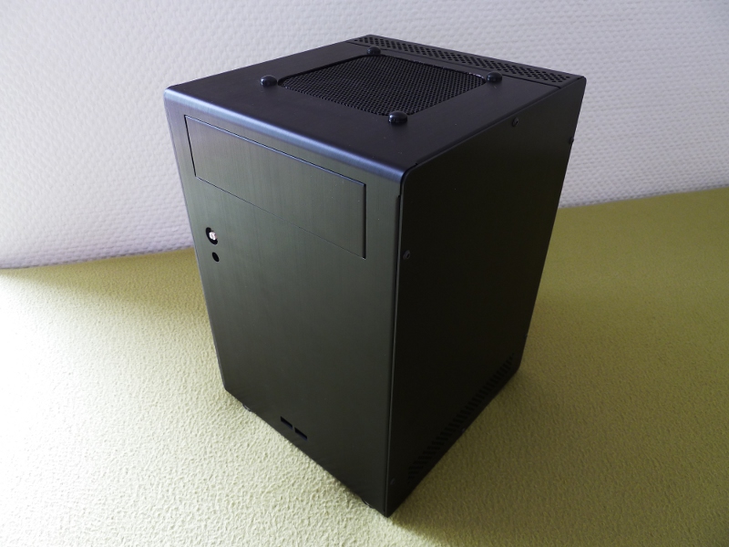

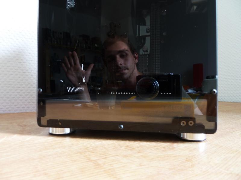

Sidepanel
Ich brauch schnellstens Politurzeugs :(.

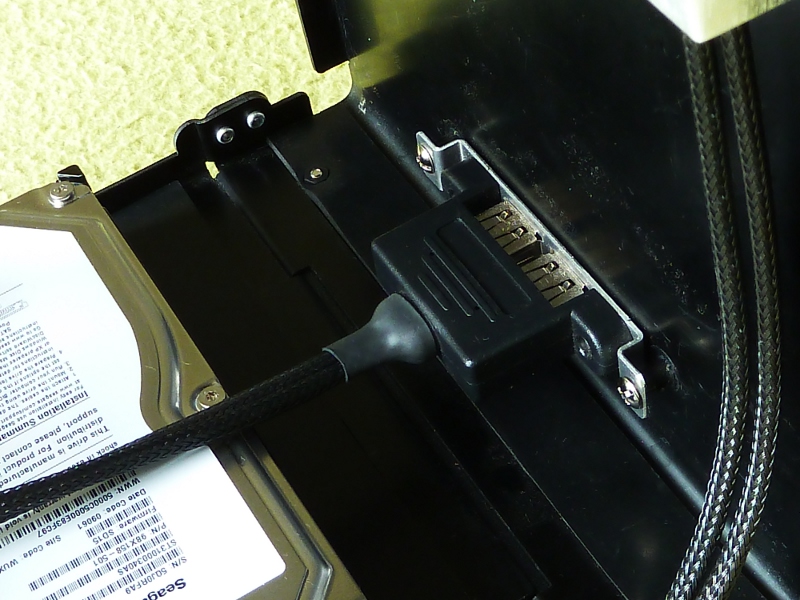

Momentan ist noch keine HDD verbaut. Deshalb habe ich über die PCI-Blende,
Kabel nach außen geführt und betreibe die interne Platte, nun extern.
ey mein Lieber,
mit dem Schreibtisch kenne ich zu gut, immer kurz vor den Fotos aufräumen ;-)
das Sidepanel hast Du ja mal wieder verdammt sauber hinbekommen, es sieht echt zum :hail: aus
und passt wie angegossen, TOP-Arbeit :daumen: Das Case sieht richtig schnieke aus & durch das externe
Netzteil bietet es im innerem doch durchaus Platz. Bin echt gespannt, wie genau Du es mit dem NT
lösen möchtest, den vielleicht kann ich mir da noch was bei abgucken, den bei meinem mom. Case
nimmt mir das NT auch zuviel Platz weg und ich würde es auch gerne extern anbringen :devil:

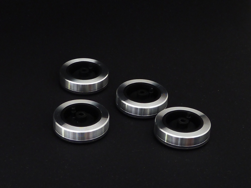

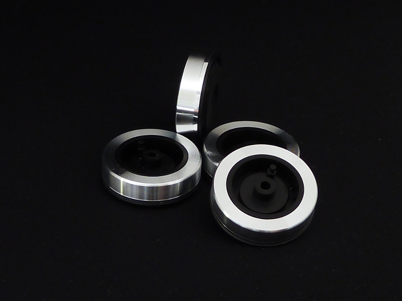

Standfüsse
Mal zwei Bilder zu den ST die ich mir damals gekauft habe.

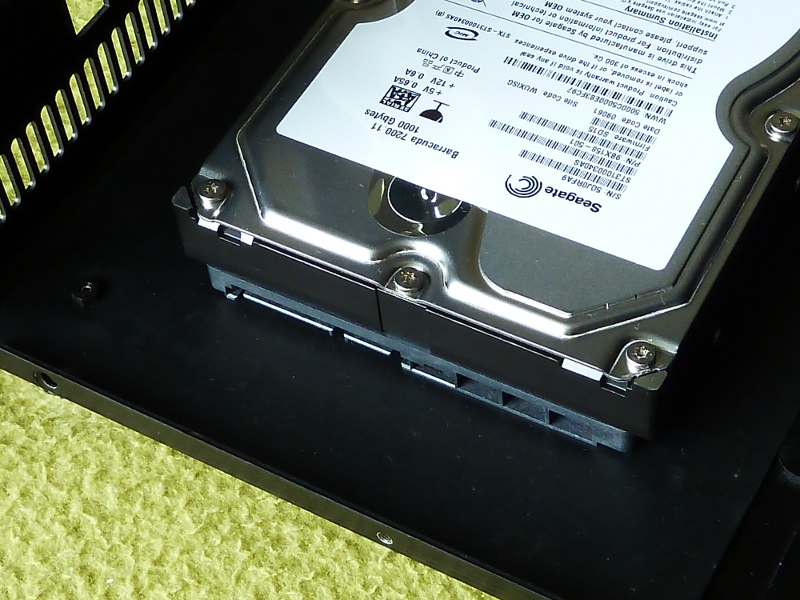

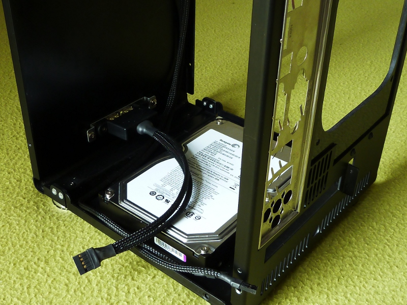

Befestigung der 3,5" HDD
Jetzt kommt erstmal das nächste kleine Update.
Nach dem ich mir die Original-HDD-Halterung für das Q07 besorgt hatte, musste ich feststellen,
dass ich sie aufgrund der Höhe nicht verwenden kann. Also entschied ich mich die HDD direkt am Gehäuseboden
zu befestigen. Naja schnell mal 8 Löcher gebohrt, ja genau warum eigentlich acht :what:. Nach dem ich die Festplatte
befestigt habe, wollte ich sie dann doch an einer anderen Stelle positionieren und so musste ich 4 weitere
Löcher bohren. Aber halb so wild, die gefailten Löcher werden entkratert und dann geschwärzt.
Um die Festplatte vor Kurzschlüssen und Vibration zu schützen, habe ich den Gehäuseboden mit einer
1mm dicken Gummimatte ausgefüllt. Leider auf den Bildern nicht wirklich gut zu erkennen
Die Gummimatte wurde mit Löchern für die Standfüsse versehen. Diese werden jeweils über eine
M3 Linsenkopf-Schraube und eine schwarze Mutter verschraubt.
Da habe ich mal länger nicht vorbeigeschaut und hier ist sehr viel passiert! =O
Alles super, wie immer! :daumen:
Ich hatte längere Zeit auch meine F3 1TB auf dem nackten Gehäuseboden - bis jetzt keine Probleme! ;)
