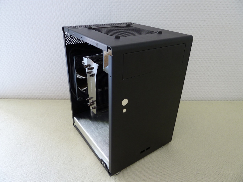

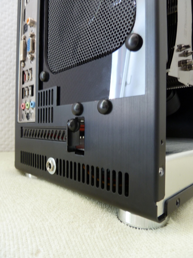

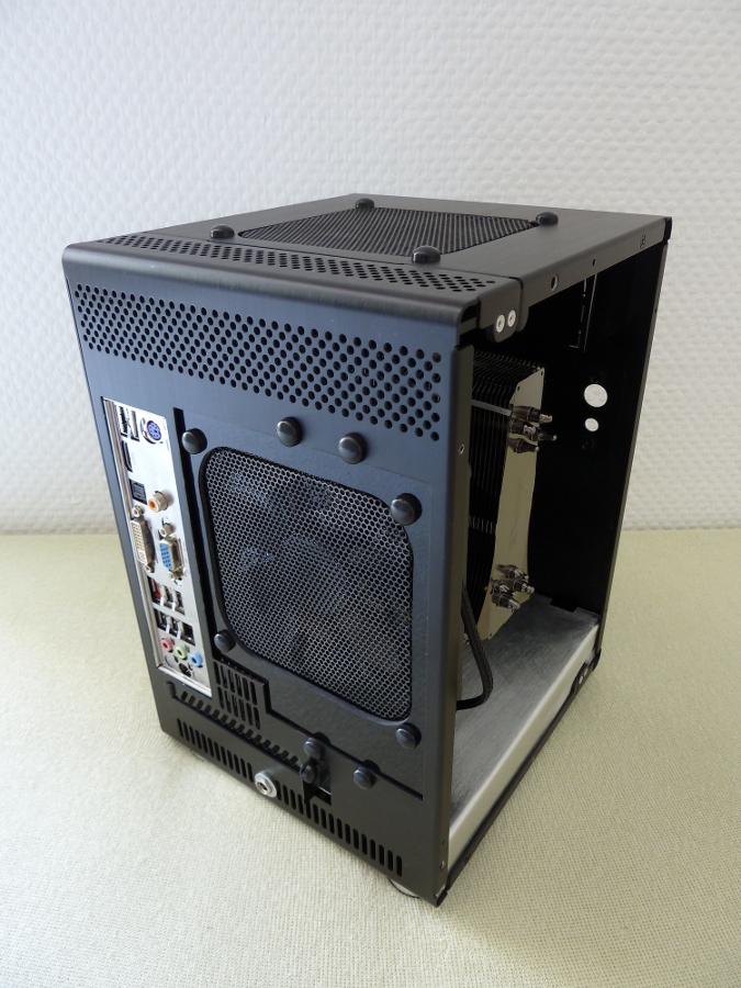

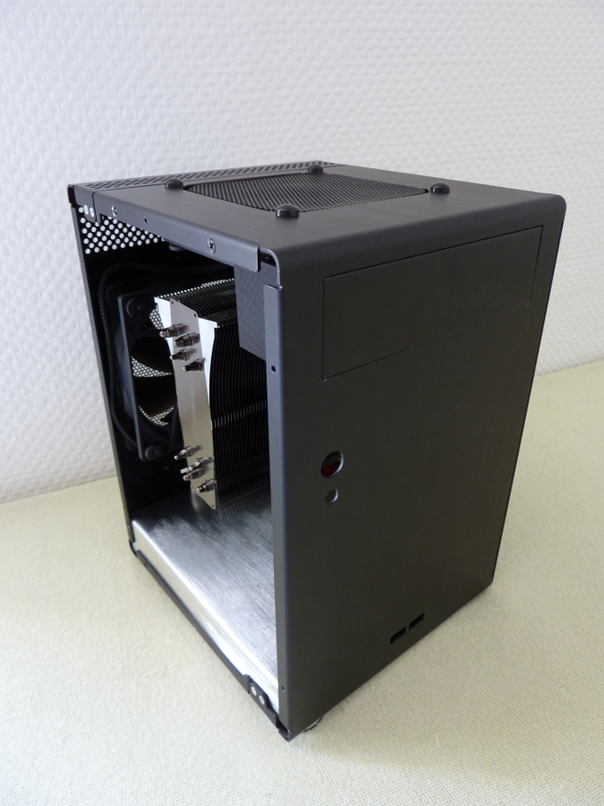

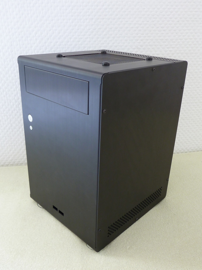

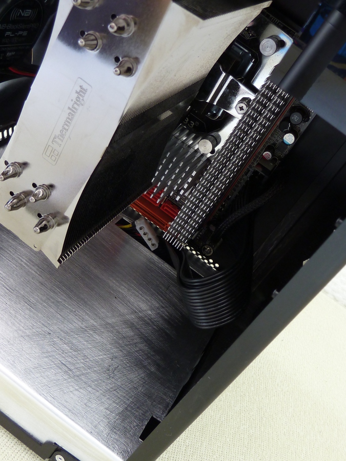

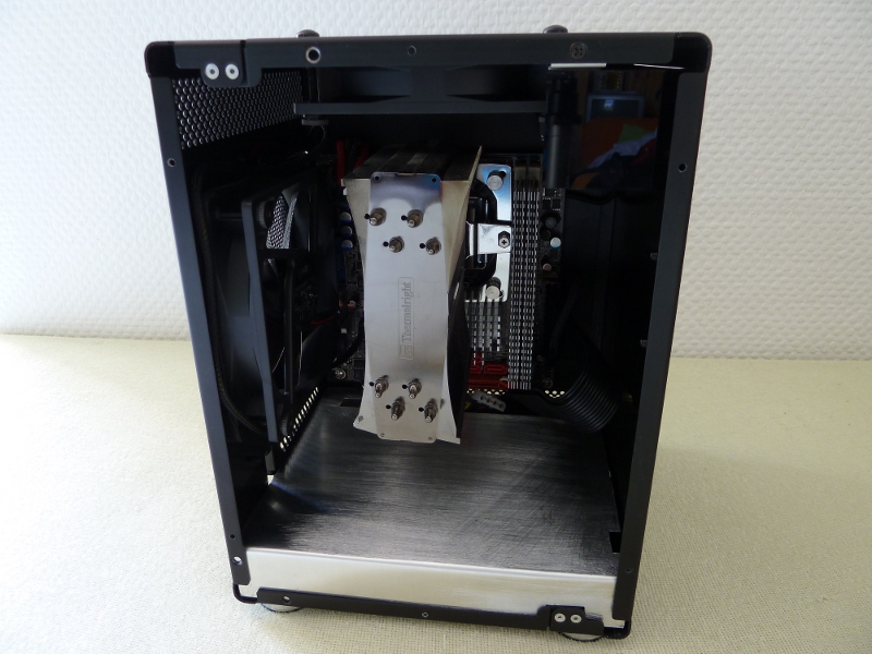

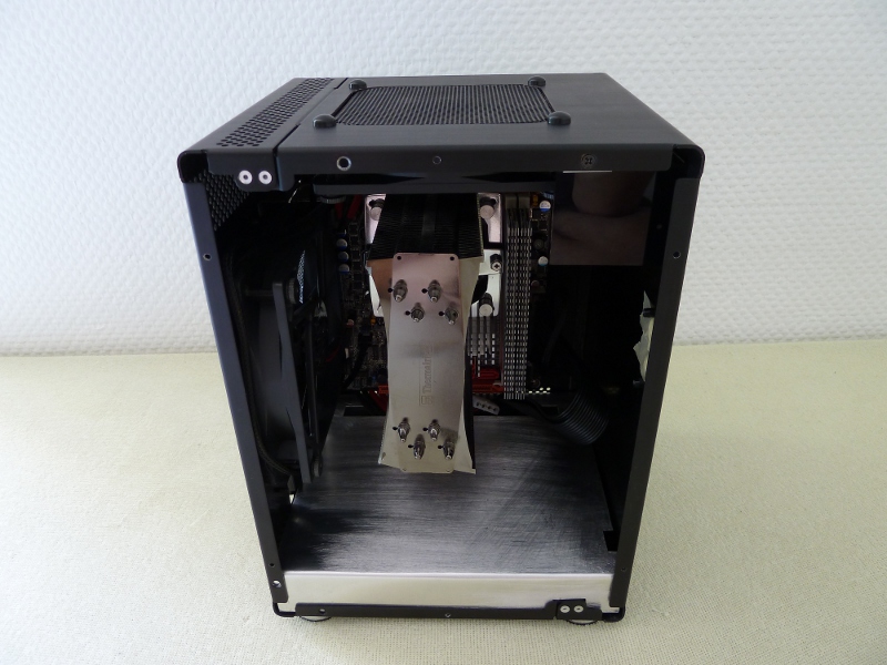

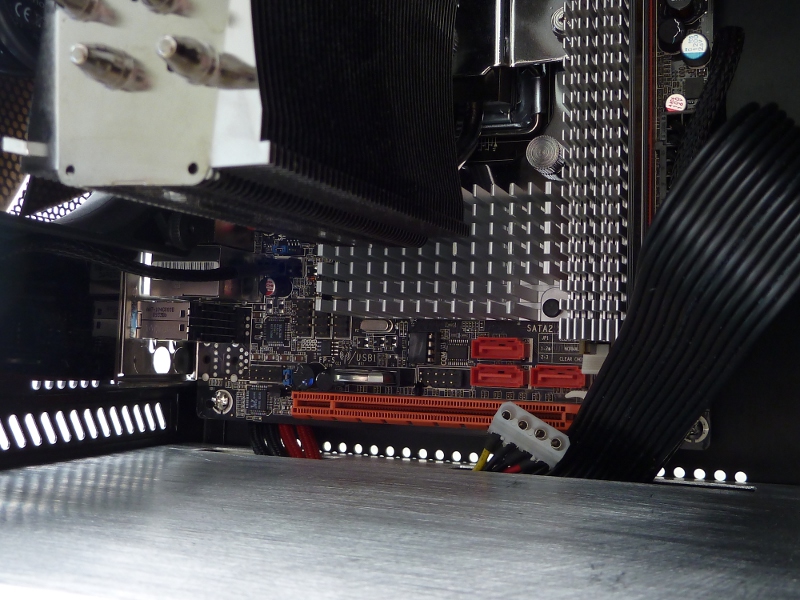

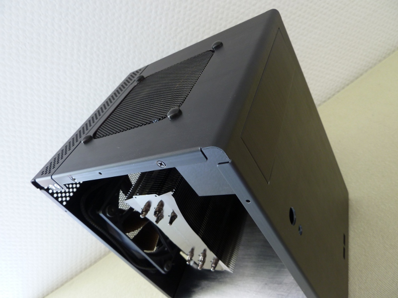

Ich hab heute einen Testaufbau gestartet. Dieser umfasste den Einbau der neuen Lüfter, Die Kabelverlegung (24- und 4pin),
den provisorischen Einbau des NTs unter der Midplate und die Befestigung der Standfüsse.
Soweit hat alles funktioniert und
der Rechner läuft wieder.
Leider werde ich Probleme bei der Verlegung vom 24pin bekommen.
Das Kabel ist so steif, dass es sich nicht ordentlich unter dem MB verlegen lässt.
Ausserdem habe ich mit etwas für die vielen Belüftungsschlitze einfallen lassen.
Ich werde die Innenwende mit einer 0,5mm dicker Gummimatte beziehen.
Das dämmt ein wenig, verhindert das Staub ins Case kommt und sorgt dafür, dass das Licht nicht überall rausstrahlt.
Es gibt leider noch keine Versandbestätigung für das Plexiglas.
Somit kann ich auch das neue Seitenteil nicht in Angriff nehmen.

Bilderupdate
Leider habe ich beim Umbau festgestellt, dass die Farbe an den Kondensatoren abgeplatzt ist.
Das wird an den Temperaturschwankungen liegen.
Hier werde ich nochmal nacharbeiten müssen.
4pin, 24pin und Stromversorgung für die HDD.
Ich überlge ob ich solch ein Rack für die geplante SSD kaufe.
Ausserdem plane ich noch eine größere Festplatte ins Case zu bauen.
Wahrscheinlich dann meine 1TB WD Green.

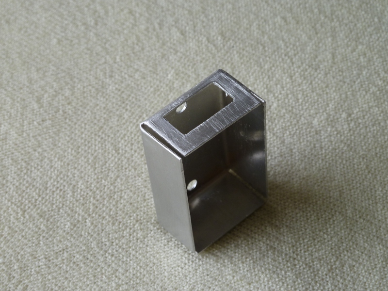

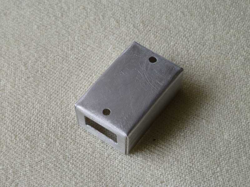

Abdeckung: Part I

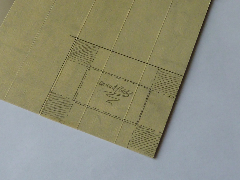

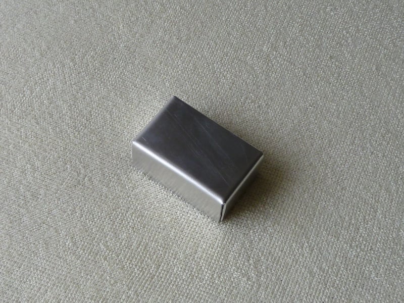

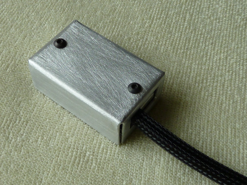

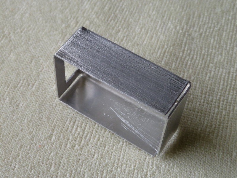

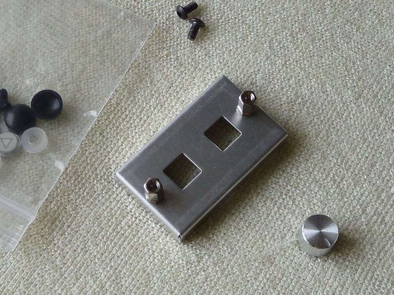

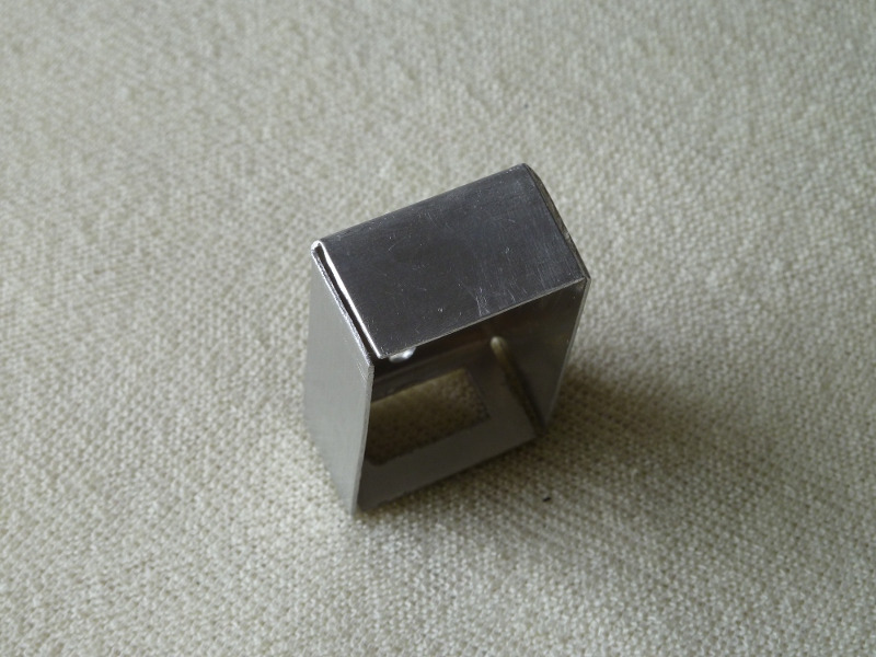

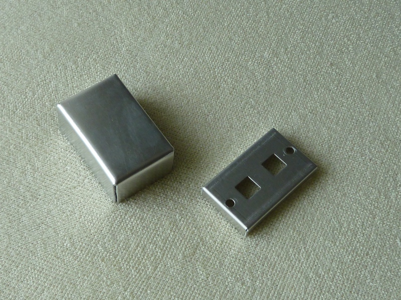

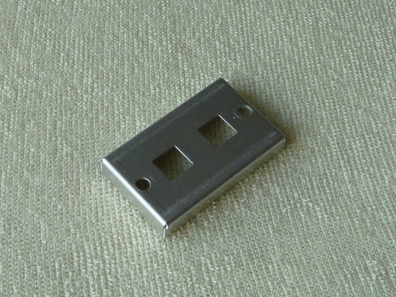

Heut drehte sich alles um dieses kleine Teil (3 x 4cm) ... eine Abdeckung musste her.
Erstmal eine 0,75mm dicke Aluminiumplatte zur Hand und angezeichnet.
Ich musste feststellen, dass mein Dremel nur noch auf voller Last läuft.
Die Steuerung ist vermutlich hin. Garantie habe ich bei mir um die Ecke im Toom Baumarkt :daumen:.
Nach dem Schneiden und Feilen sah es dann so aus.
Und hier beides zusammen. Noch nicht fertig, aber ein guter Anfang.

AW: Lian Li Q07 the crimson king
Hey.
die sieht ja super aus. Wie gekauft, so professionell :daumen:
Das mit dem Dremel ist natürlich kacke, aber zum Glück hast Du da ja Garantie und keinen weiten Weg.
Grüße
crank
Tipp: Du könntest die Kanten wo jetzt der Schlitz ist mit Lötzinn füllen und dann einen sauberen Übergang feilen/polieren:daumen: ...das sieht dann aus wie aus einem Stück!:)
PS: schöne Handschrift:)
Lötzimm hält leider nicht, hab ich heute schon ausprobiert.
Das Aluminium oxisiert sofort und bildet eine Schicht auf der der Lötzinn nicht hält.
Wollte mal Kero anschreiben, der hatte da so Spachtelmasse die auch gepulvert werden konnte.

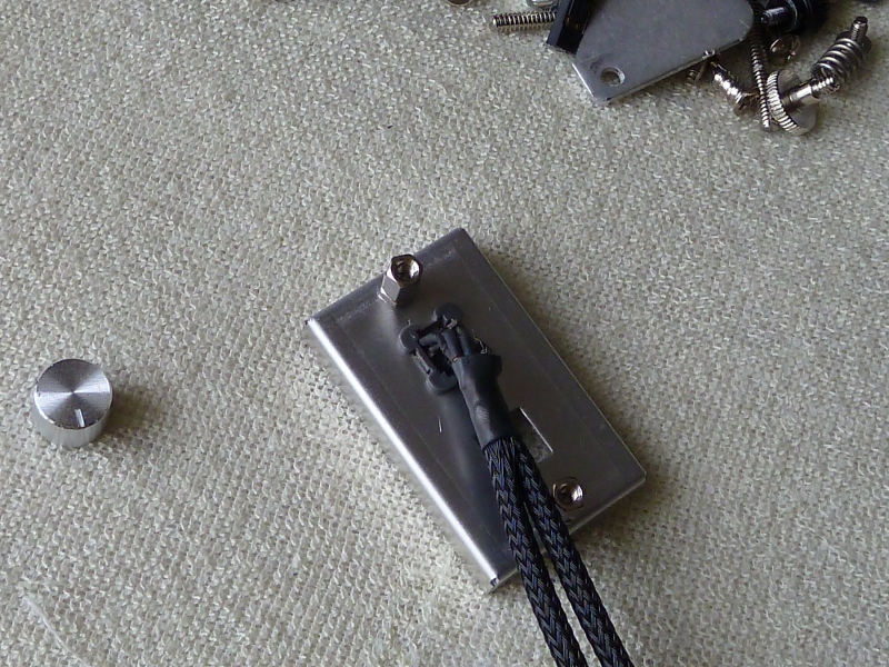

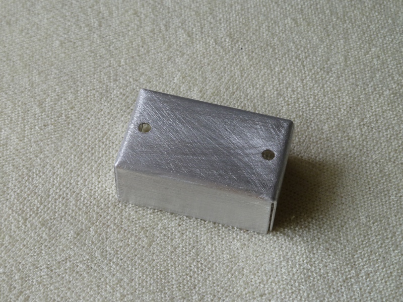

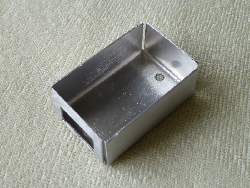

Abdeckung: Part II
