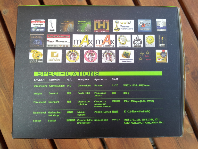

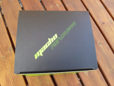

Der Kühler befindet sich in einem schwarz-grünen Karton, auf dem sich jeweils auf der Vorder- und Rückseite ein Bild des Kühlers befindet.
585756d1348398924-user-review-thermalright-hr-02-macho-rev-bw-s-c-r-e-c-r-o-w-verpackung-3.jpg
585757d1348398924-user-review-thermalright-hr-02-macho-rev-bw-s-c-r-e-c-r-o-w-verpackung-1.jpg
Auf der rechten Seite des Kartons ist eine Tabelle mit den Technischen Daten des HR-02 Macho Rev. A (BW) und einige Auszeichnungen, die der Kühler erhalten hat.
