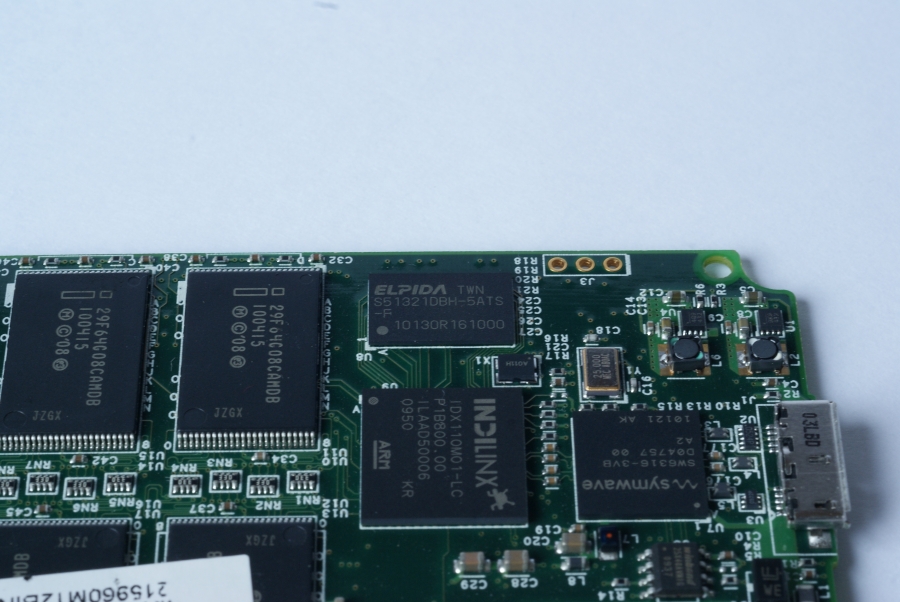

o Controller: Indilinx
o Cache: 64 MB
o Speicherchips: MLC SSD Chips

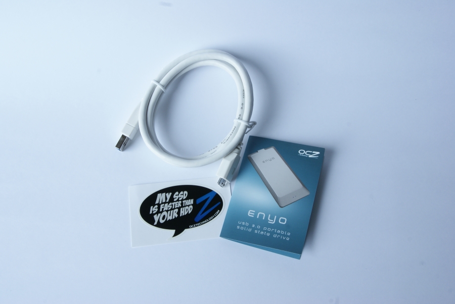

4. Verpackung & Lieferumfang:

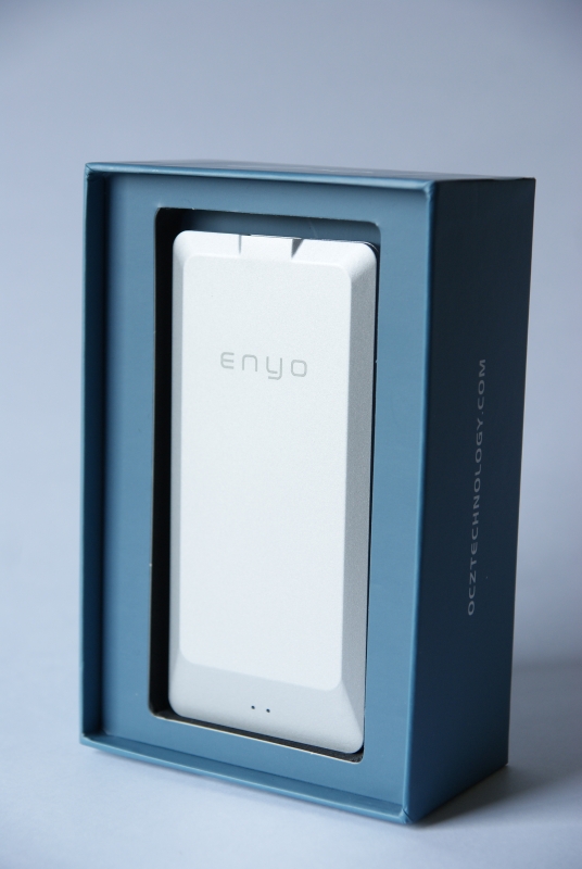

Die OCZ ENYO wird in einer schlichten und doch sehr durchdacht wirkenden Verpackung ausgeliefert. Auf den ersten Blick weiß der Betrachter sofort was er vor such hat. Mit Informationen zum Produkt wird leider sehr gespart. So erfährt der Käufer auf der Rückseite des kleinen Kartons einzig um welches Modell der ENYO Serie (64, 128 oder 256 GB) es sich handelt. Des Weiteren wird einer zehnfachen Performance gegenüber USB 2.0 geworben und die 3-jährige Garantie erwähnt.
Öffnet man den Karton funkelt einen gleich als erstes die silberne ENYO in einer Antistatikhülle an. Nimmt man die SSD und den Zwischenboden des Kartons heraus findet man das nicht unbedingt groß ausfallende Zubehör in Form von einem weißen Micro-USB 3.0-Kabel, einem kleinen Sticker in der Form einer Sprechblase und eine Betriebsanleitung, welche auch eine Garantieurkunde beinhaltet. Nicht mal ein Datenblatt oder ähnliches ist vorhanden, was wirklich zu bemängeln ist.​

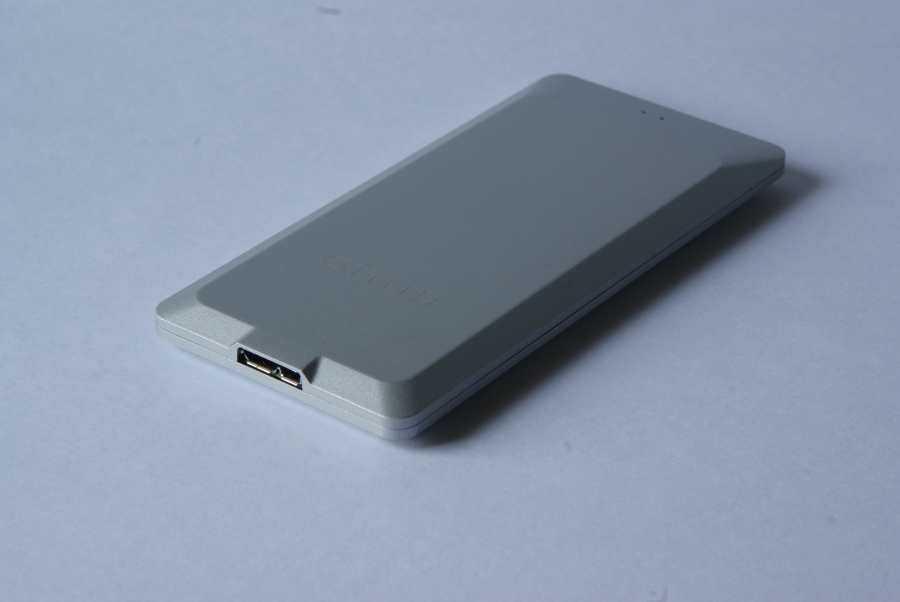

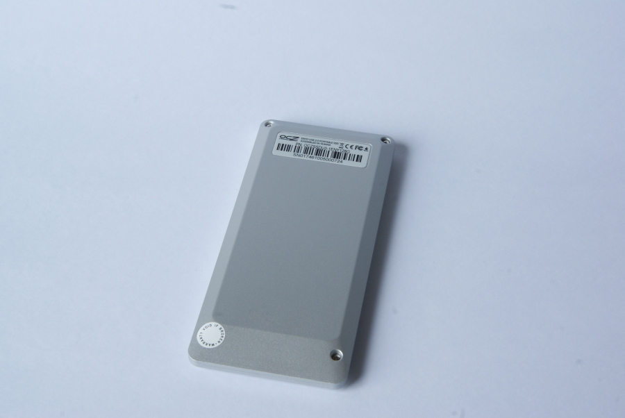

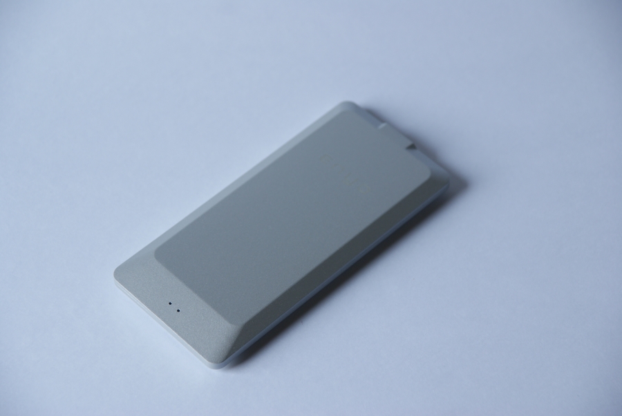

5. Impressionen, Verarbeitung, Haptik:
Genauso wie die Verpackung ist das Design der ENYO sehr schlicht gehalten und dennoch markant und schick. Die SSD sitzt in einem Aluminiumgehäuse, dieses besitzt eine sehr plane Optik, welche alleinig durch ein leicht glänzendes ENYO-Logo und die abgeschrägten Kanten unterbrochen wird. Durch diese wirkt das nur 9 mm dicke Gerät noch dünner und die silber-matte Farbe verleiht eine angenehme Wirkung auf das Auge des Käufers. Im angeschaltet Zustand weisen zwei helle, aber nicht stechend leuchtende, blaue LED’s auf diesen hin. Um den Zweck als mobiles Gerät zu verdeutlichen wurde auch bei den Abmessungen auf angenehme Maße geachtet. So sollte die Enyo für den schnellen Transport in jede Hosen- oder Jackentasche passen und auch durch das geringe Gewicht dort nicht stören.
An der Verarbeitung gibt es nichts aus zu setzen, die Verbindung zwischen Ober- und Unterteil wurde perfekt gelöst, so dass keine Kanten sichtbar oder fühlbar sind.

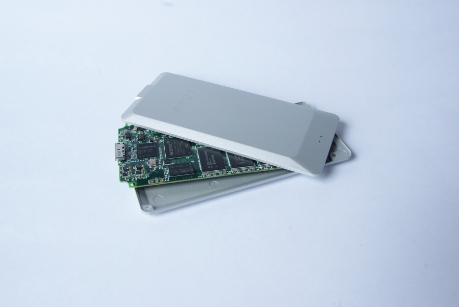

Jedoch fällt leider schon beim ersten Anheben der ENYO ein Kritikpunkt auf.

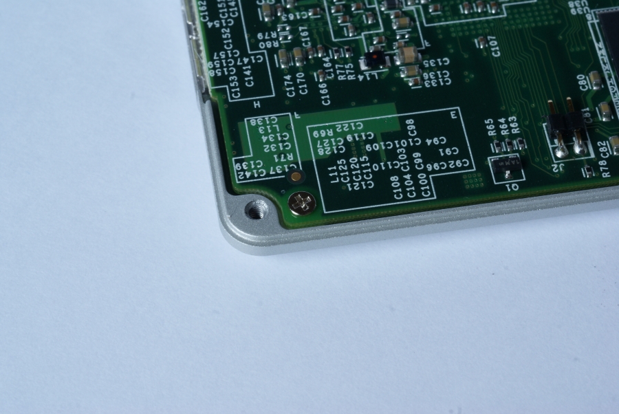

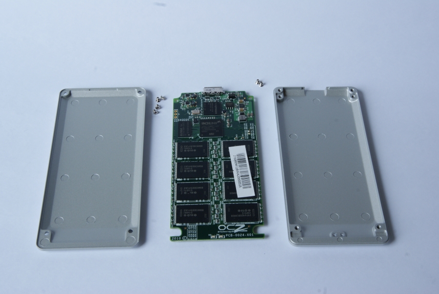

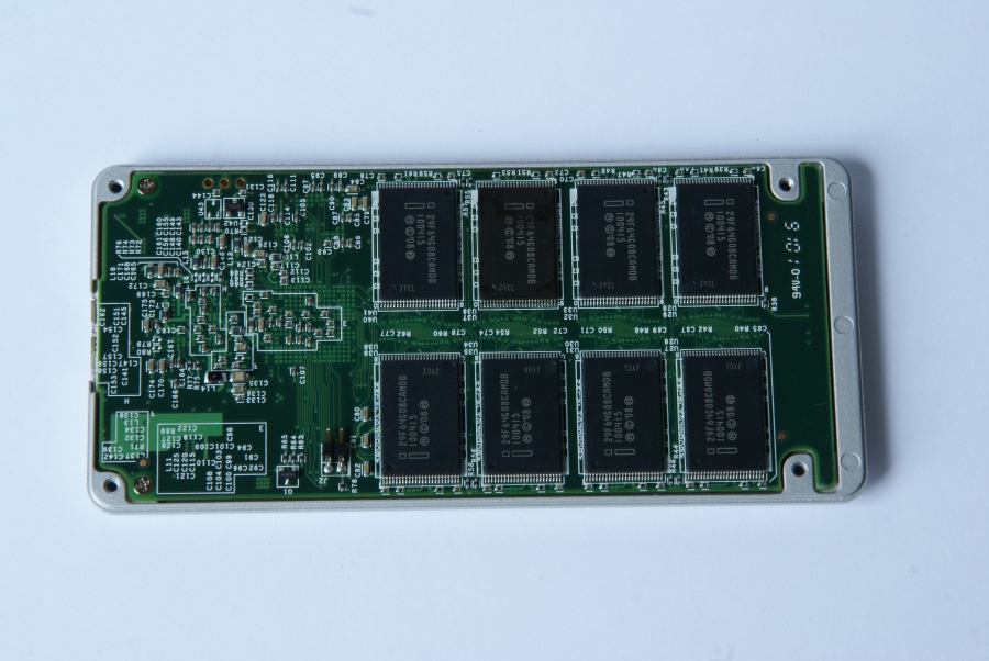

Dieser ist das Klappern der Platine in dem kleinen Gehäuse, welches erschreckend laut ist. So mag man meinen, die Befestigungsschrauben seien nicht korrekt verschraubt, doch dies ist eindeutig nicht der Fall. Beim öffnen des Gehäuses sieht man sofort was Grund für das Klappern ist: Die gesamte Platine ist nur mit zwei winzigen Schrauben auf der Seite des Micro-USB-Anschlusses verschraubt. So kann das der Rest der Platine sich ungehindert im Gehäuse hin und her bewegen und somit klappern. Dieses Problem wäre mit einem kleinen Gummistreifen oder Ähnlichem, wie es zum dämpfen von Vibrationen üblich ist einfach behoben, doch leider wurde eine solche Option nicht gewählt.
Auffällig ist auch, der im Vergleich zum USB-2.0-Kabel, sehr groß ausfallende Durchmesser des USB-3.0-Kabels. Dieser lässt das Kabel sehr robust wirken, macht es jedoch sehr steif und fast unmöglich das Kabel in eine kompakte Form zu rollen.

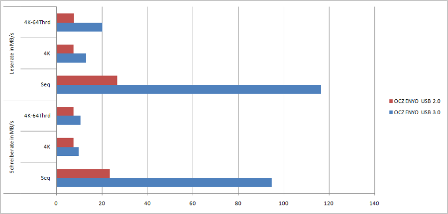

Diese Werte wurden mit dem AS SSD Benchmarktool ermittel. In diesem Test ist besonders gut der Leistungvorteil zwischen USB 2.0 und USB 3.0 erkennbar.​

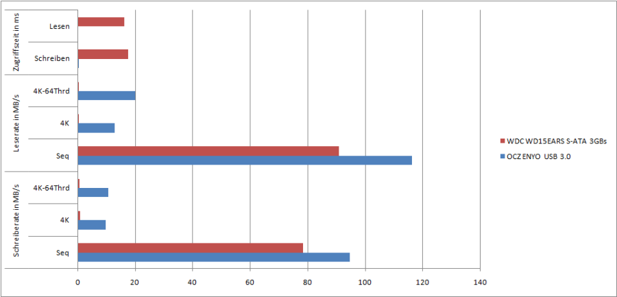

Diese Daten wurden ebenfalls mit dem AS SSD Benchmarktool ermittel, welches auch für den Test von HDDs zuverlässige Werte liefert. Außerdem ist so ein dirketer Vergleich zwischen HDDs und SSDs besser möglich. In diesem Diagramm ist gut ersichtlich wie nah sich die USB-3.0-Schnittstelle und S-ATA 3GBs in der Theorie kommen.​

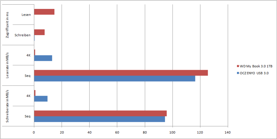

7.3 OCZ ENYO vs. WD My Book 3.0 :
auch bei diesem Test wurde alle Daten mit dem AS SSD Benchmarktool ermittelt, da die Werte für das My Book mit denen, welche über den CrystalDiskMark ermittelt wurden übereinstimmten. In diesem Diagramm ist sehr gut erkennbar wie die ENYO, zumindest theoretisch, dem My Book in den aussagekräftigsten "Disziplinen" unterlegen. In Reaktionszeiten steht aber jede HDD einer SSD nach.​
