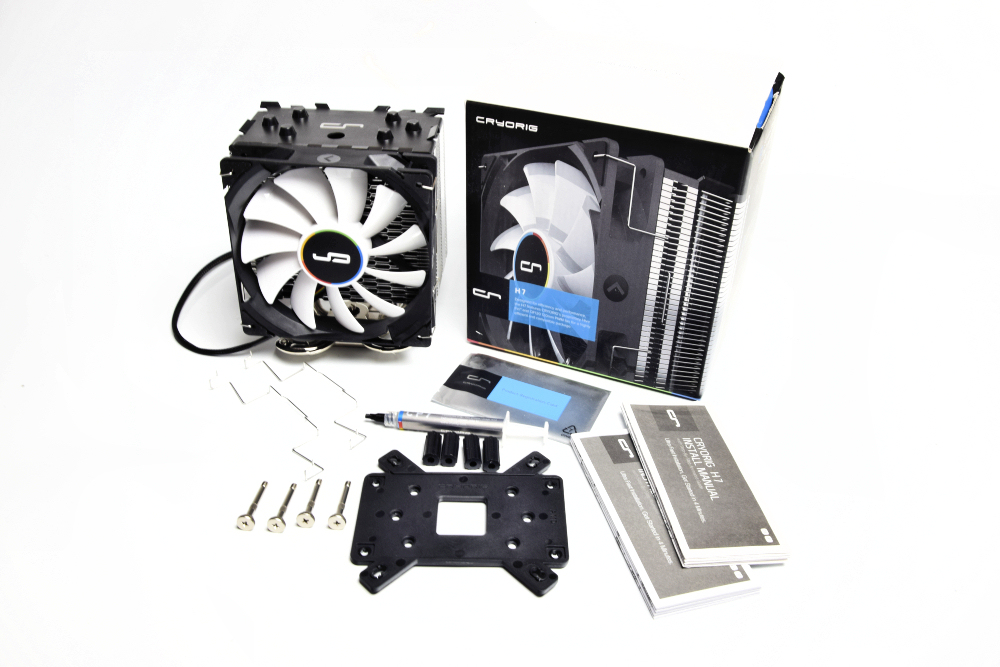

Cryorig typisch kommt der H7 in einer schicken und farbigen Kartonage. Darin ist sicher verstaut, der Kühler mit vormontiertem 120-mm-Lüfter als auch sämtliches Montagezubehör für die verschiedenen CPU-Sockel. Positiv zu erwähnen, es liegt auch eine große Spritze Wärmeleitpaste im Lieferumfang bei. Auch enthalten sind ausführliche Montageanleitungen für alle Sockel, mit einem QR-Code kommt man auch zu einem Einbau-Video. Daneben kann man sich auf der Webseite auch ein Papiermodel des zukünftigen Kühlers ausdrucken um so die Kompatibilität zu überprüfen, sehr coole Idee. Das ganze hört auf den treffenden Namen "CRYORIG ORIGAMI". Zwei weitere Lüfterklammern, liegen auch bei, so kann man in der Theorie einen weiteren Lüfter optional an den Kühlkörper anschließen.
Auf eine Beleuchtung des H7 wird in der normalen Ausführung verzichtet.

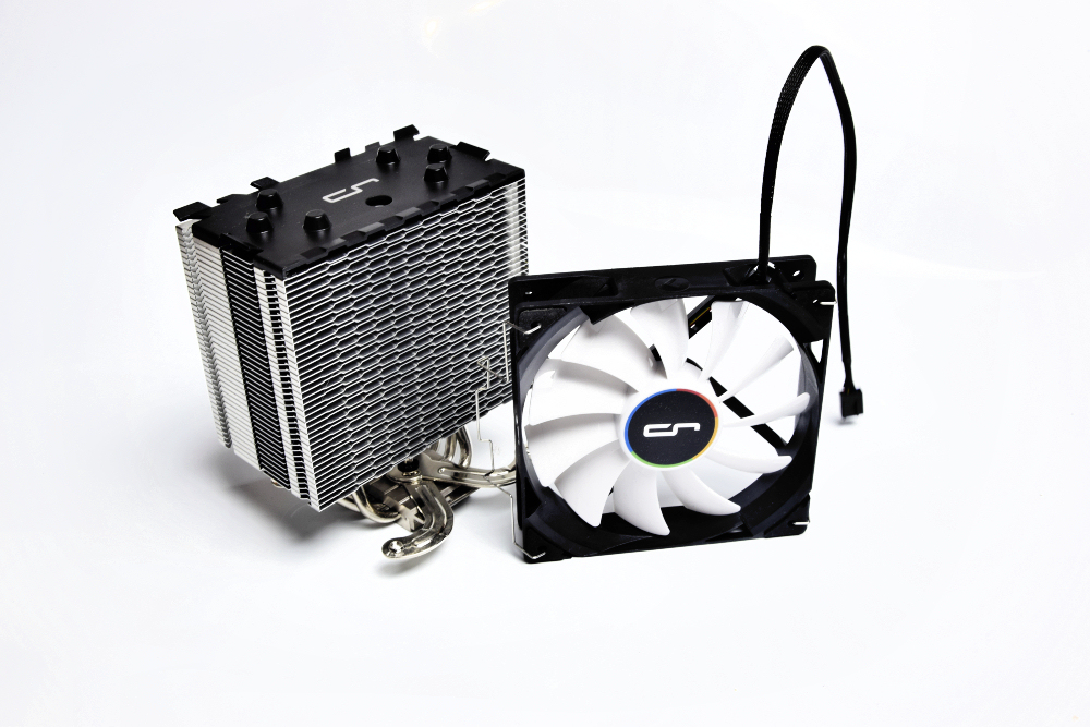

Der Kühler im Detail

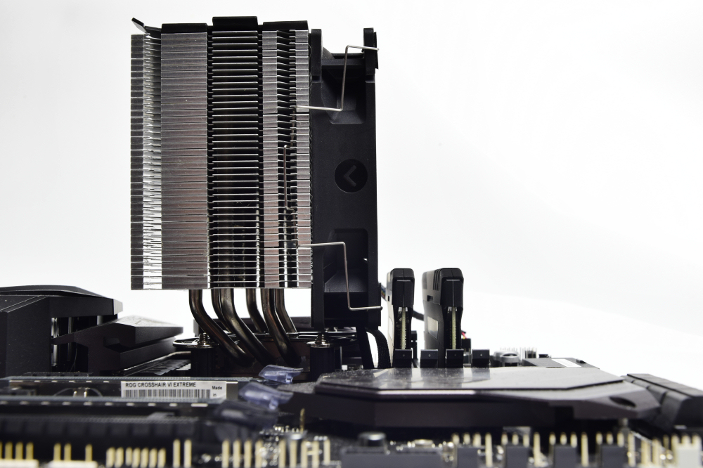

Der H7 kommt dann relativ kompakt daher. Mit einer Höhe von 14,5 cm sollte er in vielen Gehäusen seinen Platz finden. Auf die Waage bringt er ca. 700 g mit montiertem 120-mm-Lüfter.

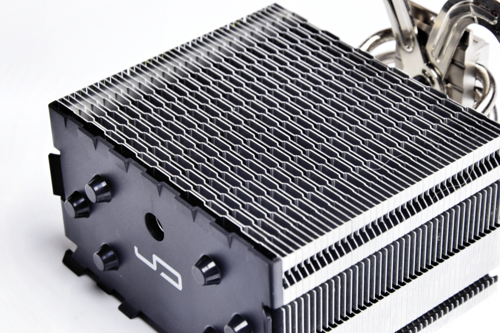

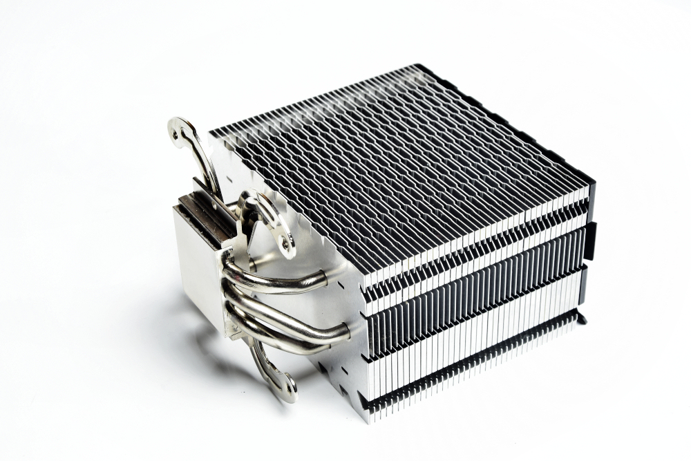

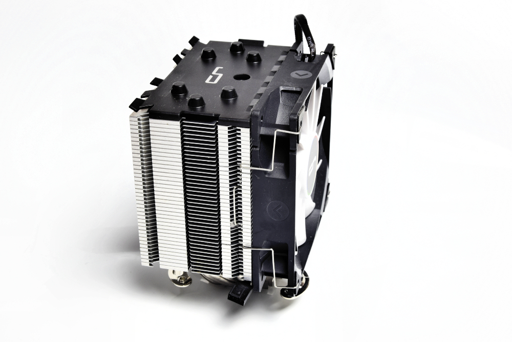

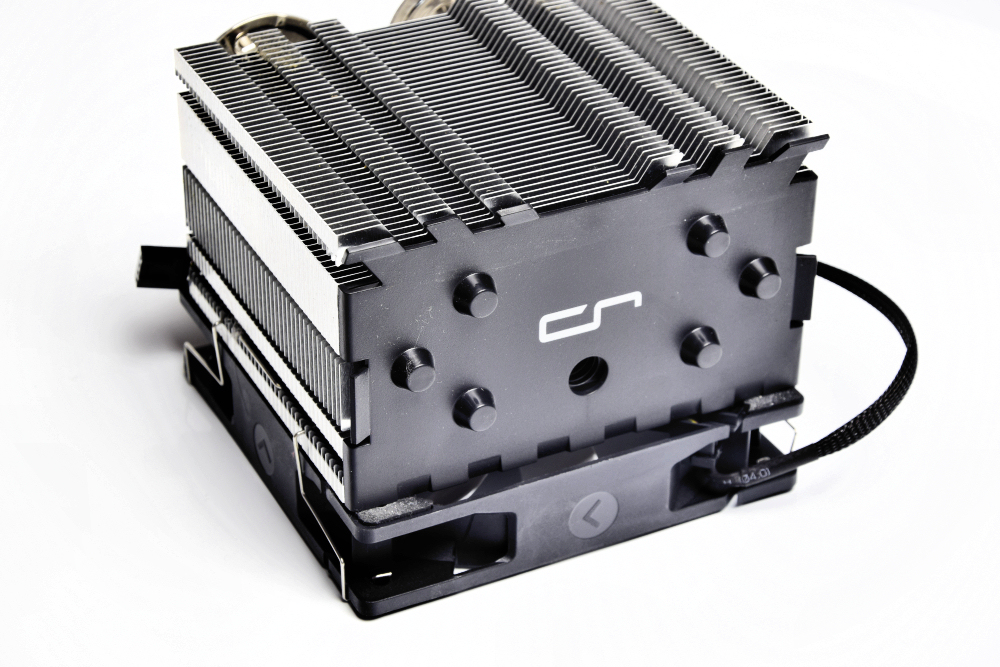

Der eigentliche Kühlkörper besteht dann, wie es sich für einen Turmkühler gehört aus 40 Aluminiumfinnen mit einem Abstand von ca. 2 mm, die an den Ecken um 90° gebogen sind. Dies soll für einen gerichteten Luftstrom sorgen. Drei 6-mm-Kufperheatpipes sowie eine massive Bodenplatte aus Kupfer sorgen für die entsprechende Wärmeabfuhr vom Prozessor. Sehr schön anzusehen, Heatpipes als auch Bodenplatte sind vernickelt.
Weiterhin fällt nach Abnahme des Lüfters, sofort das Wabenförmiger Lamellendesign ins Auge.
Diese soll im vorderen Bereich, hinter dem Lüfter Turbulenzen verringern und den Kühler somit leiser als auch etwas Leistungsstärker machen.

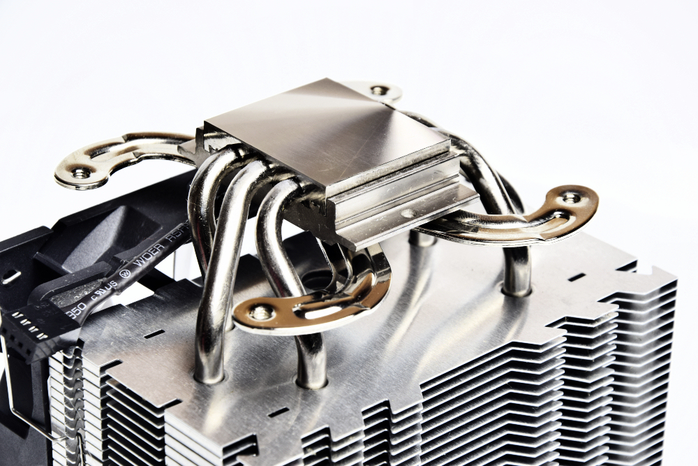

Auf der Oberseite wird der H7 von einer schwarzen Abschlussplatte aus Kunststoff abgeschlossen. In der Mitte ziert das Cryorig-Logo den Kühler. Auch ersichtlich sind die drei Heatpipe-Enden, die mit der Deckplatte ebenfalls verdeckt werden und so nicht weiter auffallen.

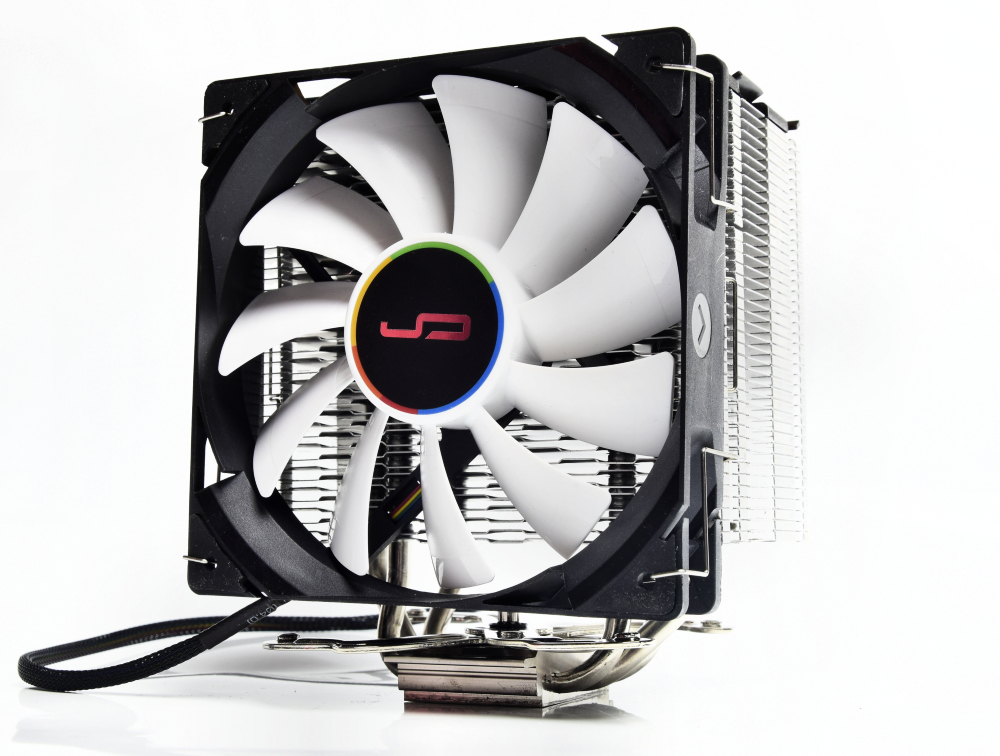

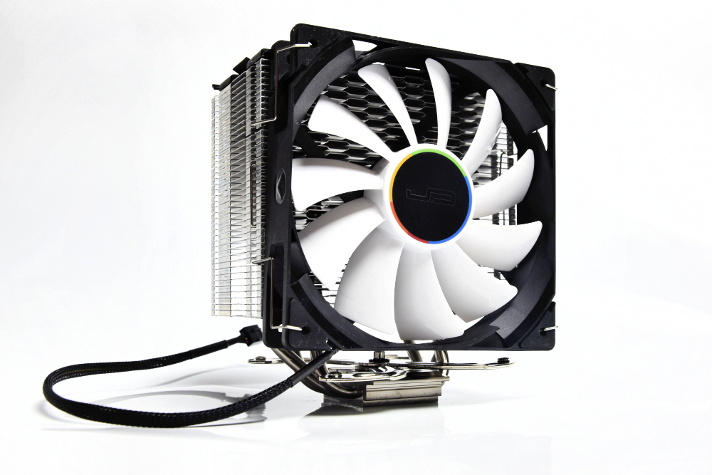

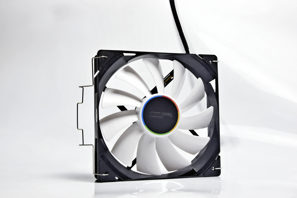

Der eigentliche Lüfter, der 120 mm misst, ist dann aus einer Mischung aus schwarzem sowie weißem Kunststoff gefertigt, was die dezente Optik unterstreicht. Der Lüfter hört auf den passenden Namen Cryorig QF120 und ist auch separat Zuerwerben. Angeschlossen wir der Lüfter per PWM-Stecker und verfügt über einen Drehzahlbereich von 330- 1600 U/min.
Mit den beiden zusätzlichen Lüfterklammern, kann bei Bedarf noch optional ein weiterer Lüfter na den H7 montiert werden.
Von der Seite betrachtet zeigt sich außerdem wieder das asymmetrische Kühlerdesign, so sollen keine Arbeitsspeicher-Slots auf dem Board blockiert.
An der gesamten Verarbeitung gibt es beim Cryorig H7 keinen Anlass zur Kritik.

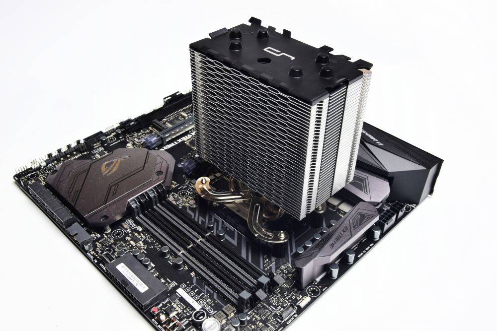

Cryorig selbst gibt an, dass die Montage dank ihres „X-Bar“ Montage-Systems in knapp vier Minuten erledigt sein soll. Ein durchaus sportliches Ziel. Schauen wir es uns an!

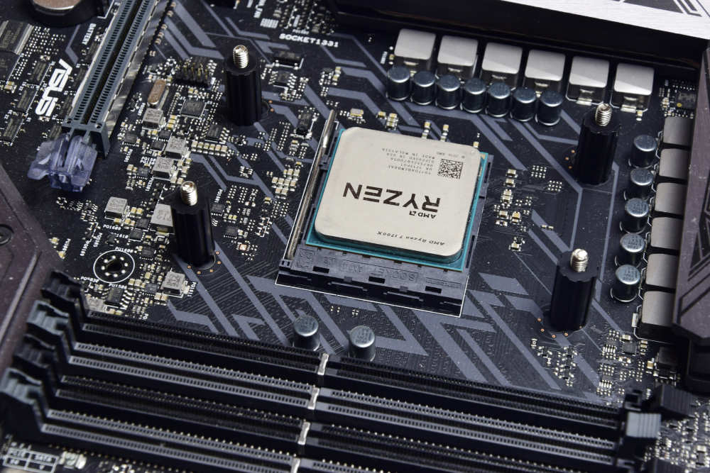

Bei einem AMD-System schnappt man sich die Multi-Backplate und positioniert sie hinter oder unterm dem Mainboard und schiebt die vier Gewindestangen durch die Bohrungen. Um den CPU-Sockel werden dann die vier Abstandshalter auf die Gewindestangen gesetzt. Wärmleitpaste auftrage und dann wird der Kühler von hinten verschraubt. Ist das Mainboard hier nicht schon eingebaut, wird dieser Schritt etwas fummelig.
Die beiden Montagebügel, lassen sich aufgrund der besseren Kompatibilität auch etwas ausrichten. Daher auch der Name „X-Bar“.
Bei Intel-Systemen funktioniert das Ganze fast genauso, nur eben mit den anderen Bohrungen in der Multi-Backplate.
Auf eine Montage auf TR4 bzw. X299 wird verzichtet stört aber bei dieser Kühlerklasse kein bisschen.
Zu den von Cryorig angegeben 4 Minuten, je nachdem wie oft man schon mal einen Kühler montiert hat, brauch etwas länger oder kürzer. Sportlich ist die Angabe noch immer. Ich würde aber auf jedenfalls fünf bis zehn Minuten einplanen und einen Schraubendreher zur Hand haben. Man muss hier jedoch anmerken, die Montage ist aufgrund der wenig benötigten Teile wikrlich kinderleicht.

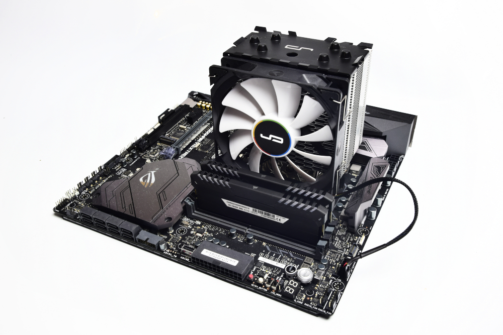

Anzumerken ist hier noch, dank des asymmetrischen Designs, bleiben die RAM-Bänke frei und Arbeitsspeicher mit hohen Kühlkörpern steht nix im Wege.

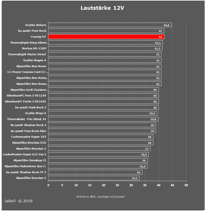

Für die Lautstärkemessung kommt ein VOLTCRAFT SL-100 zum Einsatz, dieses wird in einem Abstand von 60 cm frontal zum Kühler aufgestellt. Als Ausgangsbasis für die Laustärkewerte dient die Raumlautstärke von 23-24 dB(A).

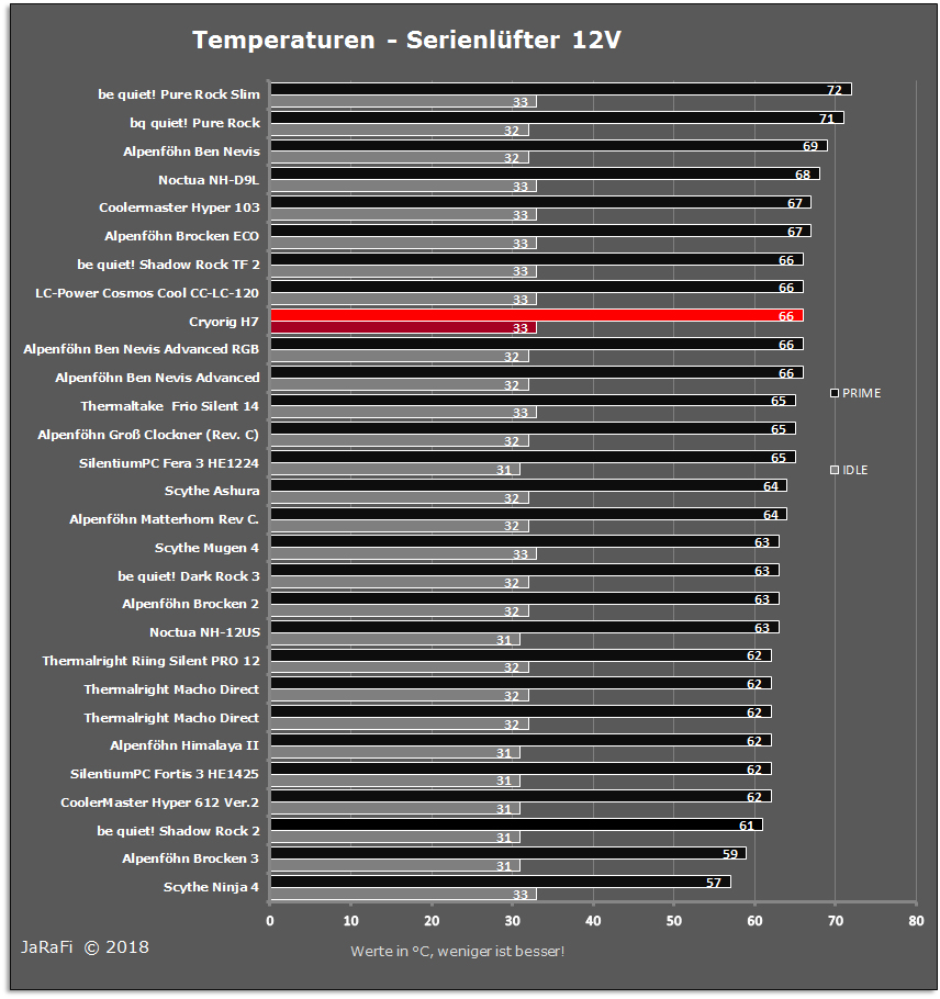

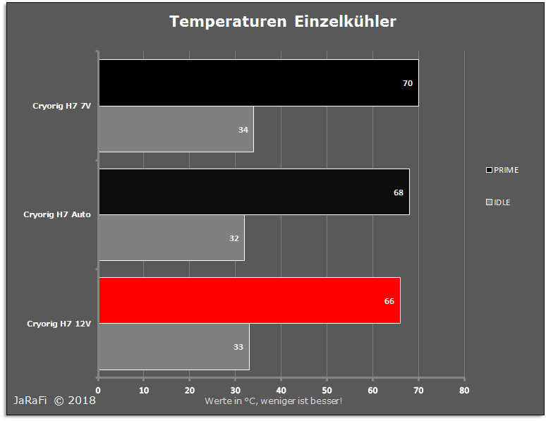

Die Temperaturen
Bei den Temperaturen liefert der Cryorig H7 gute Ergebnisse. Er orientiert sich hier grob am Brocken ECO, was die Kühlleistung anbelangt.
Noch einige kleine Einzelmessungen.
Die Lautstärke
Bei der Lautstärke mit der vollen Lüfterspannung von 12 Volt istder H7 deutlich hörbar, er agiert hier mit knapp über 41 dBA. Reduziert man die Lüfterspannung auf 7 Volt vernimmt man den Kühler dann nur noch leicht. Hier kann er als Leise bezeichnet werden. Das Waben-Design zeigt hier keine Auswirkungen. Die Lautstärke ist aber der hohen Umdrehungszahl des Lüfters geschuldet.

Schade ist, dass der H7 unter voller Drehzahl nicht wirklich ein Leisetreter ist. Bei der Kühlleistung liefert der H7 ein gute Leistung. Für größere Übertaktungsversuche ist der H7 jedoch nicht ausgelegt. Hier sollte man zu einem größeren Modell greifen.
