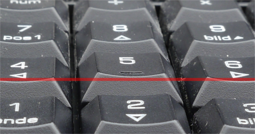

Das Druckgefühl der gedämpften Tasten ist im Direktvergleich meiner subjektiven Meinung nach spürbar schlechter. Man macht mit den Dämpfern einen Rückschritt zum Rubberdome-Gefühl, da sich der Weg bis zum Anschlag durch das Eindrücken des Silikons schwammig anfühlt. Es ist noch nicht ganz so schlimm wie bei Rubberdomes, aber das knackige Druckgefühl der Browns wird dennoch stark eingeschränkt.
Was sich allerdings in jedem Fall verbessert ist die Anschlagzeit. Zumindest bei denjenigen, die die Tasten bis unten durchdrücken.
Da die Silikonringe den Druckweg verkürzen spürt man so schneller, dass die Taste gedrückt wurde, und wechselt früher zur Nächsten weiter. Das wird im Bild noch etwas präziser beschrieben.
Wer diesen Vorteil haben möchte, ohne das Druckgefühl zu verschlechtern, kann einen Blick auf Casekings King Mod Abteilung werfen - dort sind die Ringe auch in harter Ausführung erhältlich. Im Gegenzug dürfte mit diesen der akustische Vorteil allerdings eher mess- denn hörbar sein, sofern überhaupt vorhanden.
