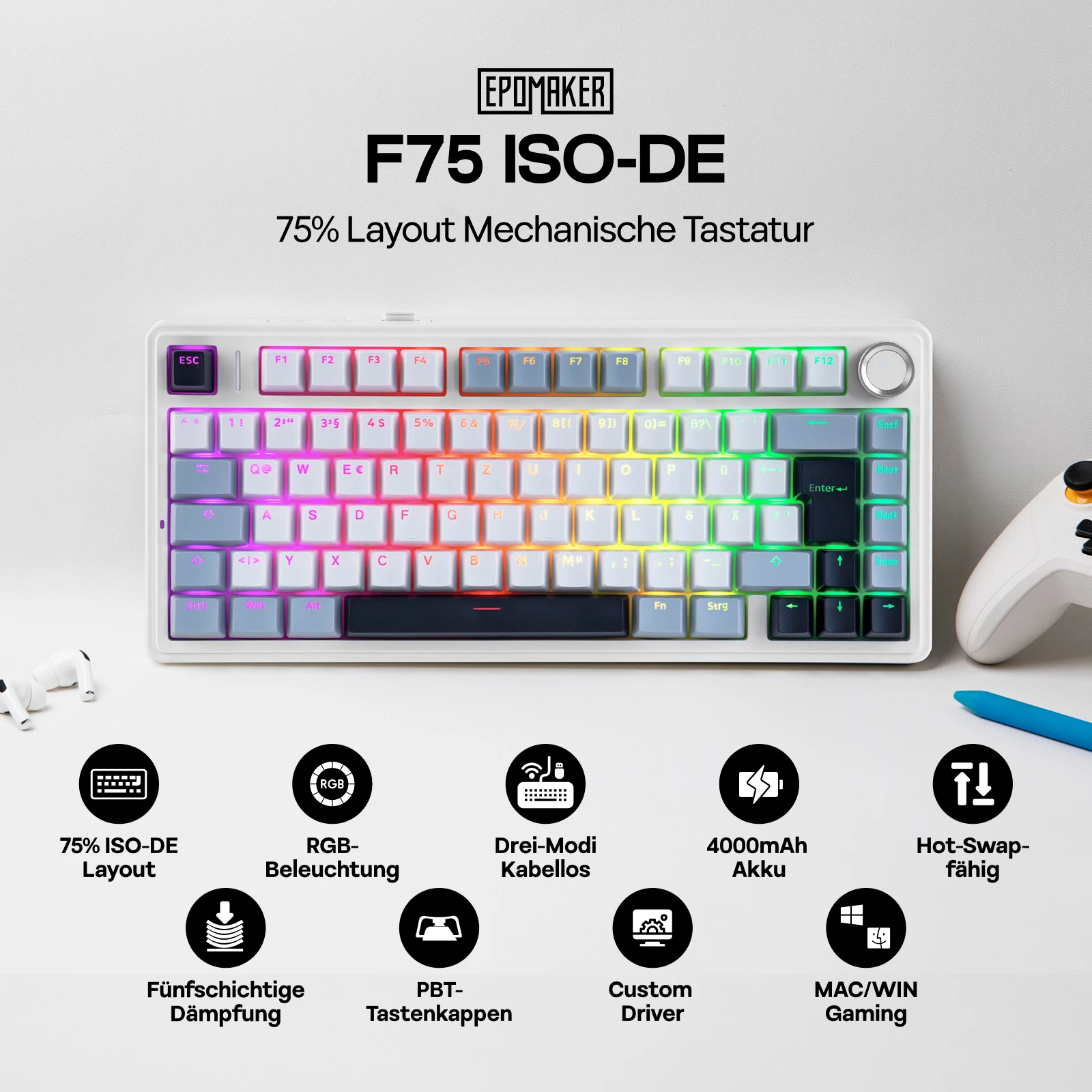

Generell würde ich eher zu einer soliden Basistastatur mit Hot-Swap raten. Dadurch kannst du die Switches jederzeit wechseln.
Wenn einem 75% zusagt, ist die hier ein Dauerrenner unter den günstigen Mechas:
Bei taktilen Switches gibt es hunderte verschiedene Varianten. Von frühem, langem Druckpunkt bis zu spätem, knackigen Druckpunkt gibt's alles, dazu noch Silent- und Clicky-Variationen.
Rubberdome hat den Druckpunkt in der Regel ziemlich weit oben.
Viele Händler bieten Switch-Tester an, sodass man mehrere verschiedene durchprobieren kann.
Der Klang einer Tastatur hängt neben der Switches auch stark vom Gehäuse, der Dämmung und wie die Switchplatte montiert ist, ab.

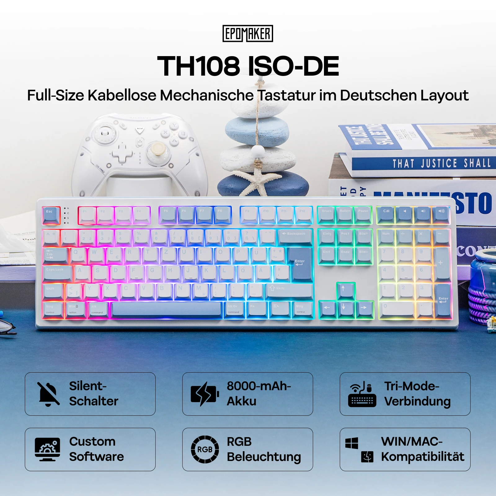

Alternativ deutlich teurer von Amazon:
Die Sharkoon klingt rein von den Daten auch interessant. Mangels Test oder Aufnahmen vom Klang ist es schwer, sie aus der Ferne zu bewerten.
Für günstige Switches kann ich Outemu empfehlen. Ein Set mit 110 Switches liegt in der Regel unter 30€.
Anhand der Bilder von bequiet bin ich mir zu 90% sicher, dass es umgelabelte Outemu Silent Lemon bzw. Peach sind.
