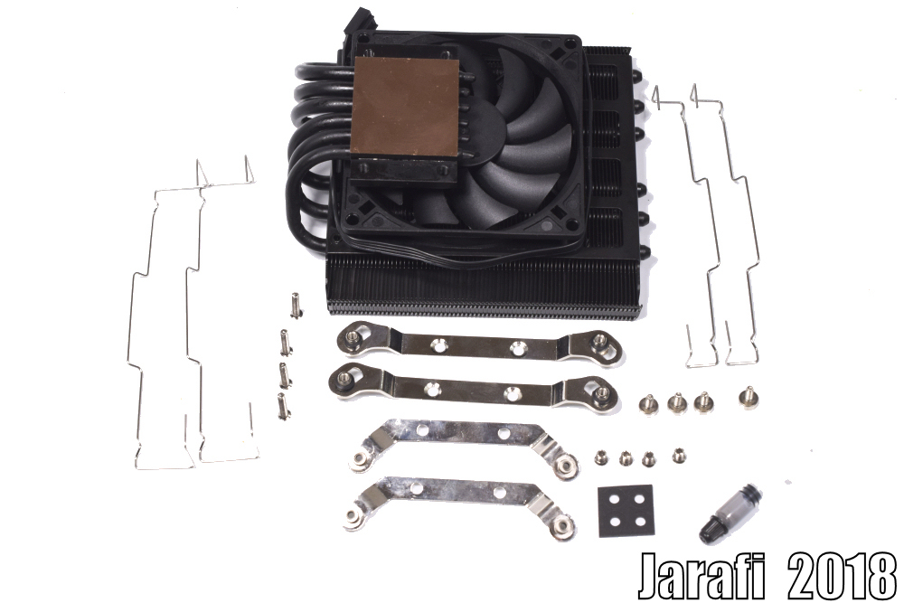

Lieferumfang
Neben dem Kühler mit installiertem 92-mm-Lüfter gibt es dann jeweils zwei Montagebügel für Intel sowie AMD. Es werden dabei die Sockel Intel LGA115x sowie AM3/AM4/FM1/FM2 unterstützt. Eine Tube Wärmeleitpaste und zwei Pärchen Lüfterklammern runden das Paket ab. So kann je nach Wunsch ein weiterer Lüfter im 120-mm-Format installiert werden.
• AMD AM4/AM3/FM2/FM1 socket
• INTEL LGA115x socket
• Abmessungen 140 x 120 x 47mm
• Verlustleistung 95W TDP
• Gewicht 407 g

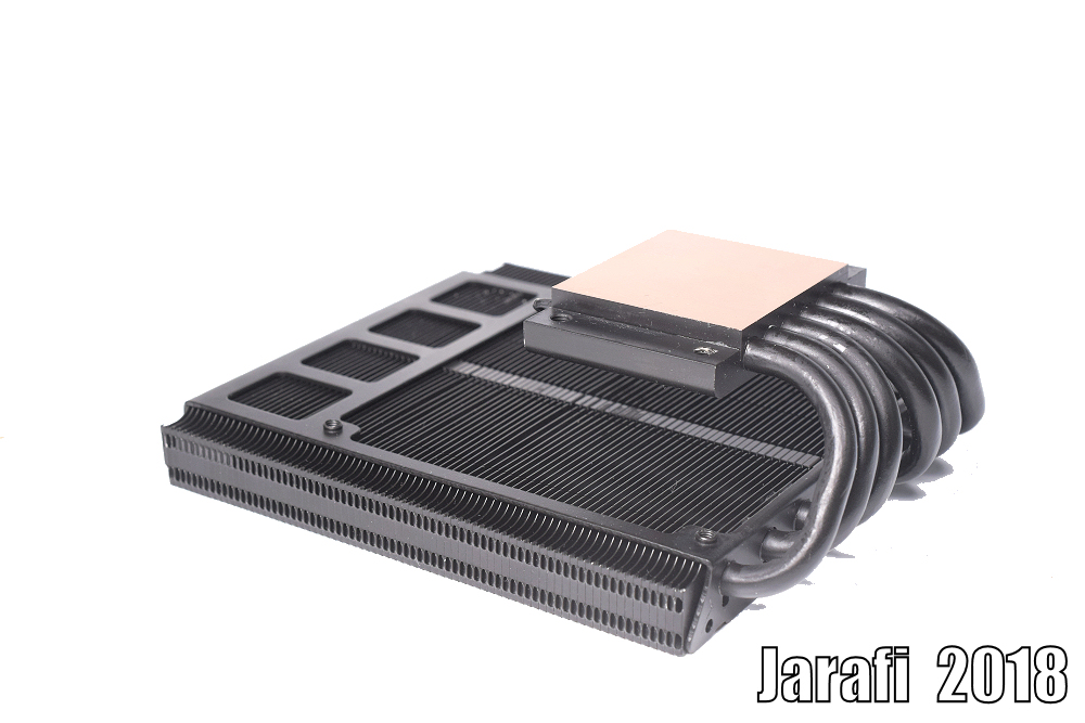

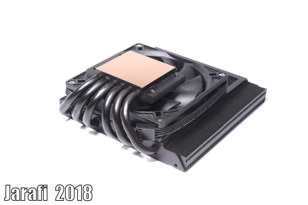

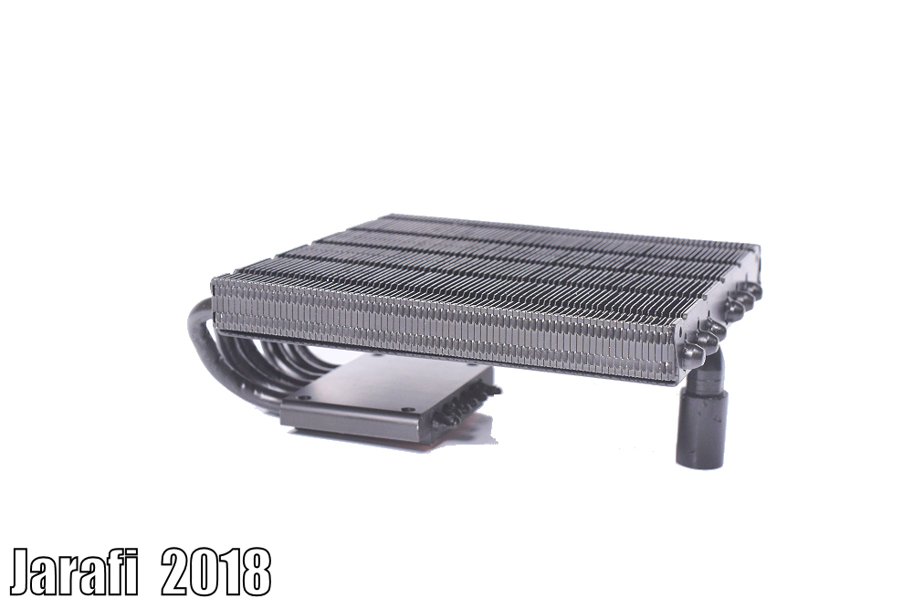

Der Black Ridge
Wie ersichtlich bietet der Kühler dann eine komplett schwarze Oberfläche. Die Bodenplatte blieb von der Beschichtung ausgespart und ist aus massivem Kupfer gefertigt. Sechs 6-mm-Kupferheatpipes sorgen für den Wärmeabtransport.
Mit einem Gewicht von 407 g kommt der Black Ridge für einen kleinen TopFlow-Kühler relativ schwer daher.

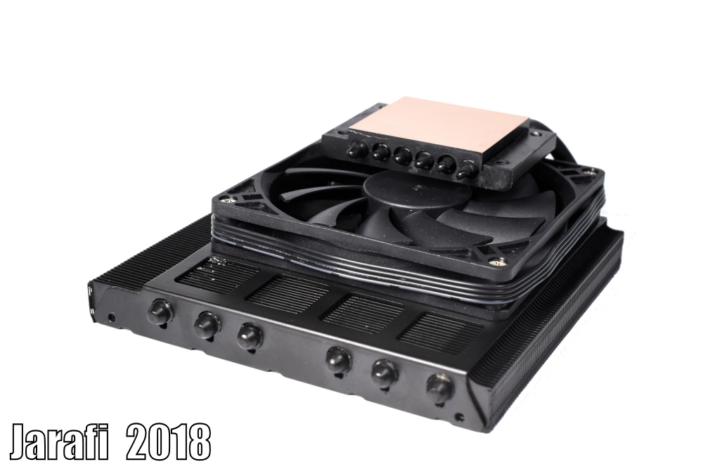

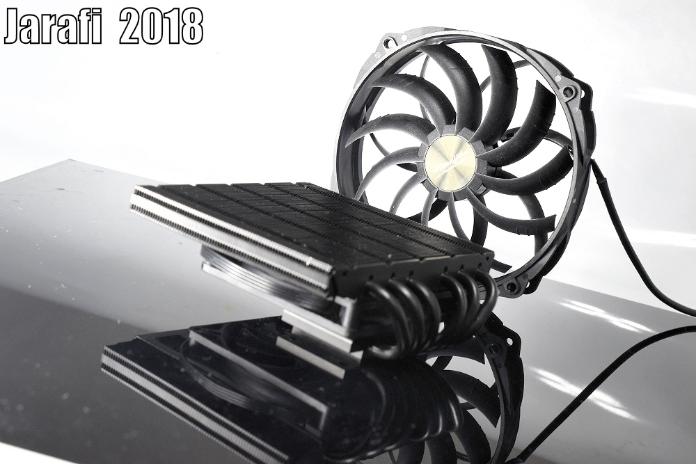

Der Lüfter ist hier allerdings nicht, wie man es von anderen Kühlern dieser Bauart kennt auf der Oberseite montiert, sondern zwischen Lamellen sowie der Kühlfläche. Das sorgt für eine geringe Bauhöhe im Auslieferungszustand.
Der Lüfter selbst ist im 92-mm-Format gehalten und mit vier Schrauben auf einem extra Rahmen fixiert und kann so auch einfach demontiert werden. Der Lüfter ist so moniert, dass er die Luft nach oben durch den Kühler befördert. Auch soll dies die Lautstärke reduzieren.

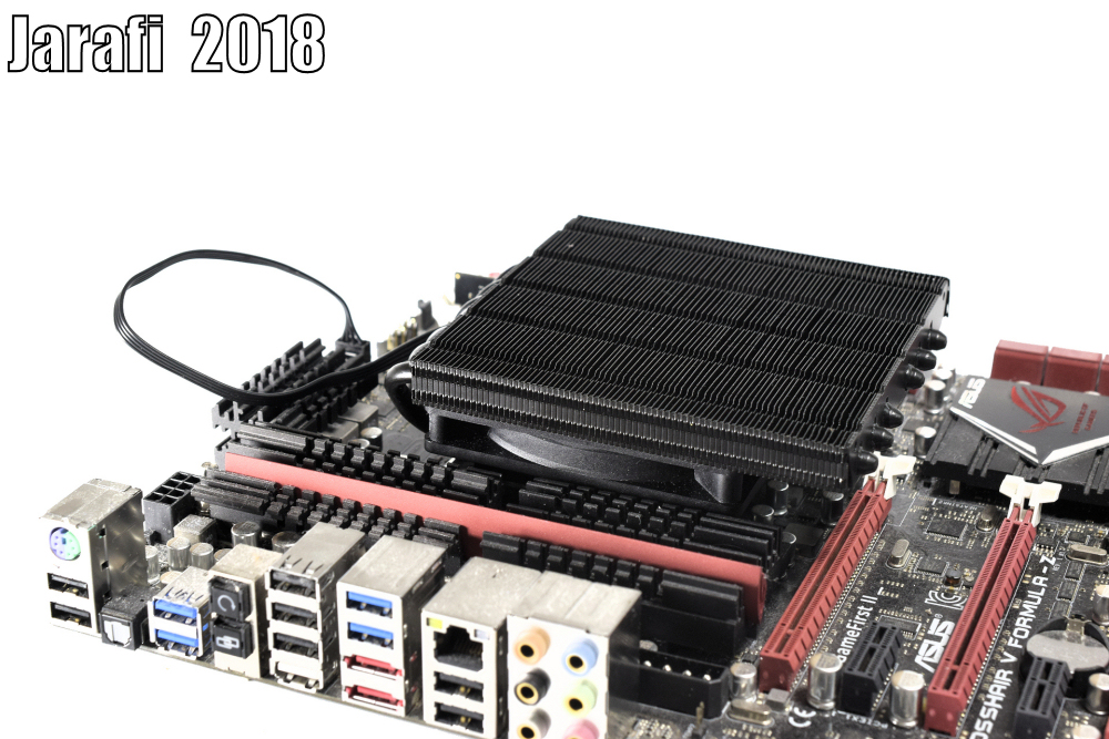

Mit den zusätzlichen Lüfterklammern kann man dann auf der Oberseite oder auf der Unterseite statt des 92-mm-Lüfters einen 120-mm-Lüfter anbringen. Auf der Unterseite darf der Lüfter aber dann nur eine Rahmenbreite von 15 mm haben und die Arbeitsspeicher-Kompatibilität wird eingeschränkt. Wahlweise kann das Problem mit ULP-Ram umgangen werden. Ansonsten passen Riegel mit einer Höhe von 33 mm unter den Kühler. Auf der Oberseite nimmt bei der Montage eines Lüfters die Gesamthöhe des Kühlers um die Lüfterrahmenbreite zu. Ein WB 3 passt ohne Probleme auf den Black Ridge.
Zudem verfügt der Black Ridge über ein asymmetrisches Design, dies soll auf ITX-Platinen für einen freien PCIe-Slot sorgen. Anzumerken hierbei, je nach ITX-Layout ist es eine Gratwanderung, ob der Black Ridge genau passt, da immer mehr Features auf ITX-Boards ihren Einzug halten.

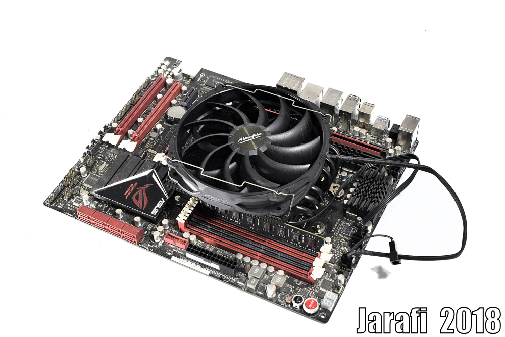

Der Black Ridge kann dann sowohl auf AM4 sowie AM3/FM2 als auch auf dem LGA115x seinen Platz finden.
Der Kühler wird von Hinten mit den jeweiligen Bügeln mit dem Mainboard verschraubt. Vier Schrauben sowie vier Unterlagscheiben sind dafür nötig. Der 92-mm-Lüfter sollte vor der Endmontage angebracht werden, später erreicht man die Schrauben nicht mehr. Ein zweiter Lüfter kann ohne Probleme mit den Lüfterklammern angebracht werden. Man sollte das ITX-Board auf den Kühler „drauflegen“ so lässt sich der Kühler einfacher montieren.
Auf eine MSI B350 ITX lässt sich der Kühler dann leider nicht montieren, der Kühler schlägt an Teilen der Spannungsversorgung an. Zurückzuführen ist die Tatsache auf das Layout vom Board, was auch bei anderen Kühlern so seine Probleme hatte. Wie angesprochen ist es bei einem ITX-Kühler auch in allen Belangen immer eine Gratwanderung zwischen Board-Ausstattung und der Kompatibilität. Für die Montage sollten ca. 10 Minuten eingeplant werden.

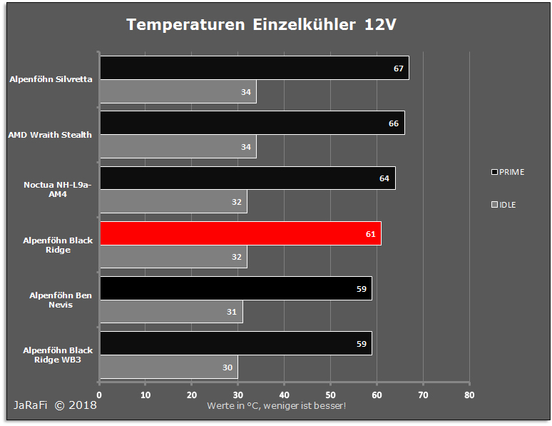

Die Temperaturmessungen finden in einem offenen Tischaufbau statt. Die Kühler werden mit der Serienbelüftung getestet, diese wird bei maximaler sowie einer Lüfterdrehzahl von 7-V Drehzahl betrieben. Außerdem wird bei jedem Test dieselbe Wärmeleitpaste in Form von Alpenföhn Glatteis verwendet. Die Raumtemperatur beträgt zwischen 20-23°.
Nach jeweils 30 Minuten werden die Temperaturen im Modus IDLE bzw. PRIME abgelesen und der Test noch einmal wiederholt um möglichst aussagekräftige Ergebnisse zu erhalten. Im IDLE wird auf dem Desktop etwas gesurft und mit Skype gearbeitet, unter Vollast kommt Prime95 zum Einsatz. Alle Temperaturen sind abzüglich der zum Testzeitpunkt herrschenden Raumtemperatur angegeben.

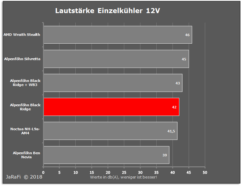

Für die Lautstärkemessung kommt ein PeakTech 8005 zum Einsatz, dieses wird in einem Abstand von 60 cm frontal zum Kühler aufgestellt. Als Ausgangsbasis für die Laustärkewerte dient die Raumlautstärke von 23-25 dB(A). Natürlich wird die Lautstärke auch noch nach dem Gehör beurteilt.

Kühlleistung
Für seine Größe in Kombination mit dem kleinen Lüfter liefert der Black Ridge eine sehr gute Kühlleistung. Mit einem zweiten Lüfter auf der Oberseite steigert sich die Kühlleistung noch weiter. Alle Lüfter waren im Test so montiert, dass die Luft nach Oben ausgeblasen wird.
Die Lautstärke
Bei maximaler Drehzahl ist der Black Ridge hörbar. Der NH-L9a ist hier bei der Lautstärke identisch. Bei einer Lüfterspannung von 7 Volt vernimmt man den Lüfter gar nicht mehr.

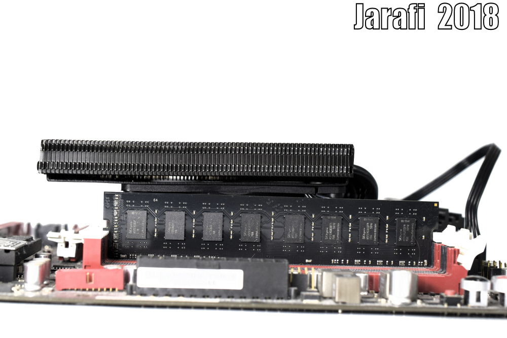

Der Alpenföhn Black Ridge besetzt eine Interessante Nische und biete viele Features, eine sehr gute Leistung sowie eine hohe Kompatibilität bei Arbeitsspeicher oder der Lüfterbestückung.
