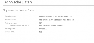

Neu aufgesetzter Laptop (HP 255 G7) schaltet nicht ab.
Fährt herunter und dann läuft er einfach weiter.
Kann ihn nur mit dem Ausschalter zum Schweigen bringen.
Alles komplett fertig. Alle letzten Updates drauf. ( xxx.1566)
Ich bin von Win 11 zurück zu Win 10, weil die HW nicht passt.
Sys ist auf einer M2 SSD. SK hynix BC 501, was immmer das auch ist.
Win 10 Version 21H2 Buils 19044.1566
