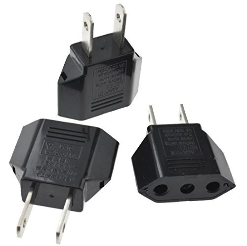

Heisst das wenn ich den Schuko stecker in so einen Adapter stopfe: http://ecx.images-amazon.com/images/I/41h7tDxc1UL.jpg und der Schutzkontakt/Erdung in der Luft hängt sollte das Netzteil trotzdem noch dauerhaft funktionieren? Das netzteil selbst hat so einen Mickey Maus Stecker mit 3 Anschlüssen Richtung Steckdose hin. Wird die Erdung intern normal nicht verwendet?
1: Wohin soll die Reise gehen? Ich denke das man auf jedem Ort der Welt einen Schutzleiter hat.
2: Mußt du dir unbedingt den billigsten Adapter kaufen? Es gibt Modelle welche die Erdung auch verbinden.
3: Um geschirmt zu sein müssen die Netzteile im inneren eine Metallbeschichtung haben, das wäre ein guter Punkt um eine Erdung anzubringen.
