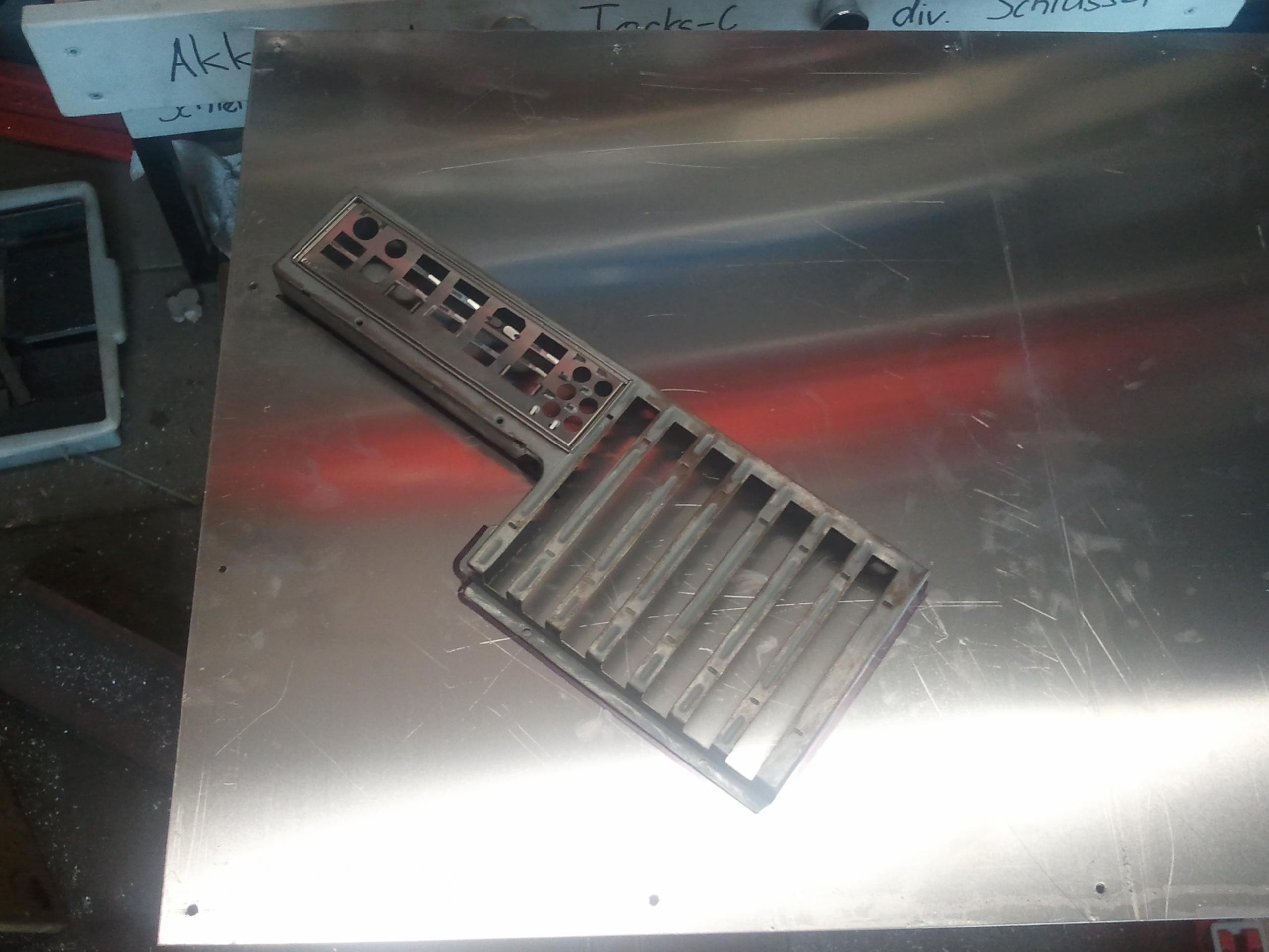

Die Teile, um die es geht:
http://www.computerbase.de/forum/attachment.php?attachmentid=286155&d=1340306746
Ich habe allerdings eine Frage bezüglich der Seitenwände, wie bekommt man die so stabil, dass Vibrationsgeräusche nicht hörbar werden?

Was wir allerdings nicht selber machen können, sind diese Teile hier: :wall:
Da müssten wir ein altes Gehäuse kaufen, oder hat die noch jemand übrig? :ugly:
