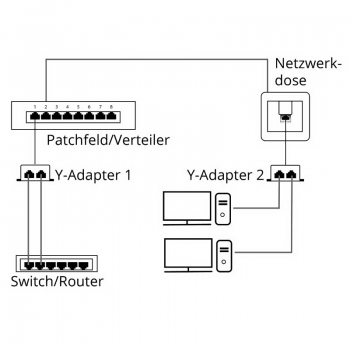

Man Braucht 2x Y-Adapter.
Auf beiden Seiten anschließen und schon wird aus einem Netzwerkkabel mit 8 Adern (4 doppel Adern) 2x 4 Adern (2x 2 doppel Adern).
8 Adern (4 doppel Adern) ist 1000mbit.
4 Adern (2 doppel Adern) ist 100mbit.
So kann aus einem Netzwerkkabel (welches fest verlegt ist, etc.), "zwei Netzwerkkabel" werden.
Vorwiegend wird sowas an Patchpaneln benutzt, um ohne Neubau/Änderung der Netzwerkinfrastruktur zwei verschiedene Netzwerke (auf absolut billige Art und weise) bereitzustellen.
Zwei Adapter kosten in der Regel weniger als 10€, der günstigste Switch mit VLANs in der Regel ab 100€.
Es spart außerdem elektrische Energie und verringert die Fehlerquellen/Wartung etc.
An Orten wo 100mbit reicht (Telefonie etc.) wird sowas teilweise noch als Notlösung eingesetzt.
