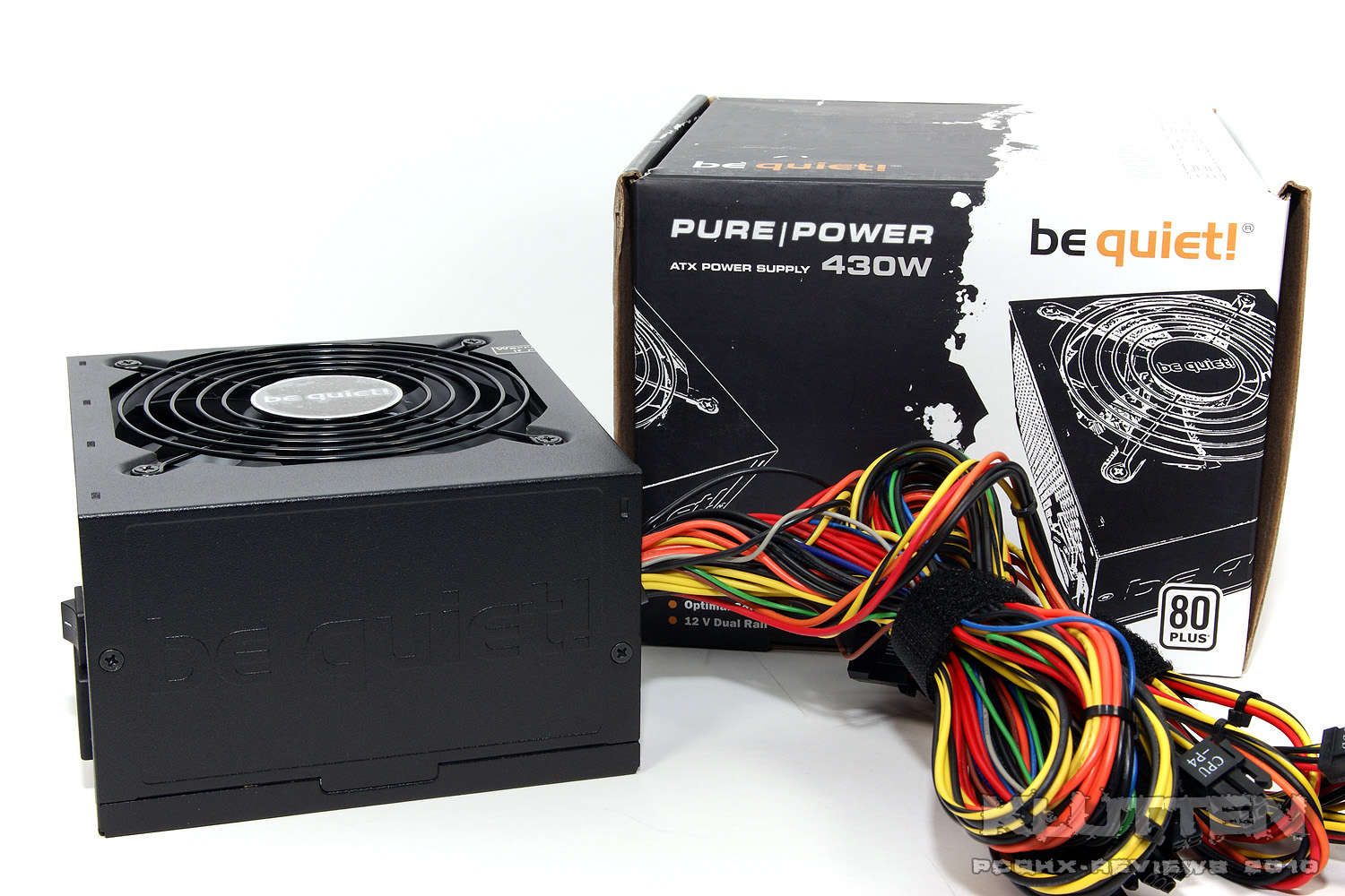

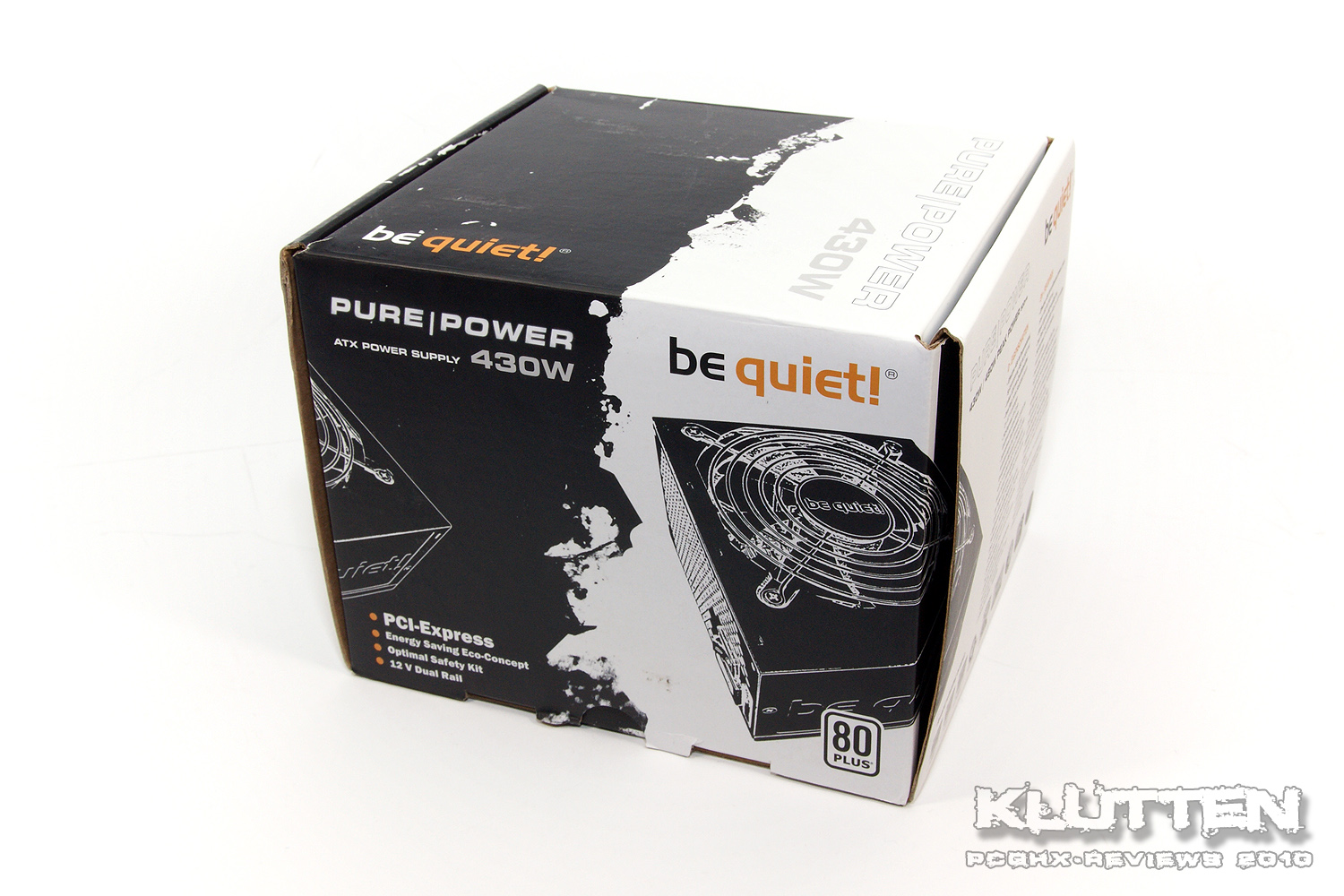

Wenn man nach mehreren Netzteil-Tests wirklicher Leistungsboliden die Verpackung des Pure Power 430W sieht, denkt man zunächst an einen Scherz. Diese ist derart kompakt, dass man kaum ein Netzteil darin vermuten würde. Aber weit gefehlt. In der schlichten Verpackung, die mehrsprachig mit den Features und dem Kabel-Setup verziert ist, schlummert ein kleiner schwarzer Kasten mit vielen bunten Kabeln daran. Der Anwendungsbereich ist laut Be Quiet mit klassischen Office-, Web- und Grafikanwendungen gekennzeichnet, aber auch das kleine Spielchen zwischendurch wird angesprochen.

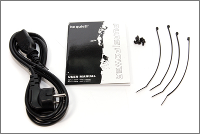

Das mitgelieferte Zubehör des kleinen Netzteiles ist gemäß der Preisklasse auf ein Minimum beschränkt, aber dennoch vollständig. Neben dem obligatorischen 230V-Netzkabels liegt eine kleine Anleitung in mehreren Sprachen bei, die einige grundlegende Informationen bereit hält - ansonsten aber nicht wirklich von Nutzen ist. Weiterhin liegen vier schwarze Schrauben zur Befestigung im Gehäuse bei. Um die Kabel beim Einbau im Zaum zu halten, legt Be Quiet ebenfalls vier Kabelbinder bei - zusätzlich zu den beiden Klettbändern, die bereits das Bündel Kabel im Serienzustand zusammen halten. Auf Gimmicks wird verzichtet, in diesem Preissegment sollte man allerdings auch nicht zu viel erwarten.

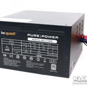

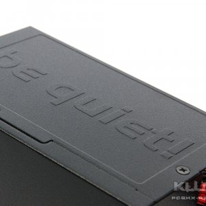

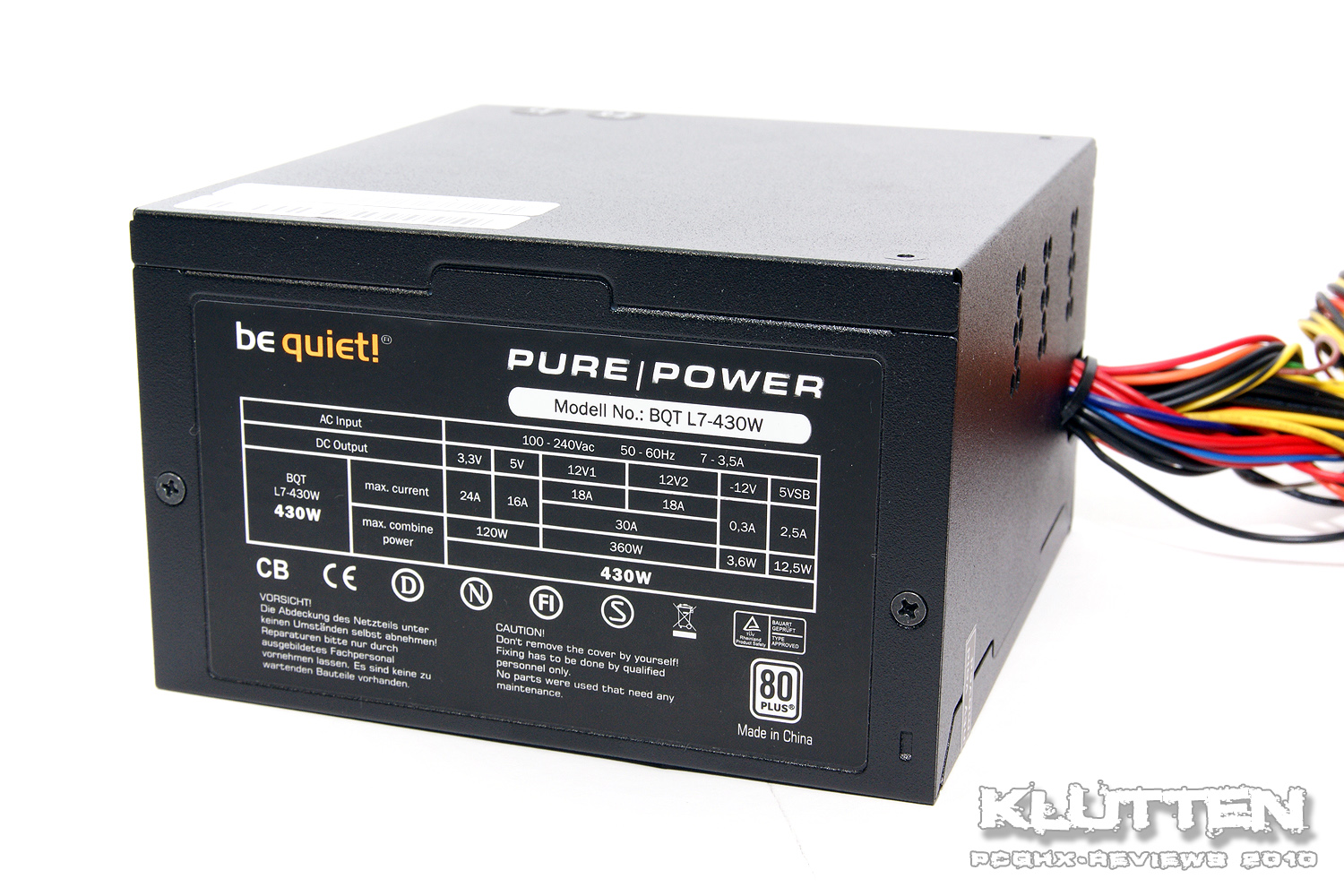

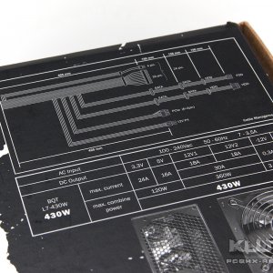

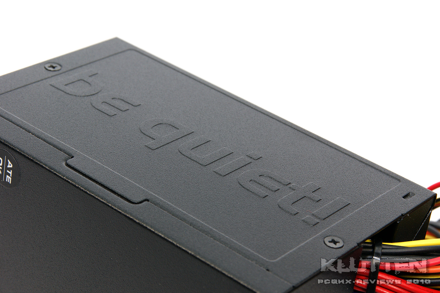

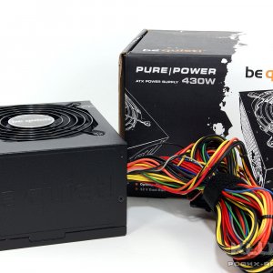

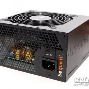

Die Bilder sprechen eine deutliche Sprache. Obgleich wir hier in der niedrigsten Preiskategorie sind, ist das schwarze Gehäuse alles andere als billig. Das Blech ist vergleichsweise massiv und die Verarbeitung auf dem hohen Niveau, welches man von diesem Hersteller gewohnt ist. Alle Spaltmaße sind sehr klein und die raue Beschichtung macht einen sehr guten Eindruck. Während auf der einen Seite ein erhabenes Hersteller-Logo prangt, wartet die andere Seite mit dem üblichen Aufkleber der Lastverteilung auf.

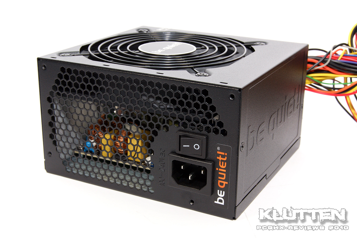

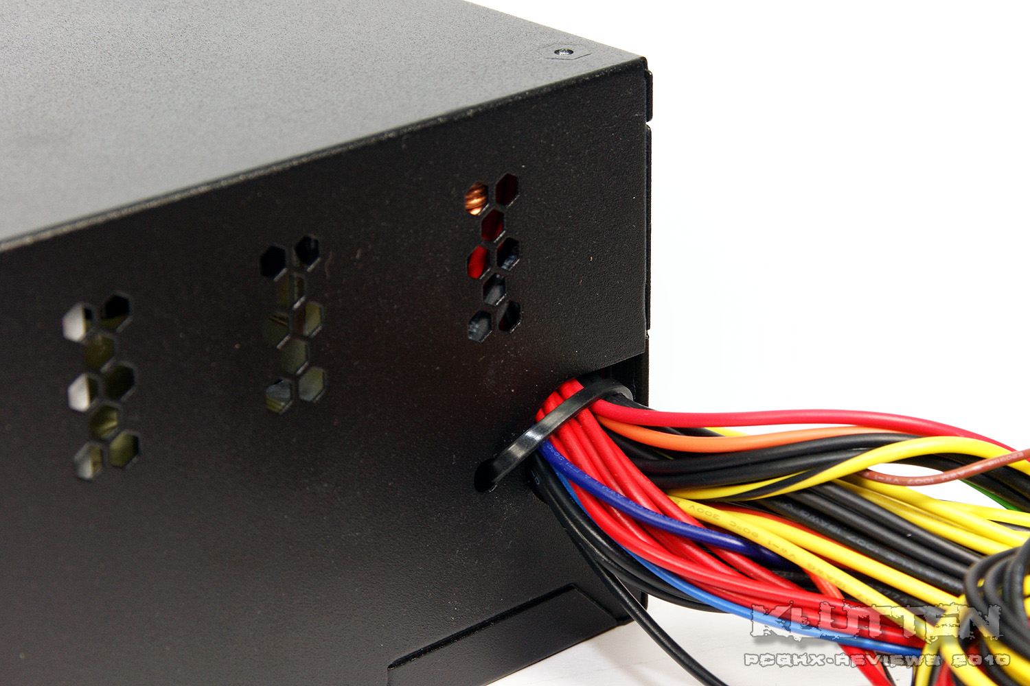

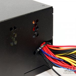

Ein Blick auf die großzügig perforierte Rückseite offenbart, dass das Netzteil noch kompakter gebaut sein könnte - angesichts des 120mm-Lüfters ist das aber nicht möglich. Ein separater Netzschalter ist vorhanden. Einziger kleiner Kritikpunkt ist die Kabeldurchführung aus dem Inneren. Die Blechkante ist zwar sauber und absolut gratfrei, hier wäre aber ein Kantenschutz schöner gewesen. Ebenso verhält es sich mit der Zugentlastung des Kabelstranges. Diese ist auf eine einfache Weise mit einem Kabelbinder realisiert - eine suboptimale aber funktionale Lösung.

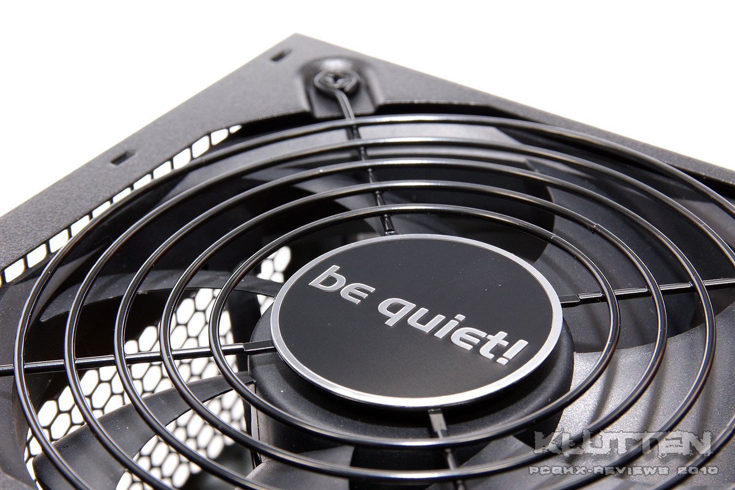

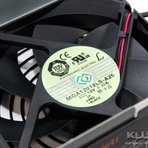

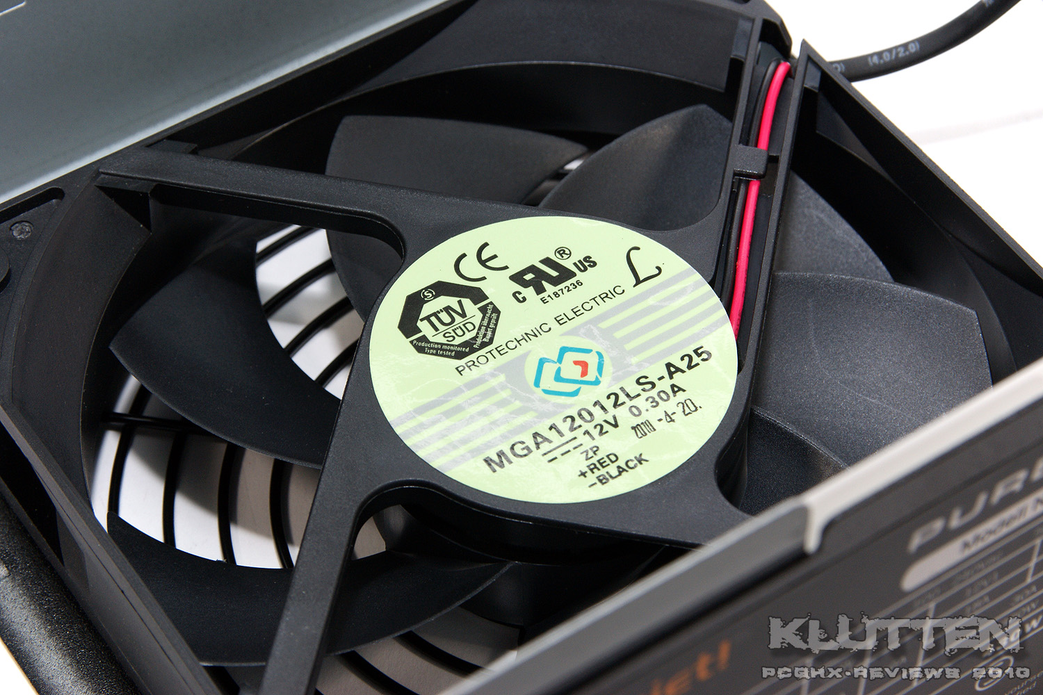

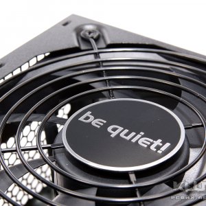

Der 120 mm messende Lüfter werkelt unter einem großzügigen Gitter mit zentralem Be Quiet Logo aus Metall. Bei dieser Serie setzt der Hersteller noch nicht auf die teuren "Silent Wings", sondern vertraut auf Standardkost, die intern temperaturgeregelt ist. Positiv ist die wunderbare Laufruhe des Lüfters, der zu keinem Zeitpunkt des Tests nervig aufgedreht hat. Die Leistung des Lüfters ist mit 3,6 Watt beziffert und die geregelte Drehzahl mit ~1.650 1/min angegeben.

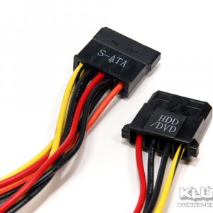

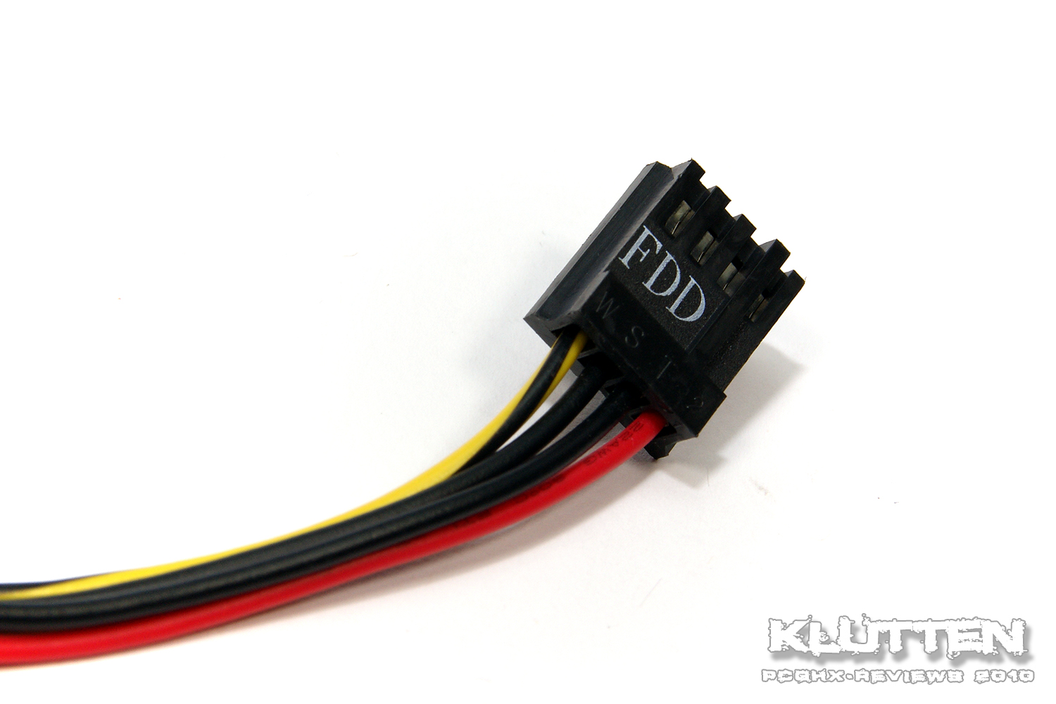

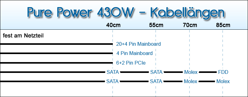

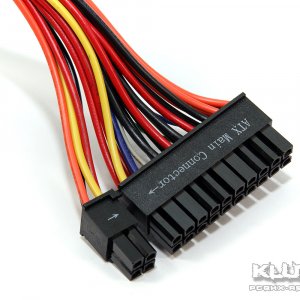

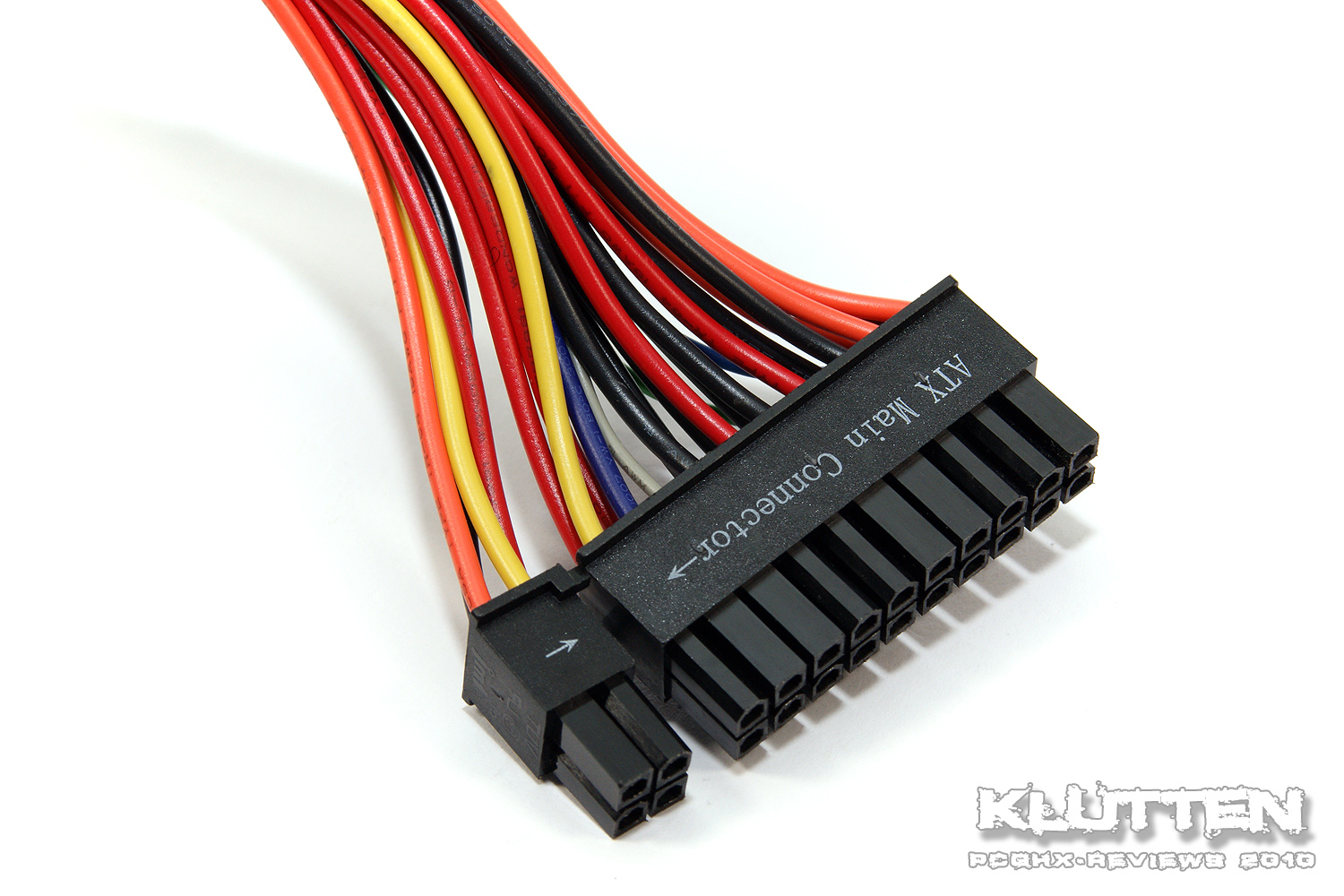

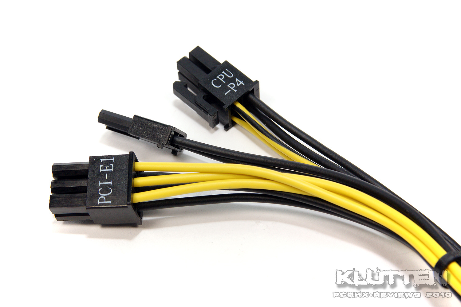

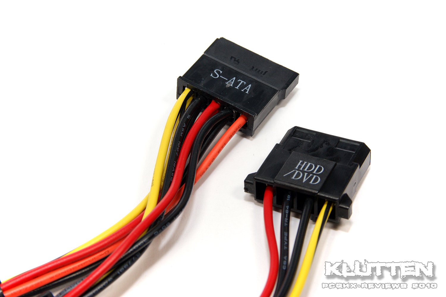

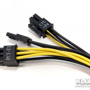

Der komplette Kablestrang ist fest am Netzteil verdrahtet und auf eine modulare Anbindung muss natürlich in dieser Preisklasse ebenso verzichtet werden, wie auf die Ummantelung der einzelnen Litzen. Ansonsten liefert Be Quiet aber wieder bewährte Qualität. Alle Stecker sind vorbildlich beschriftet, sodass auch Anfänger nicht bei der Verkabelung ins Grübeln geraten. Besonders gefällt auch die Zusammenstellung der Anschlüsse. Alle wichtigen Stecker sind in ausreichender Anzahl für ein kleines System vorhanden und durch den PCIe-Stecker muss man nicht einmal auf eine dedizierte Garfikeinheit verzichten, die extern mit Strom versorgt werden möchte. Wer sein Netzteil sleeven möchte, der wird an den durchgängig schlicht schwarzen Steckern seine Freude haben.

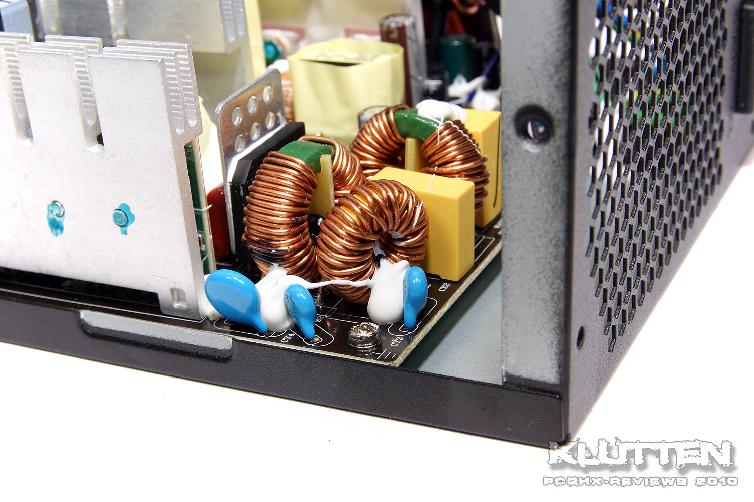

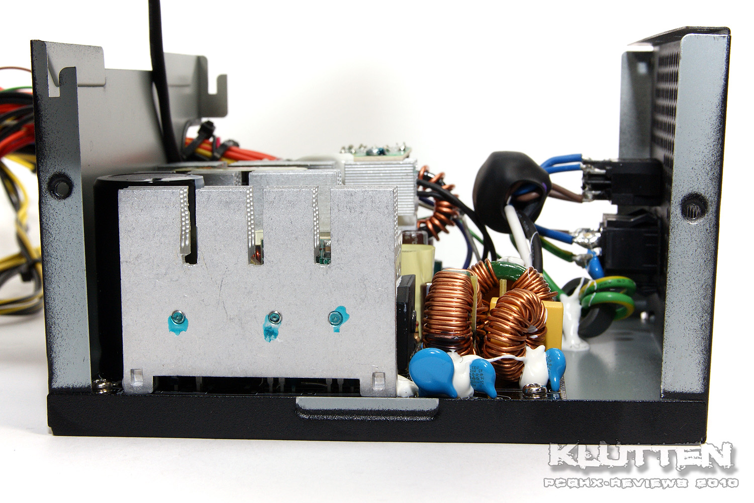

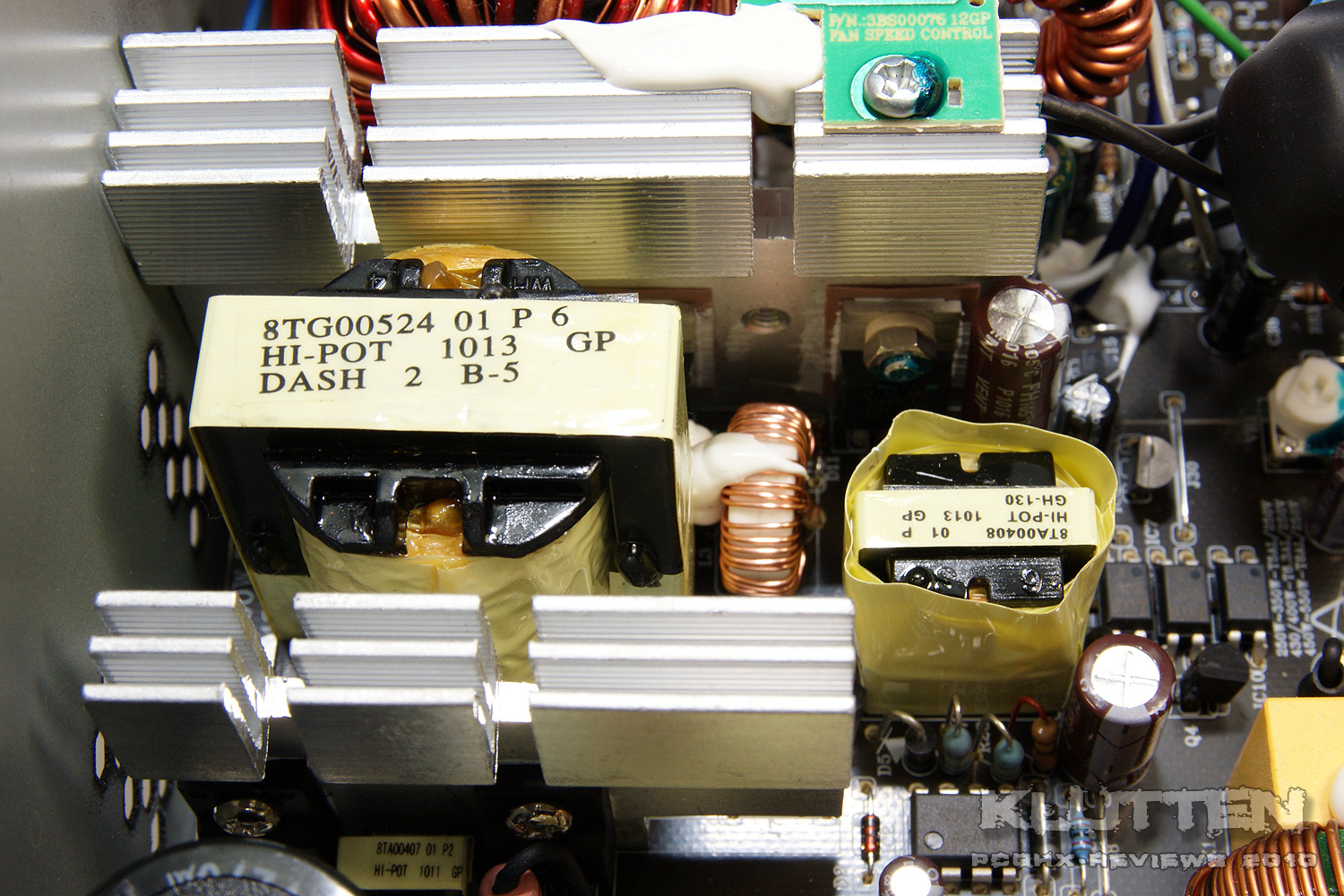

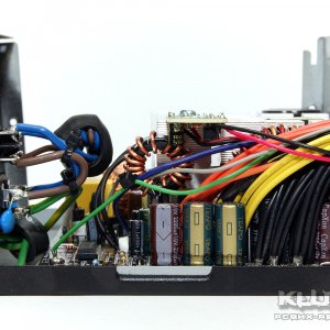

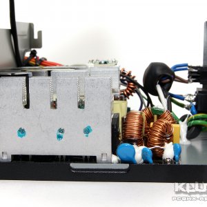

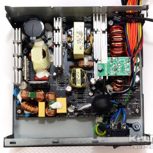

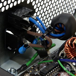

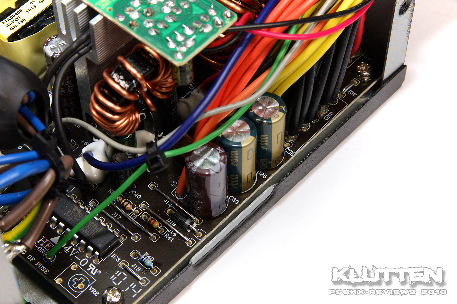

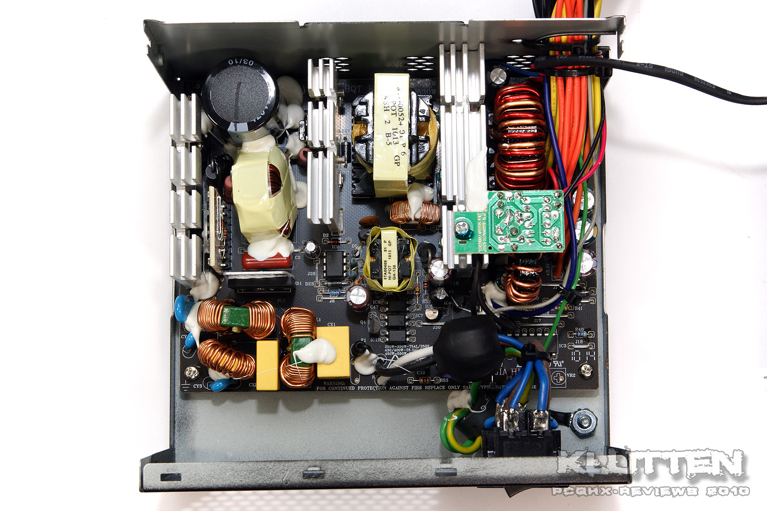

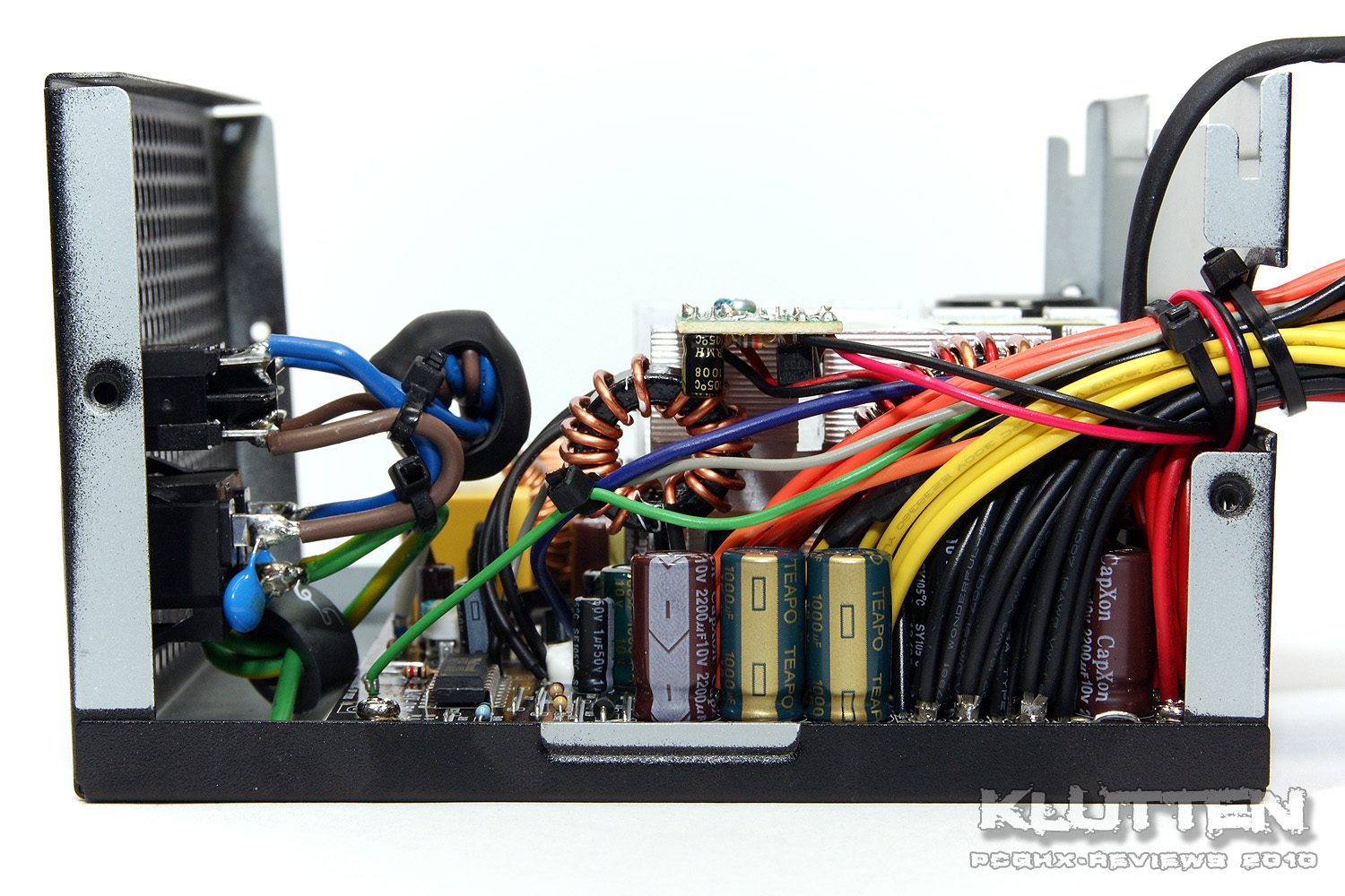

Viele werden aus Garantiegründen ihr Netzteil nie von Innen sehen, aber hier gibt es die Möglichkeit ins Heiligste zu blicken. Alles in Allem ist der Aufbau sehr übersichtlich und nur wenige Komponenten sind verdeckt, sodass der Luftstrom alle Winkel erreichen kann. Die Netzfilterung fällt hier nicht so aufwändig aus wie bei den größeren Serien, hier werden mit Ferrit-Kernen eher Basics verbaut. Die zweite Seite ist durch einen Kühlkörper verdeckt, an dem deutlich der Schraubenlack sichtbar ist. Im Großen und Ganzen ist im Netzteil so ziemlich alles verklebt, was sich entweder lockern oder Geräusche machen kann. Mancher mag dies als unsauber bezeichnen, wichtig ist aber eher die Funktion - und die hat dadurch keinen Nachteil zu erleiden.
Die Draufsicht gibt nochmals einen Überblick über die saubere Anordnung der einzelnen Komponenten und die vergleichsweise kleine Platine. Positiv für diese Preisklasse ist das hochwertige anmutende Platinenmaterial, obwohl es sich um eine gepresste Leiterplatte aus Papier handelt.

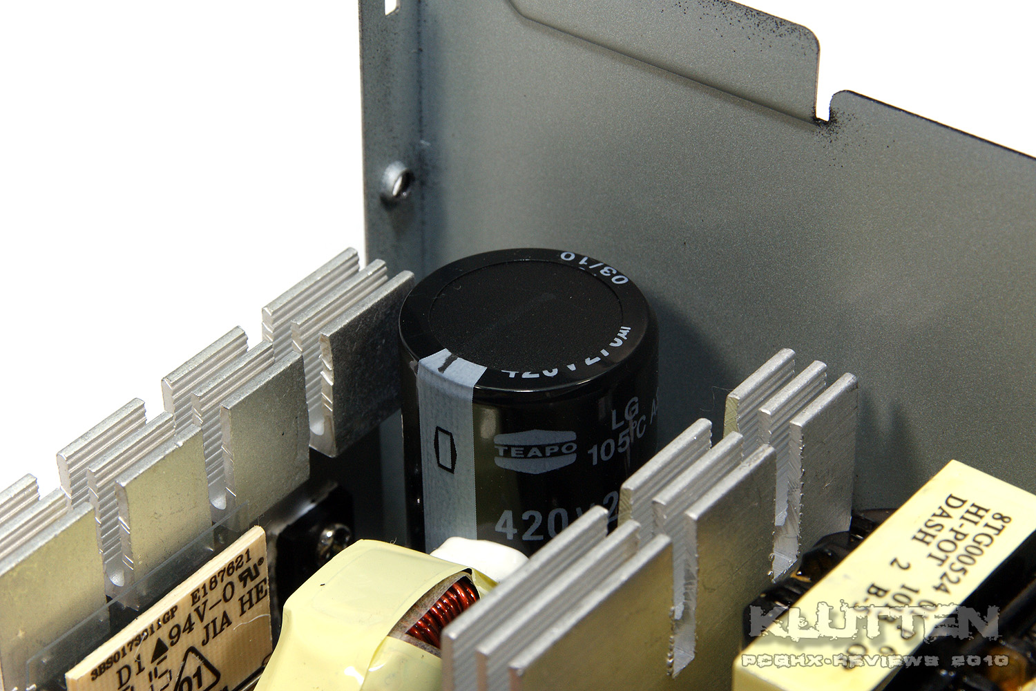

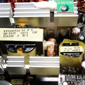

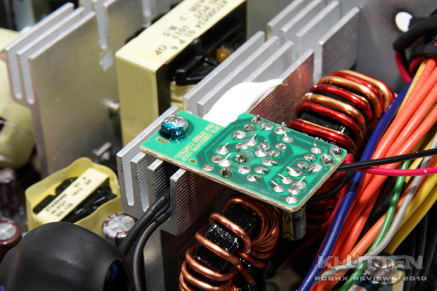

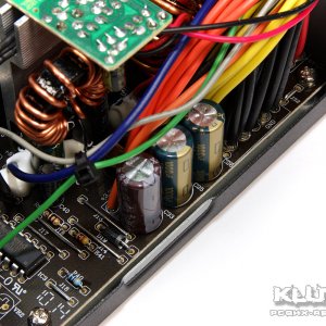

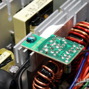

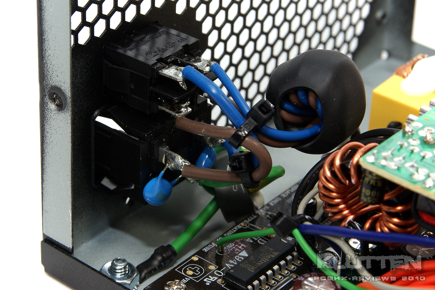

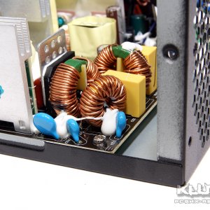

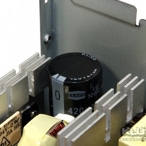

Die ersten beiden der folgenden Bilder geben den Blick auf die Platine nochmals frei. Die Kabel sind sauber verlötet und die Kondensatoren für die einzelnen Spannungen stammen von Taepo und sind bis 105 °C freigegeben. Rechts erkennt man sehr gut die Lüftersteuerung, die auf einer separaten Platine an einem der Kühlkörper befestigt ist. Die für die Regelung maßgebende Temperatur wird direkt am Kühlkörper abgenommen. Die weiteren Bilder zeigen Komponenten der Entstör-, bzw. Filterelemente, die mittels Spulen und X- / Y-Kondensatoren realisiert werden. Der Primär-Elco in der Ecke stammt wieder von Taepo und ist bis 105 °C spezifiziert.
