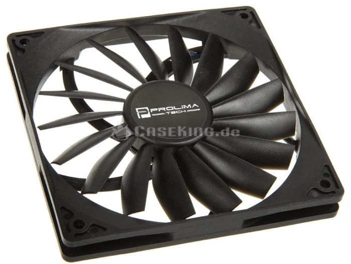

Es geht mir um die Größe des Kühlers. Wenn Du wirklich Probleme mit den oberen Lüftern erwartest, und die sind für das Kühlkonzept sehr wichtig, würde ich lieber einen kleineren Kühler nutzen, das solltest Du ausmessen, Du hast das Gehäuse ja im Gegensatz zu mir. Ich kann nur Mutmaßen und Abschätzen. Es kann auch schon ausreichen, die originalen Halterungen der Lüfter zu ändern, oder man nutzt oben schmale 120mm Lüfter und verschraubt sie mit Standardelementen:
Ich nutze in meinem ITX diese schmalen Lüfter und die sind in Bezug auf Krach zu Luftzug ziemlich genial. Die arbeiten bei geringer Drehzahl sehr gut.
