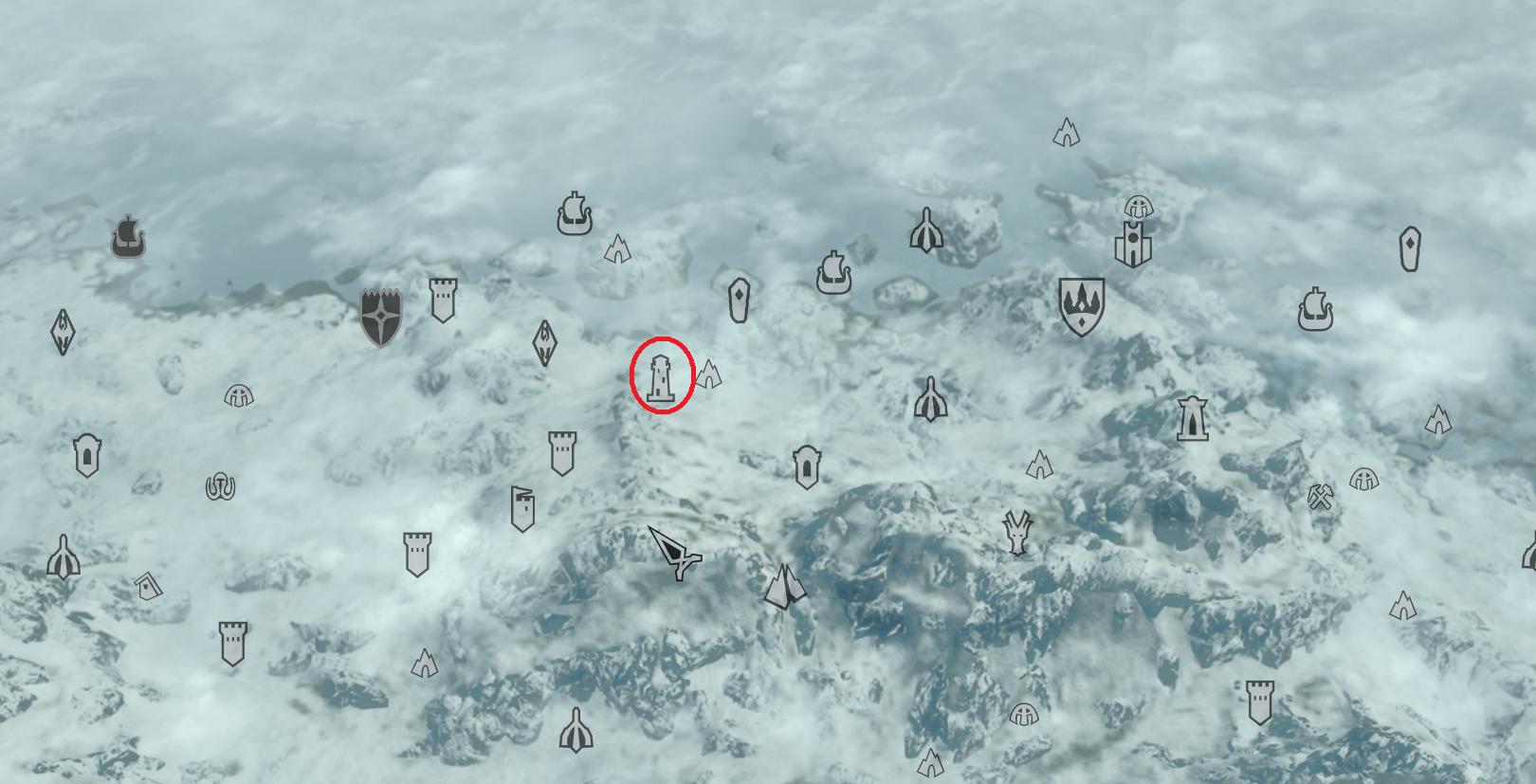

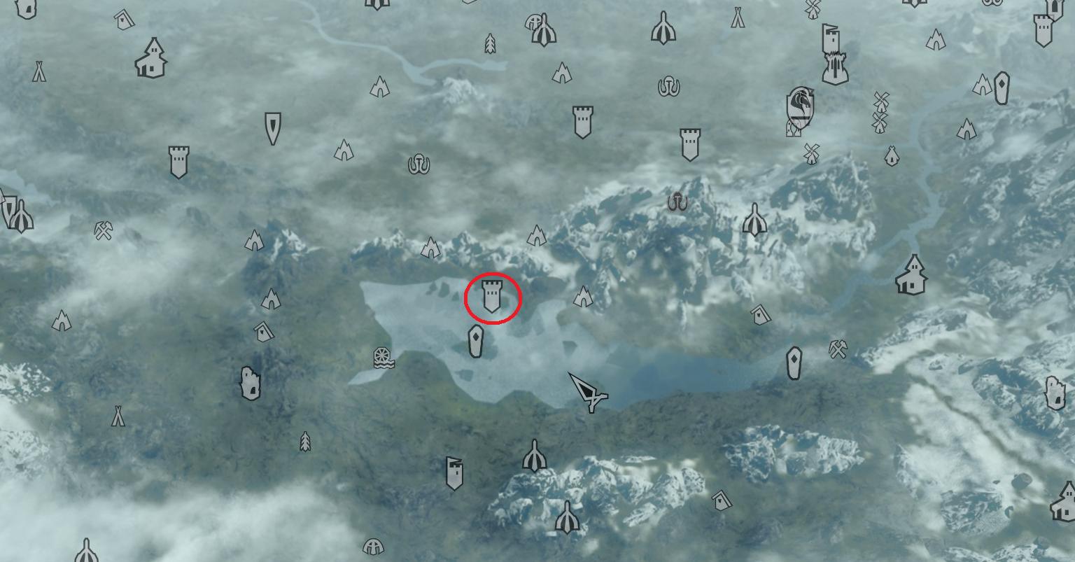

So, hab mal 2 Beispiele für "fordernde" Innenlevel kurz rausgesucht, bei denen es in bestimmten Räumen und einer bestimmten Blickrichtung zu merklichen FPS-Abstürzen kommt:
Sobald man in den Leuchtturm reinkommt und in den ersten kreisrunden Raum kommt, und dort in die Mitte des Raumes bisserl auf den Boden schaut.
(Müsste hier gewesen sein) Kurz beim Betreten mit dem Startraum mit dem Skelett, und dann kurz später im Hauptraum mit dem ganzen Wasser, wenn man in die Mitte blickt.
