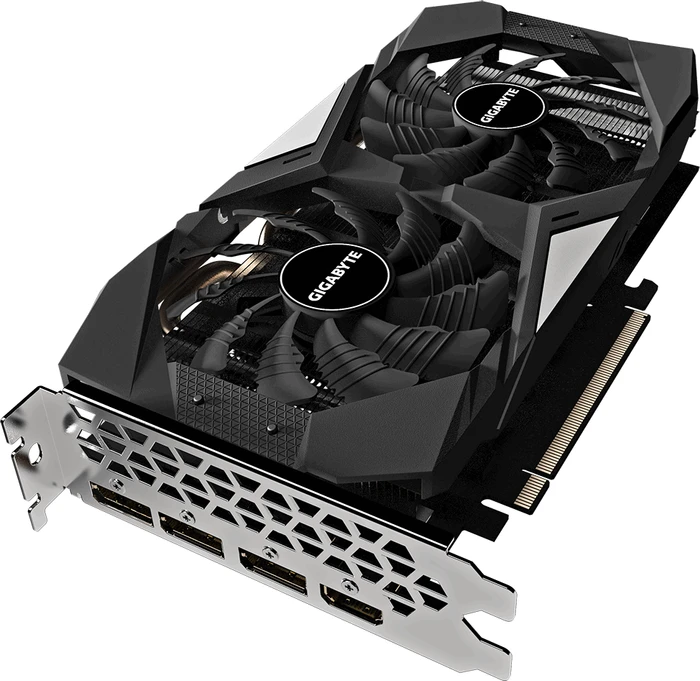

Kann diese Grafikkarte 4 Monitore mit jeweils 4K Auflösung befeuern?
Anschlüsse dafür hat sie ja.
Ich kenne mich damit nicht soooo gut aus, aber ich glaube die GPU muss nur 8K ausgeben können. Ich würde statt der RX 570 aber die hier nehmen: https://geizhals.de/gigabyte-geforc...-n1650wf2oc-4gd-a2042009.html?hloc=at&hloc=de
Die Karte ist moderner und sparsamer, wobei ich nicht weiß, wie viel sich das im Idle nimmt. Oder nimmst du die RX 570 wegen der Treiber unter Linux? Dann passt das natürlich. Wobei Nvidia in der Hinsicht besser geworden ist glaube ich.
Der Rest passt an sich, ginge aber deutlich günstiger, wenn damit nicht gespielt werden soll.
Mit Nouveau scheint es einen OpenSource Treiber für Nvidia zu geben.
Laut https://nouveau.freedesktop.org/wiki/FeatureMatrix/ wird NV160 (Turing) bereits ausreichend unterstützt.
Zur Not habe ich noch eine 1070 (NV130, Pascal).
Also ja, eine 1650 geht und scheint auch eine bessere Alternative zu sein. Danke für den Vorschlag!
Btw. wie würdest du den Rechner günstiger zusammenstellen?
Nouveau kannst du knicken aber unter arch ist es kein Problem den proprietären Treiber von nvidia zu installieren,
Würde trotzdem eine AMD nehmen, da weniger Stress.
