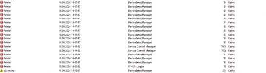

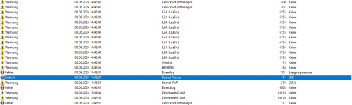

Der Fehler:
führt dazu:

Diese Ansicht der Fehler einzeln wäre weit hilfreicher, nämlich mit der Gesamtansicht, daraus lässt sich viel mehr ableiten:
