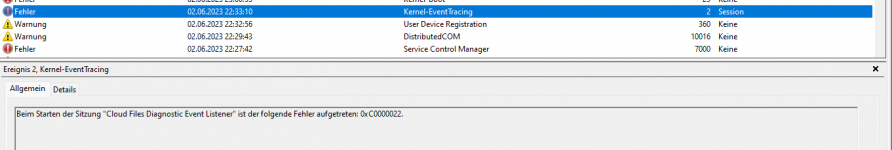

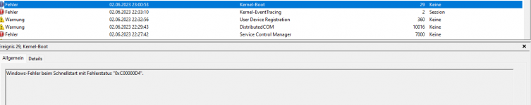

In der Ereignisanzeige sind auch etliche Fehler oder Warnungen zu sehen, mit denen ich allerdings nichts anfangen kann.

Zeig uns mal die Ereignissanzeigen der Fehlermeldungen.

Anbei ein Screenshot der Ereignisanzeigen.

Ja, Schnellstart war aktiviert. Habe ich gerade aber wieder deaktiviert. Ich hatte schon ohne Schnellstart probiert, was nichts gebracht hatte.
