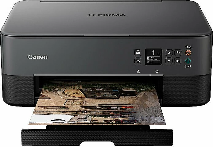

a.) Also der TS6350 hat einen verbauten Druckkopf.
b.) Ich persönlich habe immer die Erfahrung gemacht, das es keinen Sinn macht einen festen Druckkopf in einem Drucker zu haben, wenn man so selten druckt wie du. Egal welche Patronen du nutzt, diese trocknen immer ein, egal ob fester Druckkopf oder nicht, aber das schlimme dabei ist, dass der feste Druckkopf ebenfalls mit eintrocknen kann. Das Ganze ist schon sehr häufig bei unseren Kunden passiert, trotz neuer Technologie die das verhindern soll. Sprich wenn du 5 Monate nicht druckst kannst du bei einem Drucker der den Druckkopf fest verbaut hat, ggf nicht mehr drucken, weil der Druckkopf zu ist. Wenn du einen Drucker wie den TS 5350 nutzt, wechselst du einfach die Patronen und der Druckkopf wird ebenfalls getauscht (da er in den Patronen ist) und du kannst wieder drucken, allerdings gibt es dann nur originale Patronen und dieses sind teurer.
c.) Du erkennst einen verbauten Druckkopf in einem Drucker daran, wenn du 4 einzelne Patronen einsetzen musst, sprich: Schwarz, cyan, magenta, yellow. Ein Drucker mit 2 Patronen, sprich: Schwarz und farbige Kombination hat immer den Druckkopf in den Patronen.

Das würde aber heissen, dass der TS6350 einen fest verbauten Druckknopf hat und diese also nicht in den Patronen automatisch ausgetauscht werden, oder?
Und das wiederum, ist ja nicht wirklich gut.....(zumindest laut deiner Aussage)
Warum aber empfiehlst du dann selbst den TS 5350 bzw TS 6350 ?

Das heisst also, dass Patronen mit einem Druckkopf teurer sind, als Drucker mit einem fest verbauten Druckkopf?
Falls ja, ho,e ich mir direkt den TS 6350
Und zweite Frage:
Kann ich mit dem TS 6350 auch drucken, wenn beispielsweise gelb leer ist ich aber nur ein Dokument in schwarz drucken will?
Je teurer der Drucker, desto billiger die Patronen.
Und zweite Frage:
Das müßte gehen.
Der TS 6350 hat eine Düsenreihe für Farbe und eine breitere für Schwarz.
Wenn man im Treiber vor dem Ausdruck auf Graustufen stellt, drucken nur die schwarzen Düsen.
Farbig kann man aber dann nicht mehr drucken.
Die Düsen werden bis zu 200°C heiß beim Druck und durch die Tinte gekühlt.
Wenn eine Farbe leer ist und man druckt trotzdem, brennen dann eventuell die Düsen weg.
Deswegen wird das treiberseitig gesperrt bei leerer Patrone.
