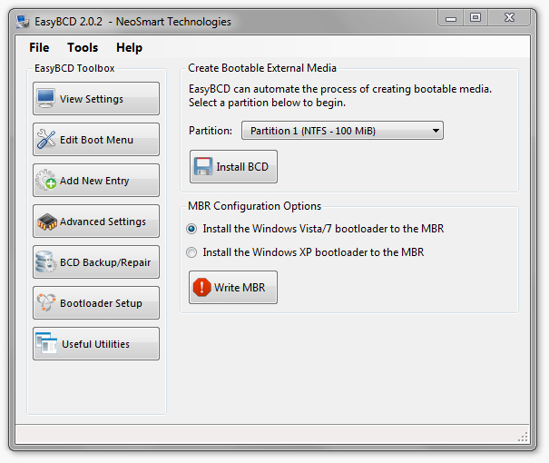

Habe gerade nochmals bei easy BCD nachgeschaut und folgenden Punkt gefunden da aber mein englisch nicht all zu gut ist wollt ich lieber nochmals nachfragen.
Kann es dies sein wonach ich suche. Ich meine unter dem Punkt Partition, wo ich mir die passende Partition für den Boot Manager aussuchen kann? Wenn man dieses Klappmenü öffnet siehe ich dann alle Partitionen die ich auch unter Windows-Expleler sehe.
