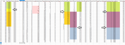

Habe GPU-Z gestartet und die Logs aktiviert. Dann den 3D Mark Mesh Test gestartet um einen Crash zu provozieren. Habe das Log mal angehängt, vllt. erkennst Du da ja was. Die Power Cap Reason stand noch auf Idle, der Crash kommt wahrscheinlich so schnell, dass ich da gar keine Änderung sehen kann.
Wie kann man überhaupt das Powerlimit einer GPU reduzieren? MSI Afterburner und das Utility von KFA2 lassen nur eine Erhöhung zu, wenn ich mich recht erinnere.
Gut, das ist ein Log das von Idle -> Crash
Kannst du noch ein Log machen von Idle -> Spiel startet normal?
Es ist wirklich so, dass in dem Log noch nichts auffälliges passiert. Das Log eines normalen Starts sollte uns zeigen in welcher Reihenfolge bei deiner Karte die nächsten Dinge passieren. Bei meiner Karte würde der Takt des Chips und des Speichers kurz auf das Maximum springen, ohne dass der Powerdrain am bei den 8Pin Connectoren ansteigt. Erst danach geht die Karte hoch mit dem Strom-Verbrauch, der Temperatur, etc. Wenn das bei deiner Karte auch der Fall ist, dann bleiben als Ursache für die Abstürze fast nur der 2060 Chip selbst oder die Kondensatoren und nähster Umgebung des Chips als Fehlerursache übrig. Das wäre als Fehler zu bevorzugen, weil das Bauteile sind die wirklich nur die Karte abstürzen wenn sie von unbenutzt auf benutzt hochspringen. Ursache ist dann egal, Bestückungsfehler, Schlagschaden, Hitze, Alter. Deine Karte hat ja bewiesen, dass wenn sie läuft, dann läuft sie.
p.s. Log mit dem Editor öffnen und alles kopieren, dann in Libre Office einfügan, da ist eine Option "Spaltentrennung mit Komma". Das sollte das Log sehr leicht lesbar machen.
Hab das mit Libre Office nicht ganz kapiert, habe das Log deshalb wieder so angefügt, wie es von GPU-Z erstellt wird.
Diesmal habe ich einen erfolgreichen Start von Diablo 2 Resurrected dokumentiert. Ist von den 3 Anwendungen diejenige, die mit der geringsten Chance Crasht. GPU-Z zeigte dabei zuerst vRel und wechselte dann auf PWR. Ziemlich genau zu dem Zeitpunkt des Wechsels ist der PC sonst gecrasht würde ich sagen, evtl. auch etwas früher.
Hab gerade auch mal im Extreme Tuner das Power Target auf 90% runter gesetzt. Der 3D Mark Mesh Test crasht damit trotzdem.
Linke Spalte geht von grün nach gelb, von 1080 auf 1470Mhz. Diesen Ramp Up gibt es nur für zwei Zeilen, wenn die Karte crasht. Da liegt der Hund begraben.
Die Spalte Boardpower hat ihren Ramp Up jedoch verzögert, und erst wenn der RAM von 1470 auf 1890Mhz geht. Bedeutet, den ersten Ramp Up von 1080 auf 1470 bezahlt die Karte indem Kondensatoren entladen werden. Das sieht man daran, dass alle anderen Metriken erst anziehen, wenn die Karte auf 1890MHz geht.
Ganz rechts in der Voltage sieht man auch, dass die Karte erst auf mehr Voltage (1.037V) geht, wenn der Sprung auf 1890MHz erfolgt Bei diesem Sprung geht der 2060 Chip vom PerfCap Reason 16 (Idle), sofort in den PerfCap 04 (limited by max operating voltage). Die Karte (als Ganzes) ist am Maximum der Volt die gerade gehen und sollte sie in dem Moment mehr Volt brauchen, (weil zum 2060 Chip auch noch die Elektronik außenrum gerade übermäßig Strom zieht) wird es dunkel. Spannung bricht ganz zusammen, und aus. Beim Absturz ist das der Hilfeschrei, den wir im Log nicht sehen.
Im Crash Log aus dem vorherigen Post geht der Takt auch zwei Einträge lang hoch, aber die Spannung geht noch nicht hoch. Das erste Hochtakten im Verbund mit dem Umschalten der Karte von Idle auf halbe TDP saugt also die Karte komplett leer und crasht das System, bevor die Spannungsversorgung reagieren kann und insgesamt hochregelt.
Das ist nicht ideal, denn vermutlich braucht die Karte an der Stelle mehr um diesen Anstieg abzufangen der durch das Hochfahren der Karte im Verbund mit dem Entladen der Kondensatoren entstanden ist. Vermutlich hat der Hersteller damit nicht gerechnet, denn später sehen wir wenn die Karte auf 125W geht sinkt die Spannung sogar und das PerfCap wechselt auf 1 (imited by temperature limit.). KFA2 könnte daher geneigt sein zu glauben die Reaktionsfähigkeit der Spannungsversorgung wäre gut genug, wenn sie das in Wirklichkeit nicht ist. KFA2 könnte auch glauben, dass man weniger Kondensatoren zum Spannungsausgleich braucht als Nvidia das gesagt hat, weil man ja eh am TDP Limit ist und nicht am Spannungslimit. Auch falsch.
Fehlerursache sind also eine Spannungsversorgung mit zu wenig Reaktionsgeschwindigkeit, oder (was wahrscheinlicher ist) zu wenige Reserve in Kondensatoren nahe dem Chip. Ich erinnere nur an die 3080 Diskussion mit den Kondensatoren auf dessen Rückseite.

Die Karte springt von 1080 -> 1470 (+390) -> 180 (+405)
Dieser Sprung braucht manchmal in der Summe zu viel Energie die nicht von den Kondensatoren geliefert werden können, bevor die Spannungsversorgung Gas gibt.
Aus den Logs sehe ich aber auch, dass bei 125W TDP die Karte bestenfalls bei 1800MHz läuft.
Dann nehmen wir doch gleich 1750 als neues Limit., vor allem weil das synchron mit dem Mem Clock wäre.
Das Verhalten der Karte in zwei Sprüngen auf 1750 zu gehen werden wir nicht ändern können, ebensowenig, dass die Karte den ersten Sprung aus zu wenig Kondensatorenpower bezahlen will. Aber die Sprünge sind kleiner (335), vielleicht reicht das ja aus. Wir wissen ja, dass die Karte gerade so an der Grenze ist, den Sprung manchmal zu schaffen und manchmal nicht.
Einen Undervolt sollten wir dann aber nicht fahren, das PerfCap hätte gerne jetzt schon mehr an entscheidender Stelle.

Erstmal vielen Dank für Deine Hilfe.
Was genau mache ich jetzt? Im Extreme Tuner ein negatives GPU Clock Offset einstellen? Könnte es auch helfen, wenn ich die Karte zusätzlich etwas overvolte?
Update: ich habe es jetzt mal mit einem GPU Clock Offset von -250 getestet. Habe mich 3 Sekunden lang gefreut, so lange lief der Mesh Test diesmal, bevor er abgeschmiert ist. Das ist immerhin 3 mal so langer wie sonst ^^

Selbst ein -250Mhz GPU Clock Offset hat wie gesagt den Test nur 2 Sekunden länger durchhalten lassen. Hast Du noch eine andere Idee?
2 Sekunden länger bei einer Änderung die Auswirkungen auf die Gesamtthermik der Karte hat. Das kann man jetzt in zwei Richtungen pushen. Langsam wird es auch seltsam mit den Lösungen, aber egal. Einzige Anforderung muss funktionieren, nehme ich an.

Ich spiele nun eh mit dem Gedanken die GPU mal auf zu machen und die WLP zu erneuern. Wie ich nun erfahren habe, hat das vielen Leuten bei solchen Problemen geholfen. Es ist gut möglich, dass die werksseitige WLP die GPU nicht komplett abdeckt und daher bestimmte Bauteile gut gekühlt sind, andere nicht. Das würde auch erklären, warum vieles gut läuft und manche Spiele schon beim Laden abschmieren.
Lösung 2:
Es muss ja keine Lüftersteuerung sein, sondern nur etwas das man laufen lässt bevor das Spiel startet, damit die Karte heißglüht mit etwas anderem das den Crash nicht verursacht, dann startet man das Spiel obendrauf und hält den vorglühprozess wieder an.
Video konvertieren, Ethereum Mining, ein Spiel im Windows Modus. Irgendetwas das man verlässlich einschalten kann, ohne dass die Karte abstürzt. Dann das eigentliche Spiel starten das die Karte abstürzt. Das andere Programm wieder abschalten und voila, wenn sie läuft, dann läuft sie ja sagst du.
Du bist ein Genie, das hat tatsächlich funktioniert. Ich habe Furmark genutzt, um meine GPU auf 18xx Chiptakt zu bringen und dann den 3D Mark Mesh Test parallel gestartet. Und siehe da... der PC ist nicht abgestürzt. Ich habe dann wohl nach etwa 10 Sekunden abgebrochen und es ein zweites mal getestet. Hat auch beim 2. mal funktioniert, wieder nach 10 Sekunden abgebrochen, da ich meiner GPU nicht zu viel zumuten will.
Der Mesh Test ist noch nie länger als vllt. 1 Sekunde gelaufen bevor der PC abgeschmiert ist (bei ca. 20 Versuchen), bei GPU Offset -250 hat er ca. 3 Sekunden durchgehalten. Das zeigt v.A., dass Du mit Deiner Vermutung genau richtig gelegen hast und, dass die Temperaturen nicht das Problem sind, sondern das schnelle hochtakten in bestimmen Situationen. Scheinbar ist die GPU gar nicht defekt, sondern es handelt sich um einen Konstruktionsfehler seitens KFA2. Die verbauten Kondensatoren sind einfach zu schwach um 2 hohe Taktsprünge direkt hintereinander abzufedern. Da dies in den meisten Spielen gar nicht vorkommt, ist es mir die ersten 2 Jahre nur nicht aufgefallen.
Nun sollte es also auch möglich sein, dass ich mit der Methode BF 2042 und D2R ohne Abstürze starten kann. Ich denke damit kann ich leben. Werde das in der nächsten Zeit testen und genau beobachten.
Ich möchte Dir nochmal sehr herzlich für Deine Hilfe danken, da wäre ich im Leben nicht von selbst drauf gekommen. Solche Tipps sind Gold wert! :daumen::daumen::daumen::daumen::daumen:
