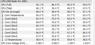

Check doch mal die Temperaturen bitte mit HWInfo während du Last auf die CPU gibst.
(Und auch im idle)
Welcher Kühler ist verbaut?
Welches Case?
Wie belüftet?
ok habe eine mögliche Fehlerquelle gefunden, siehe Bild. Temperaturen sind angehängt.
Nachdem ich das gesäubert habe ist geht die CPU Auslastung wieder auf ca 85% rauf. Noch immer nicht auf 100%, vielleiht muss ich auch die Wärmeleitpaste wechseln. Damals hatte ich 35C als ich es zuerst zusammgebaut hatte. Aber wenigstens ist die CPU nicht kaputt, das ist schonmal gut.

Den PC habe ich ziemlich direkt nach Release gekauft, also fast genau 5 Jahre. Ich glaube aber es läuft noch immer nicht richtig, CPU Auslastung ist nur bei 50% obwohl ich auf allen Kernen kompiliere. Wenigstens bleibt es jetzt auf ~3.45ghz Takt.. laut der Dokumentation sollte es aber bis zu 4GHZ Boost geben.
Staub geht rein weil ich das Gehäuse immer offen habe damit es besser lüftet.
Sollten bei 4+ Kernen um die 3,7GhZ sei, also nicht so weit weg.
Wie boostet er denn mit Last auf nur einem Kern?
bei mir scheint nichts zu boosten aber ka, ich glaube ich will dann sowieso den neuen 7950x kaufen. Oder den 5950x falls es wirklich so viel weniger kostet, 5 Jahre für das nächste Upgrade ist halbwegs okay finde ich
