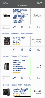

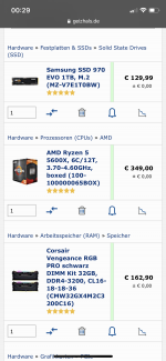

Hallo, ich habe vor mir einen Gaming PC zusammenzubauen, und wollte fragen ob diese Komponentenwahl gut ist.
Außerdem würde ich gerne wissen, ob der boxed Kühler zum kühlen reicht oder ich doch zu einem stärkeren Kühler greifen sollte, wenn ja, welchen könntet ihr mir empfehlen? (Preis sollte nicht über 60€ liegen)

An sich würde ich da einiges ändern:
Zu deiner ersten Frage zum CPU-Kühler. Den boxed Kühler könnte man nehmen, aber der läuft am Limit. Ich würde dir einen separaten Kühler empfehlen, z. B. diesen hier:
https://geizhals.de/be-quiet-dark-rock-4-bk021-a1794867.html (57€)
oder den
https://geizhals.de/alpenfoehn-brocken-3-84000000140-a1675194.html (45€)
Ansonsten würde ich an deiner Stelle folgende Komponenten austauschen:
Netzteil
https://geizhals.de/be-quiet-straight-power-11-750w-atx-2-4-bn283-a1753718.html (129€)
oder das hier
https://geizhals.de/seasonic-focus-gx-750w-atx-2-4-focus-gx-750-a2119986.html (115€)
Mainboard
https://geizhals.de/asrock-b550-phantom-gaming-4-a2295629.html (101€)
oder
https://geizhals.de/msi-b550-a-pro-a2295021.html (115€)
Eventuell tauschen, aber ist nicht essenziell:
RAM
https://geizhals.de/corsair-vengeance-rgb-pro-schwarz-dimm-kit-32gb-cmw32gx4m2z3600c18-a2202126.html (165€)
Hier hast schon mal ganz gutes Board mit dem 5600X kombiniert und kommst sogar bei günstiger raus als die beiden einzelnt zu kaufen
Kann den Speicher empfehlen (lief auf dem Asrock X470 Taichi und nun dem Asrock X570 PG Velocita einwandfrei):
oder den hier (kann aber nicht sagen, wie gut er mit dem Board von dir laufen wird):
Aber wie bereits erwähnt wurde, wäre gut zu wissen, was du maximal ausgeben kannst/willst.
RAM:
Geht es Dir um das RGB? Dann ist der Corsair-RAM völlig ok, ich hab den gleichen (2x16GB 3200er. :) Es gibt aber besseren für den Preis ohne RGB, aber der Unterschied wird nur marginal spürbar sein, falls überhaupt.
Zu dem KIT gibt es aber das:
Sieht dann nach Vollbestückung klasse aus.
Sicher das der schneller/besser ist?
Der hat zwar eine höhere Frequenz, aber die Latenzen sind ja schlechter:
Ich dachte es kommt hauptsächlich auf die Werte in ns an, die da stehen. Und die sind dank der kleineren Latenzen ja bei dem 3200er sogar besser... (Die Geschwindigkeit in ns ergibt sich ja aus der Kombi der Hz-Zahl und den Latenzen.) Oder hab ich da was falsch verstanden?
Siehe PC-Welt bei Youtube: Mehr FPS durch RAM? Was bringen Takt & Latenz in Games?
Höherer Takt macht bei seinem PC mehr Sinn. Was die Latenzen angeht, hast du nicht ganz Unrecht, aber ich dachte, dass ca. 200€ bei CL16 abschreckend wirkt. G.Skill oder Crucial könnte man ansonsten nehmen mit CL16. Generell macht mehr Takt Sinn im Vergleich zum 3200er, aber die Leistung ist sowieso nur marginal. Der 3600er RAM ist trotzdem wenige Prozent schneller aufgrund des hohen Takts. Wirklich bedeutungsvoll sind die Latenzen erst bei CL14. So ein Arbeitsspeicher ist aber auch sehr teuer, außer du nimmst 2400 MHz :ugly:
Menge vor Takt vor Latenzen bei RAM.
Wobei man da natürlich ein gewisses Gleichgewicht haben sollte.
4400MHz RAM mit CL30 wäre natürlich Schrott ;)
Vor allem bei Ryzen System ist schnellerer RAM um den sogenannten sweetspot herum wichtig, da dann auch der IF höher taktet und entsprechend die CPU ein wenig mehr Power hat.
3600MHz mit IF 1800Mhz schafft eigentlich jeder Zen3.
Die Corsair Teile würde ich persönlich nicht empfehlen. Hatte damit schon ziemliche Probleme, wobei da eher die Anzahl der Module schuld war (4 Stück).
Nimm lieber Gskill RAM.
Die sind zu empfehlen. Ansonsten die RipjawV, wobei die kein RGB haben, falls du das möchtest.
Grüße aus Italien.
Das Würde ich auch nehmen...
Ich persönlich würde diesen RAM nehmen: G.SKill TridentZ 16GB Kit DDR4-3200 CL16
Ja, der Takt spielt bei AMD eine große Rolle. Der unterschied von 3200 zu 3600 ist aber nur minimal.
Wenn du die 3600er für um die 5-10€ mehr bekommst, würde ich die nehmen. Ansonsten lass es, es lohnt sich nicht wirklich. Du musst wissen, ob es dir das Wert ist für 2-5fps mehr einen Aufpreis zu zahlen.
Das be quit Straight Power 11 hab ich selber und bin sehr zufrieden. Ist nicht hörbar und reicht vollkommen aus.
Als CPU Kühler würde ich aus optischen Gründen ne AIO holen, kommt halt drauf an ob dein Rechner aufm Tisch oder unterm Tisch holt. Ich persönlich finde diese dicken Brocken zum kotzen...

Das Straight power ist so das "bang for the buck" Ding unter den Netzteilen. Sehr gut und (relativ) erschwinglich. Nur Verfügbarkeit hängt manchmal nach.
Wieso denn nicht gut wenn ich fragen darf ? :)
Wer lieb fragt, bekommt natürlich auch eine umfassende Antwort. :)
Erstens das Mainboard. Das ist zu alt und Du hast, wie schon andere User sagten, kaum eine Chance, das mit Deiner CPU zum Laufen zu bringen. Mit dem alten Bios läuft es nicht und ohne CPU kannst Du das Bios nicht flashen. Diese bieten für ihr Geld sehr viel: Ersteres sollte sofort laufen, das zweite wird vermutlich ein Bios Update benötigen.
Zweitens ist der RAM zu teuer und dieses ganze LED Geblimsel macht von der Software her sehr oft Ärger.
2 x https://geizhals.de/teamgroup-t-for...416g3600hc18j01-a2325069.html?hloc=at&hloc=de
Die SSD ist auch zu teuer. Schneller und billiger:
Bei der CPU würde ich stand heute gleich auf einen 5800X gehen. Da hat man länger was von
