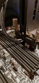

Ich selber habe MSI MPG Z390M GAMING EDGE AC mit einem 9900k. Die Installation war nicht ganz so einfach. Den Kühler Komplett zu Installieren habe ich erst gar nicht probiert, weil es hat hinten und vorn nicht gepasst :) Ich habe dann denn Gummi Entfernt, dafür musste ich ihn an der Kabel Führung mit einem Messer einschlitzen um die Kabel zu entfernen. Danach habe ich erstmal grob den Gummi da hin gebracht wo er hin soll und dann den Rest vom Kühler raufgesteckt. Also mit Etwas Fummel und drücken und machen, bekommt man es schon hin.
Der Gummi passt auch nur in eine Richtung weil er an einer Seite eine Größere Aussparung hat für Bügel der die CPU Fixiert, genau an der Seite hat der Hersteller auch die Aussparung für die Kabel gemacht. Clever!!! wenn man bedenkt das meistens der Bügel in Richtung des Ram zeigt ( siehe Bild 2 ).
