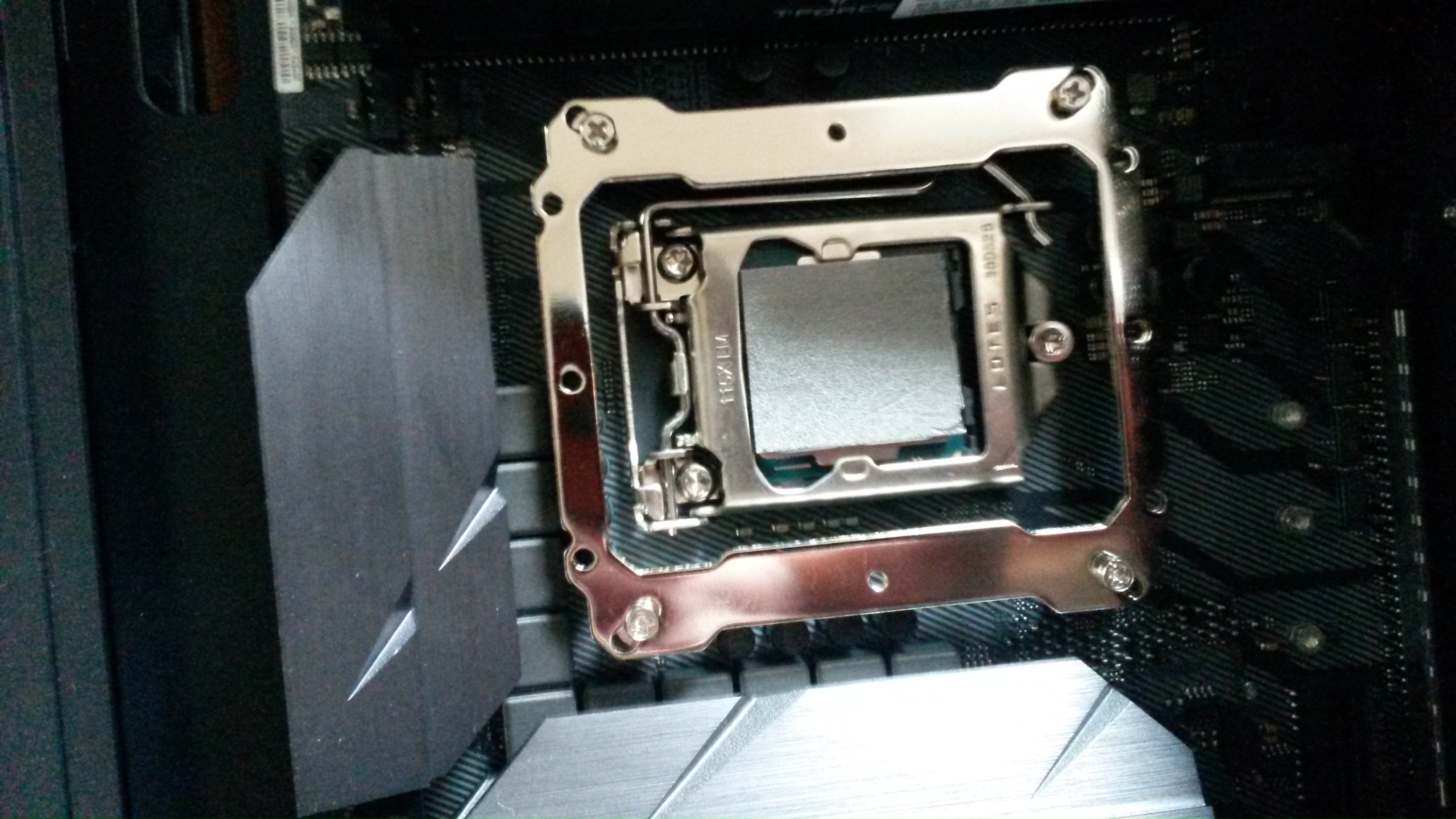

Ein bisschen "Tricky" war es nach dem Drauflegen des Pads und Aufsetzen des Kühlers.
Hab mir das 40x40 pad, was für den 8600k viel zu groß war, erst einmal zurechtgeschnippelt. ;)
Pad auf Heatspreader(zurechgeschnippelt):

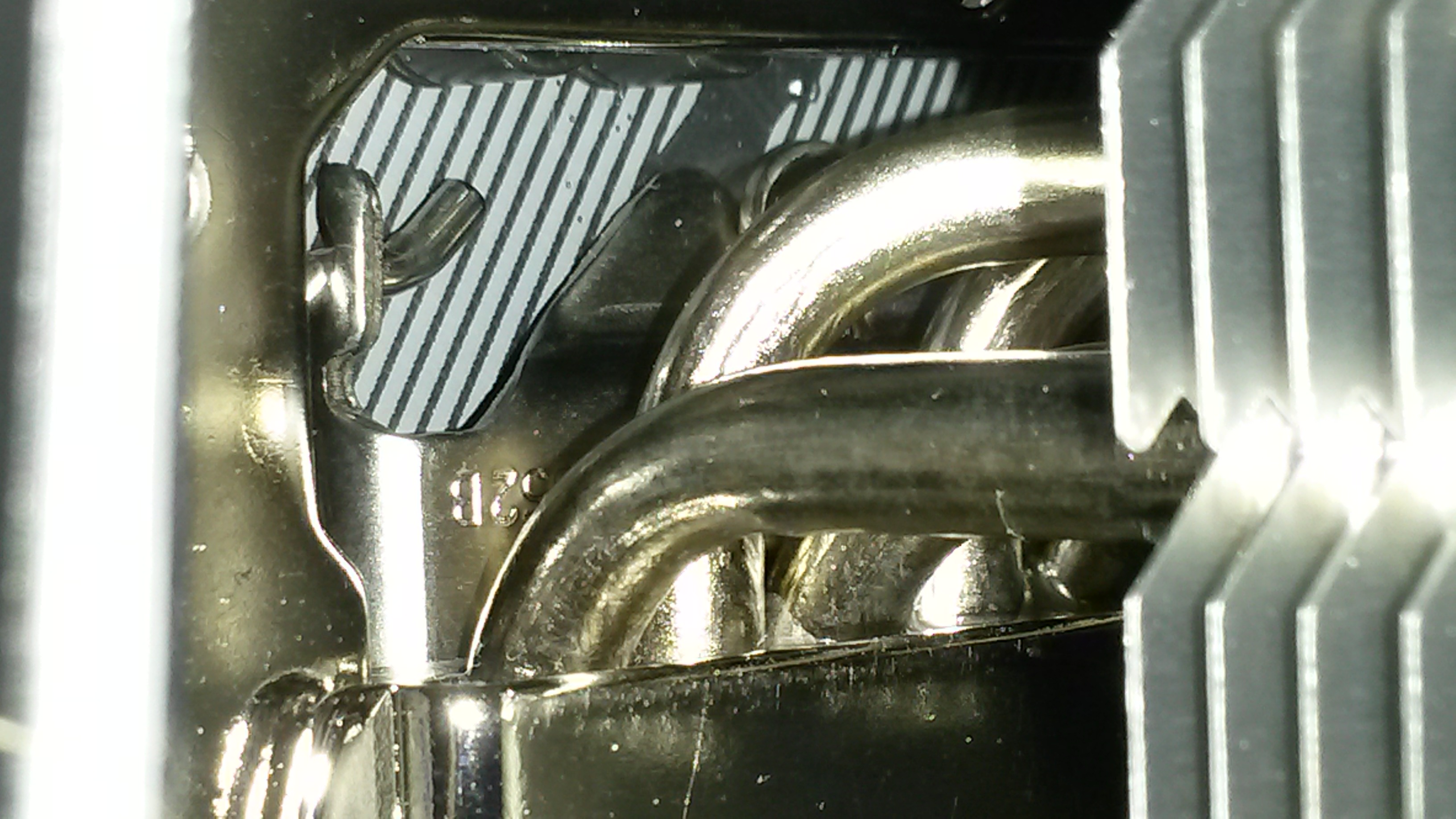

Nach Aufsetzen des Kühlers hat man ein merkwürdiges Gefühl, ob das pad richtig liegt, wenn der Towerkühler beim aufsetzen und Befestigen verrutscht:
Man sieht nix. Man weiß also nicht, ist das pad verrutscht ? Liegt es perfekt, oder schräg ?
Das fand ich nicht so prickelnd. Hatte das vorher nicht bedacht.
Da hatte ich kurz ein ungutes Gefühl, weil der Kühler beim Aufschrauben noch mal hin und her gerutscht ist. Leider konnte ich durch den fetten Kühler das pad nicht mehr sehen, ob es vielleicht verrutscht ist. Das sehe ich eher als Nachteil. Bei der Paste weiß ich ja, wie ich die aufgebracht habe und ein verrutschen lässt höchstens hier und da mal etwas Paste herausquillen.
Aber ich kann dazu sagen, dass keiner der Kerne besonders auffällig heiß wird, im Gegensatz zu den anderen. So gesehen scheint das pad zu funktionieren und es liegt wohl noch gut.
