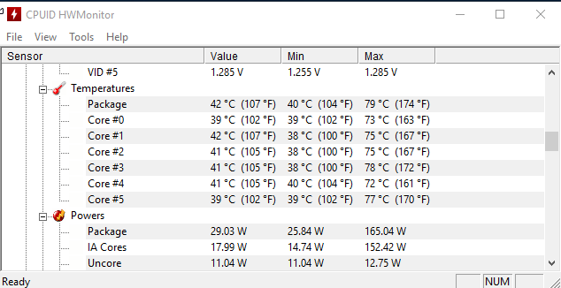

Hallo,
also, ich habe heute nach dem Zusammenbau Prime95 26.6 angeschissen für meinen Procc.
i7 8700k delid TG Condoctonaut+Krynout
5Ghz @ 1.34V
AVX Offset 3
Kühler: Kraken x62 Pumpe@ 80% Fans@60%
Asrock Extreme 4 Z370
Ich bekomme max Temps 83°.
Scheint ein wenig viel zu sein.
Habe versucht mit weniger Voltage, aber es crasht bei Prime95 nach 10min.
Ist das normal oder sollte ich noch paar Grad weniger haben?

Kennt sich da jemand mit Einstellungen bei Asrock Extreme 4 Z370 wegen OC ?
Habe bis jetzt nur:
All Core: 50
Cache max/min: 47
AVX Offset 3
Voltage: 1.34
LLC: Level 2
Power Consumption: Unlimited/Max
Kann ich noch was einstellen, dass es mehr geht? Ich würde mit Voltage runter aber mit meinen Einstellungen 1.33V crasht das -.-.
Habe den Radiator jetzt oben installiert, hatte bissl schlechten Airflow wo er vorne war (muss halt auf DVD verzichten...)
habe jetzt ~5-10° rausgeholt Oo. Ich versuche auch noch Krynout noch einmal zu kaufen, hatte nur Reste und es war echt wenig was ich da gemacht habe (kleiner Kleks wie bei flüssig Metall)

Du kannst mit der Spannung theoretisch noch höher bis ~1.45V. Aber ob da viel mehr rauskommt als hohe Temps und Verbrauch ist fraglich. Für bessere Temps musst du dann mal deine Kühlúng bemühen, die läuft ja auch noch nicht am Anschlag.

Mit der Spannung will ich nicht hoch, will auch nicht mehr als 5Ghz.
Wollte mal mit der Spannung runter damit ich kleinere Temps habe.
Wenn die Temps normal sind für einen geköpften Procc bei den Einstellungen in Prime, dann bin ich beruhigt.
Die Temperaturen sind für Prime 95 absolut in Ordnung und im normalen Gaming-alltag wirst du diese Temps dann nie erreichen.
Man kann nicht beides haben, hoher Takt und eine bestimmte Spannung.
Möchtest du einen bestimmten Takt dann muss auch die Spannung dazu passen so das es stabil ist.
Möchtest du mit der Spannung nicht höher gehen musst du mit dem Takt runter gehen oder mit der Kühlung noch besser werden.
Im übrigem stellst du hier ständig die falsch Spannung ein, die richtige ist die VCore und nicht die VID.
Müsste in HWMonitor ganz oben angezeigt werden oder mittels CPU-Z.
Im übrigem finde ich es immer wieder etwas Lustig wenn sich jemand eine AIO mit einem 240er Radiator verbaut und der Annahme ist nun mit Wasserkühlung Grenzenlos übertakten zu können. Da würde jeder Twinturm-Luftkühler nicht schlechter abschneiden. Ein 240er Radiator ist für die CPU unter normalen Bedienungen ausreichend, aber für dein Vorhaben wäre mehr Radiatorenfläche angebrachter gewesen.
Denn ein Trabi hat auch vier Räder, kann aber dennoch nicht mit einem Ferrari mithalten. ;)
Deine CPU mit 6 Kerne erzeugt mit solch einen hohen Takt halt eine gewisse Wärme die dann auch dementsprechend gekühlt werden muss.
Dabei kann es sogar passieren das die Spannungswandler so heiss werden das dann auch die Spannungswandler mit gekühlt werden müssen, denn diese werden dann auch dafür sorgen das sie kühler werden und takten die CPU herunter.
Tipp: Warten bis die aktuelle Hitzewelle vorbei ist, dann geht auch die Raumtemp. und somit die CPU-Temp. wieder runter. :D
Wieso? ICH habe immer 20 Grad Zimmertemperatur *ironie off*
@topic: trotz delid kann man auch einfach eine "schlechte" CPU erwischt haben. Aber die Tips wurden ja bereits gegeben: Lüfter höher drehen, ggf. mal deinen Airflow darstellen (wie sieht es also im Gehäuse aus) und die aktuelle Außentemperatur immer als Delta betrachten.
