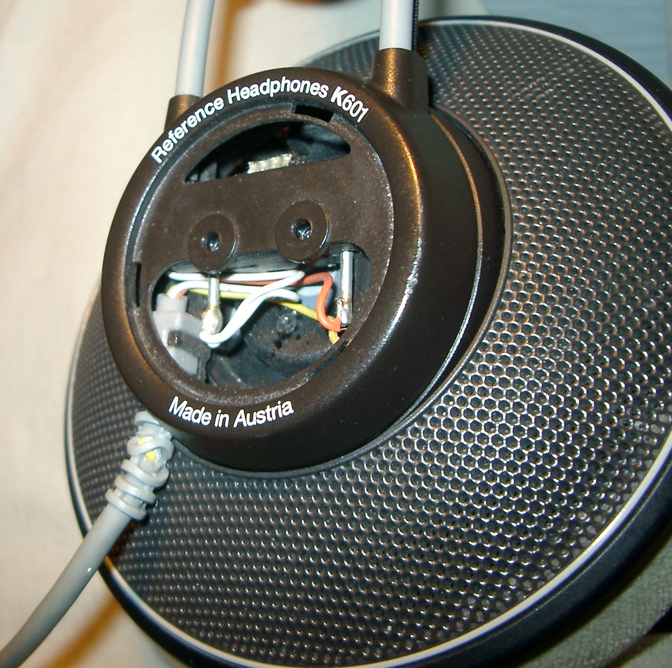

Madz, ein AKG K601 hab ich noch nie in den Händen gehabt, habe mir gerade Bilder angeschaut, das könnte sehr sehr eng darin werden.
Wenn dann müsste man ja die Anschlüsse fürs Mic und fürs Kabel an die Stelle machen wo auch das originale Kabel rein geht.
also an dem kleinen Teller ziemlich nahe der Mitte.. Wenn es funzt bzw passt würde es aber sehr geil aussehen..
fast wie beim Sennheiser HD800 wo die Stecker auch ziemlich nahe der Mitte angebracht sind und nicht unten am Kopfhörer..
(btw: das HD800 hat auch Lemo Pushpullstecker verbaut, nur eine etwas andere form als meine, bauart und Marke sind aber gleich)
Madz hast du vielleicht irgendwo Bilder wie ein K601 auseinandergebaut aussieht? Damit ich mir mal das Innenleben anschauen kann,
dann kann ich gut abschätzen ob genug Platz drinnen ist für die Stecker.
So Gehäuse technisch wäre das alles machbar mit dem Mod und null Problem.. kommt nur drauf an wieviel Platz drinnen ist..
denn an den Drivern will ich nicht rumfeilen und rumbauen die müssen immer Original bleiben..
denn ein optisch hochwertiges Headset nützt ja nichts wenn es dann nichtmehr genau so klingt wie vorher..

Nein, leider habe ich kein passendes Foto. Die Materialien sollten möglichst hochwertig sein, also es darf ruhig etwas kosten. ;)

Madz das hier ist die PushPullbuchse die da rein muss fürs micro
von gehäuse außenkante geht die buchse also ca 20,58mm ins gehäuse rein, da kann man dann nochmal ca 3mm zurechnen wegen den lötstellen hinten..
ich brauche von außenkante also ca 3cm platz nach innen
ich habe dieses bild hier gefunden, das ist sehr ussagekräftig:
dazu hätte ich ein paar fragen.
1: kannst du mal bitte nachmessen wie dick genau der ring ist, also nicht der umfang sondern wie weit er raus steht.
ich brauche mindestens 1,5cm
2: das schwarze dort in der mitte drinnen, ist das schon der driver oder noch eine abdeckung di davor kommt?
3: die siehst ja die 2 löcher wo der gitter drauf was. kannst du da mal bitte messen wieviel platz ich habe von der fläche mit den löchern bis zum driveranfang

ich brauche diese 2 maße hier:
dann kann ich dir sagen obs geht :)

Hmm, ich sehe gerade keine Möglichkeit den Kopfhörer zu öffnen. Hast du eine Idee?
