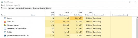

Und immernoch zeigt mir der Task-Manager eine Datenträgerauslastung von 20% (~350MB/s).
Die Festplatten werden nicht voller und nichts scheint gelöscht zu werden.
Habe die Backupfestplatten für's Wochenende abgehängt. Es ist auch die Auslastung weg.
Also betrifft es nur die beiden Raid-Festplatten. Sonst nichts. O_O

Den Indizierung auszuschalten bedeutet bei Windows lediglich, dass nicht neu indiziert wird - ein bereits laufender Indizierungsprozess läuft leider weiter, bis er abgeschlossen ist, sofern man den entsprechenden Dienst nicht beendet. Mein Rat wäre, das Ganze einfach mal für ein bis zwei Stunden zu Ende durchlaufen zu lassen, während du den Rechner nicht brauchst.
In seltenen Fällen kann so ein Verhalten allerdings auch auf ein Problem der betroffenen Festplatte oder in deinem Fall des RAID (Controller etc.) hindeuten. Das wäre ggf. zu prüfen.
Dann lasse ich die Platten mal rattern.
Hatte angst, es könne sich um einen Virus handeln, der irgendwas am Backup macht.
