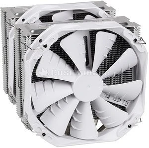

Einzig ist mir noch eingefallen, dass ich mein Phanteks PH-TC14PE leider ebenfalls nicht übernehmen kann(ist für mich einfach überragend und war auch ein Entscheidungsträger). Würde mich verkleinern wollen und den
be quiet Darkrock pro 4 nehmen wollen. Passt der rein? Die Kühlkörper vom Board wirken sehr groß.
Laut Geizhals soll er auf AM4 passen.
Ggf. Montagekit kaufen?

Ich habe leider das AMD Zubehör nicht mehr, Geizhals ist tatsächlich die erste Quelle, die den Am4 erwähnt. Alle anderen gingen nur bis AM3.
Bin leider LuKü Enthusiast und würde gerne den bequiet nehmen, falls er passt, auch wenn overpowered :D Deine Meinung/Vermutung? Wenn nicht, würde ich dein Vorschlag nehmen.
gruß Andy
Wenn er die Klammern bei AMD nutzt, passt er auch auf AM4 und sogar AM5. Aber ist auch egal, wenn du die Montageteile nicht mehr hast.
Der Dark Rock Pro 4 passt auf das MSI B550A Pro. Kannst du also kaufen.
Für den 5600er reicht auch sowas:
Du kannst natürlich auch den BeQuiet nehmen, für die Kombi aber echt Overkill.
