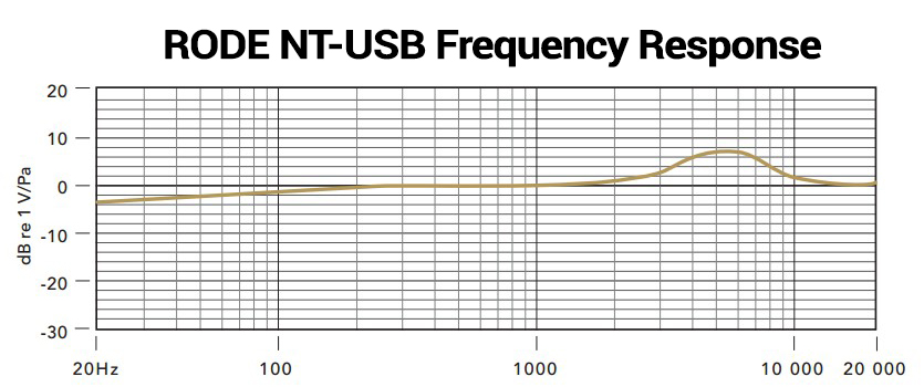

Was mich beim NT USB persönlich ziemlich stört, ist die krasse Anhebung im Hochton:
Dieser Boost von immerhin rund 7 dB suggeriert im ersten Moment eine enorme Klarheit und Auflösung, kann auf lange Frist jedoch auch sehr ermüdend wirken. Das macht sich vor allem bei den S-Lauten (Sibilanten) schnell bemerkbar, die hier oft mit einer unangenehmen Schärfe auffallen.
Klingt jetzt alles irgendwie nach Meckern auf hohem Niveau. Bei einem derart populären USB-Mikro für rund 140 Euro erwarte ich jedoch, dass derartige Phänomene (die bei günstigen Mikrofonen ohnehin schon etwas kritisch sind) nicht noch künstlich durch den Frequenzgang verstärkt werden.

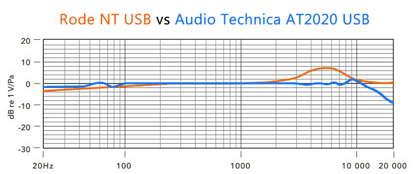

Hier im Übrigen noch mal ein Vergleich zwischen den NT und dem AT:
Wie man sieht, ist das Rode in den Höhen deutlich überbetont.
Zur Erinnerung: die Zischlaute der menschlichen Sprache sind zwischen 6 kHz und 10 kHz angesiedelt.
