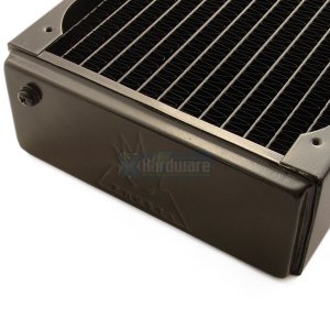

Auch der G-Changer 560 trägt auf den beiden Seiten und der einen Stirnseite das Phobyalogo. Die Seiten sind aufgrund ihrer immensen Länge etwas wackelig geraten und weisen (bei unserem Prototypen) noch unschöne Lackfehler auf. Auch zwei, drei kleinere Lamellenschäden waren zu entdecken. Hier wird bis zur Serie sicherlich nochmals nachgebessert.

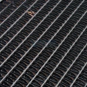

Der Lamellenabstand ist relativ weit gewählt (zwei Lamellen pro Zentimeter), was den Radiator für den Betrieb mit langsam drehenden Lüftern prädestiniert. Phobya bietet hier mit der Nano-G14-Serie eine günstige, hauseigene Lösung an (maximal 1.000 U/min), welche auch hier im Test zum Einsatz kommt.

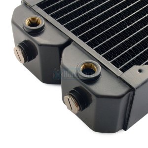

Anschlussseitig ist der Radiator mit vier G1/4"-Gewinden ausgestattet, welche unterschiedliche Konfigurationen zulassen. Auf der gegenüberliegenden Seite findet man ein weiteres Phobyalogo und eine Entlüftungsschraube. Der Radiator lässt sich aber auch ohne Gebrauch letzterer recht einfach entlüften.
