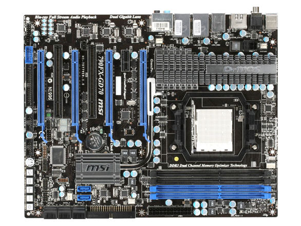

habe ein kleine Frage, was die Lanes bei dem AM3-Mainboard 790FX-GD70 von MSI angeht.
Habe gerade eine eine 4890 im obersten Slot zu laufen.
Werde mir wohl demnächst eine zweite 4890 kaufen (bitte keine Sinnfragen :D) und eine Asus Xonar DX (das ist die Version mir PCIe).
Stehen dann wirklich allen PCIe-Slots 16 Lanes zu Verfügung, oder werden dann alle nur mir 8 Lanes versorgt, was Leistungseinbußen bei den Grakas bedeuten würde...??
Klärt mich mal bitte auf :D
Johnny
Hier nur mal das Board :

Wenn ich das richtig sehe, laufen nur der 1. + 3. PCIe-Slot mit 16 Lanes und die anderen beiden mit 8 Lanes:
MSI 790FX-GD70 Gaming Series (7577-010R) | AMD 790FX (RD790) - Bustakt 5.2 GT/s - DDR3-SDRAM 1800Mhz - 7.1 Audio - 8x SATA - Sockel AM3 - PCI Express 2.0 Preise und Daten im Preisvergleich
PCI Express (x16) Slots
1. PCI Express (x16) Steckplatz :16 Lanes
2. PCI Express (x16) Steckplatz :8 Lanes
3. PCI Express (x16) Steckplatz :16 Lanes
4. PCI Express (x16) Steckplatz :8 Lanes
Hab grad mal im Handbuch von dem Board nachgesehen:
"c.if you intend to install four expansion cards into all PCIE x16
slots, these four PCIE x16 lanes will auto arrange from
x16/ x16/ x0/ x0 to x8/ x8/ x8/ x8"

AW: Habe ich mit einer PCIe-Soka und zwei Grakas alle Lanes zur Verfügung ?
wo ist denn das proplem die beiden grakas jeweils in den ersten und dritten slot die xonar in den zweiten. mehr als 8lanes wird die soka nicht brauchen.
AW: Habe ich mit einer PCIe alle Lanes zur Verfügung ?
Widersprechen sich die Aussagen nicht i-wie ?
Wäre es nicht besser, gleich "nur" die PCI-Version der Xonar zu holen ?
