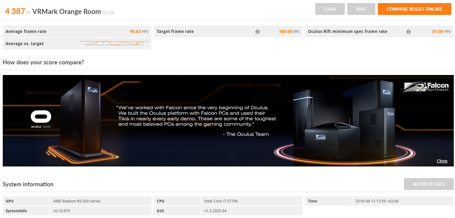

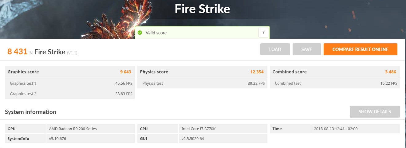

Hallo,
meine Grafikkarte kommt zwar nicht ganz an die offiziellen Mindestanforderungen ran, aber durch übertakten konnte ich zumindest folgende Ergebnisse in Benchmarks erzielen.
Ist es bei dieser Leistung sinnvoll eine Vive zu kaufen?
steamvr-jpg.1006083

Es ist eine 7950 mit 3GB RAM.
Wie aussagekräftig sind die Benchmarks, die ich gemacht habe, um die Leistung der GPU für VR zu bestimmen? Zumindest für jemanden der noch keine Ahnung von VR hat, sehen diese eigentlich nicht schlecht aus.
AW: Habe ich genug Leistung für VR?
Naja, eine GTX 1070 ist locker doppelt so schnell wie deine 7950. Wenn Wladitsch da schon teilweise gerne mehr Performance hätte, wird das bei dir wohl erst recht der Fall sein. Du kannst es natürlich aber versuchen. Wenn dir die Leistung nicht reicht, musst du halt wenigstens 300€ in die Hand nehmen, um ein ordentliches GPU Upgrade zu erhalten...
Meine GPU erreicht in ihrem jetzigen Zustand ca. 90-95% der minimalen Systemanforderungen (R9 290). Reicht es aus, bei Bedarf einfach ein paar Details abzuschalten?
Beim Steam VR Test ist die Grakikleistung nichteinmal Anfangs des grünen Bereich ausreichend.
In deinem Fall werden selbst die einfachsten Demos zur Ruckelorgie.
Deine CPU ist aber absolut ausreichend.
Als Einstieg würde ich als Mindestanforderung eine GTX 980 oder GTX 1060 empfehlen und diese noch möglichst hoch übertaktet.
