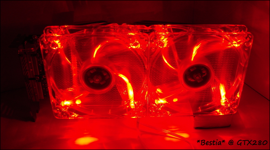

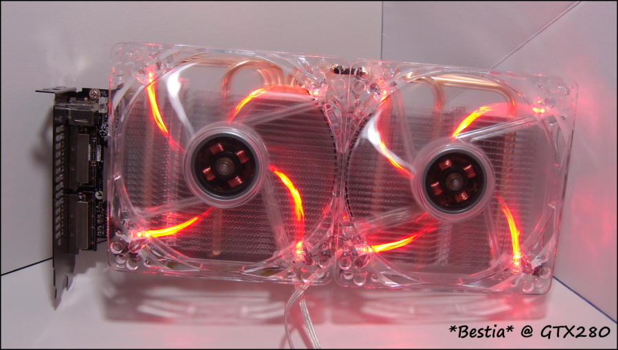

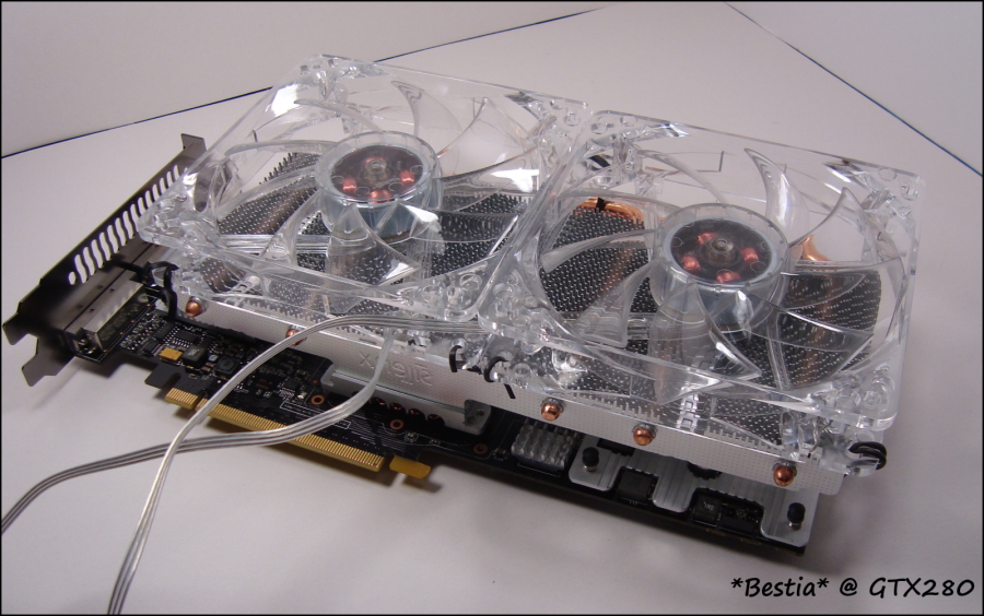

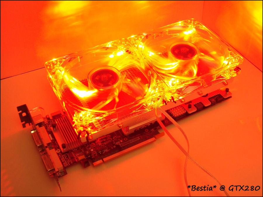

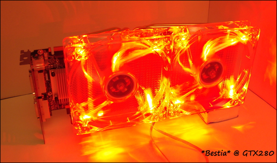

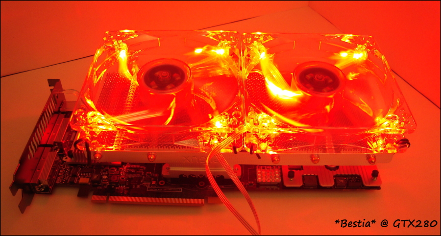

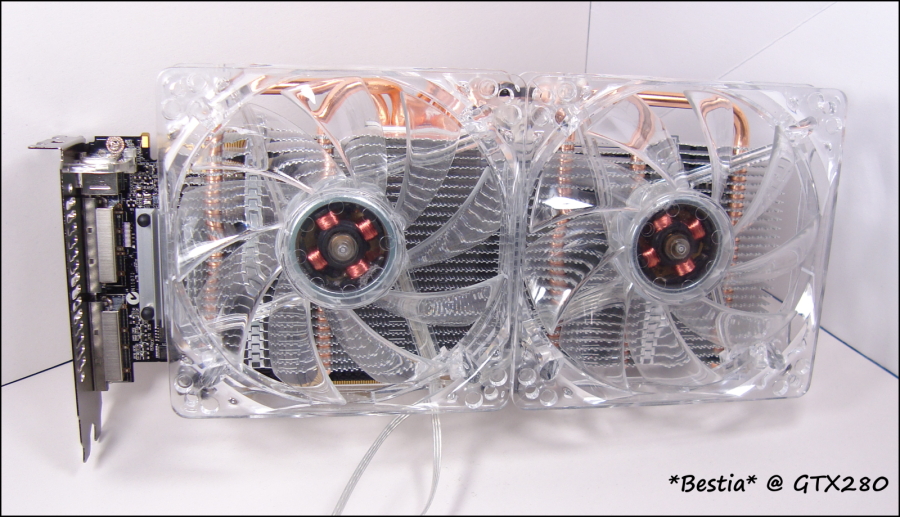

Kleines Update am Ende des ersten Posts mit zwei aktuellen bildern meiner Graka mit 2 Scythe Lüftern. Schaut mal rein. ;-)

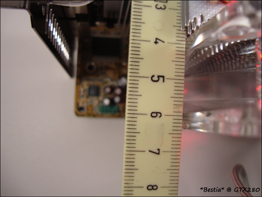

Hi,
also zu empfehlen ist mal beides. Aber wenn du den iXtrema mit zwei 120ern bei einer Bautiefe von 25mm nimmst, dann hast du eine enorme Bauhöhe auf der Graka. 4 Slots dürften es dann sein. Ich kann dir die 2 100mm Scythes empfehlen, die sind nur 6(?)mm dick und auch schön leise.
Beim GTX280 Extreme hast Du eben schon die flachen Lüfter mit bei, weiß aber nicht wie die von der Lautstärke sind.
Einen 3Poligen Lüfter am MB angeschlossen kann man regeln, aber nicht immer. Bei meinem Asus P5Q-E zum Beispiel, kann man für alle ans MB angeschlossene Lüfter neben dem CPU Lüfter glaube drei Modi wählen. Schnell normal und eben langsam. Habe aber beide an einer zusätzlichen analogen Lüftersteuerung angeschlossen. Ansonsten hängt es eben von deinem MB ab, ob Du die dann noch regeln kannst. :daumen:

Hey,
dieser hier ist das KLICK. Gibt es einmal mit 1000RPM ud 2000RPM. Die Erfahrungen haben ergeben, dass du am besten den 2000er über Spannungswandlern einsetzt, und daneben dann den 1000er.
Mit diesen hast du dann eine Bauhöhe, die den dritten Slot unter der Grafikkarte nicht versperrt. :daumen:
