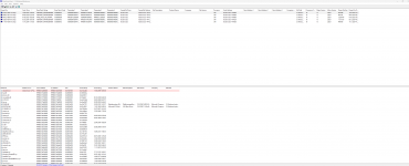

Habe ständig Abstürze- manchmal nach 10 Minuten manchmla nach mehreren Tagen.
Nicht reproduzierbar
BLuescreenview sagt mir was von noskrnl.exe -> laut Google evtl RAM ?
HAbe dann erst einmal den Speichertest von Windows 11 gemacht- dieser findet eigentlich sofort Fehler und stürzt nach ca 20% ab.
Habe mit weniger Speichertakt probiert- das selbe Problem.
Ist der RAM defekt? Sieht für mich so aus..
Oder soll ich noch einen anderen Test machen? Danke für Tipps

Edit .. noch mal MemTest86 gemacht- ziemlich eindeutig bis jetzt

Hallo @Dcj82
Die Stop Codes in der Ereignisanzeige und das Ergebnis der Überprüfung mit MemTest86 deuten auf ein Problem mit dem Arbeitsspeicher hin.
Da ein Defekt in der Regel nur ein einzelnes Modul betrifft, empfehlen wir diese vor der Reklamation einzeln zu testen. Dadurch wird ein defektes Modul mit seiner Seriennummer für die RMA identifiziert und außerdem sichergestellt, dass das System selbst mit dem zweiten Modul einwandfrei funktioniert, also kein generelles Hardwareproblem besteht.

Habe die Slots getauscht - da läuft das eine Modul nicht - das andere problemlos. Also für mich relativ eindeutig

Ja, dann ist es ein eindeutiger Fall.
