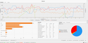

Hier einmal von gerade eben Valorant im Team Deathmatch Mode. Vergleichsweise besser als sonst aber kein Plan warum.
Hast du noch die Sensordaten dazu?
Siehe Anhang unten:
Ansonsten mach nochmal HWInfo64 Screenshots von allen Werten nach einer Runde.
Nicht HWMonitor.
Jo, genau so, da lässt sich leider noch nichts konkretes erkennen,
magst du unten nochmal bei Additional graphs, CPU und GPU Load sowie max Thread Load einblenden?
Du scheinst ab und an im CPU Limit zu sein, kann aber auch durch nen Ladescreen entstanden sein.
Aktuell wird die GPU nicht warm und da wäre die Frage warum.
Und warum ist deine CPU dauerhaft bei 3,7 Ghz? Die müsste eigentlich mit variablem Takt laufen durch Turboboost etc.
